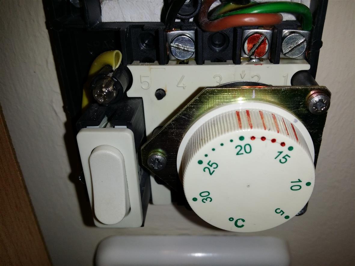

(#) VIM válasza Tylla1 hozzászólására (») Szept 14, 2019 /
Akkor most hová van bekötve a szobatermosztát? A fűtési főkapcsoló a kazán főkapcsoló lenne?
(#) Tylla1 válasza VIM hozzászólására (») Szept 14, 2019 /

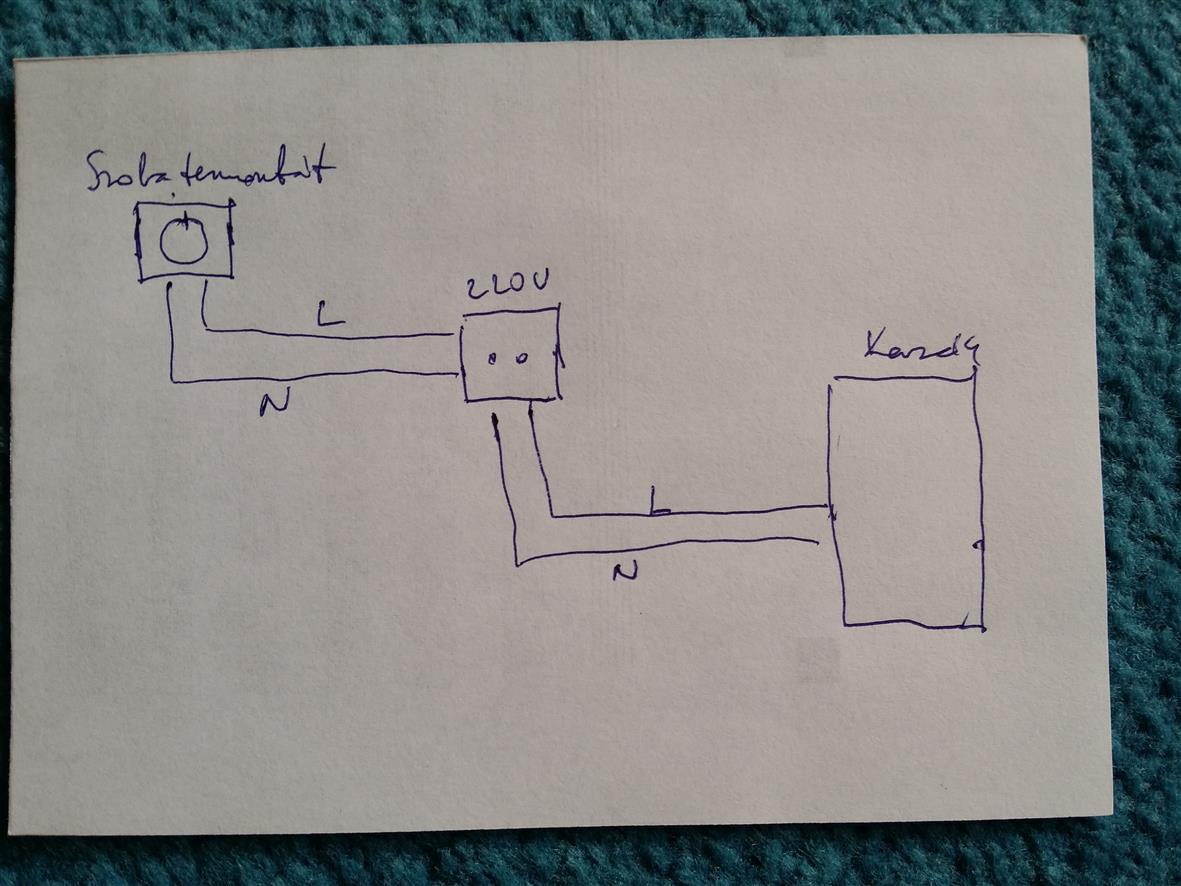

A szobatermosztát azt a dugaljat "szakítja meg" a pincében, ahova a kazán csatlakoztatva van és ahonnan a 220 voltot kapja. Valahogy úgy, ahogy a rajzon jeleztem
A kazán főkapcsolója (billenő kapcsoló) folyamatosan bekapcsolt állapotban van a fűtési szezon alatt. Gondolom az a kazán "főkapcsolója"
Talán akkor a 3-4 kapcsokra kellene bekötni azt a szobatermosztátot. Utókeringetés akkor sem lesz ha a szobatermosztát lekapcsol persze ha marad a 8. ponton a fehér vezeték nem biztos, hogy ez így lesz.
Nem biztos, hogy jól értem, amit írsz!
Arra gondolsz, hogy a szobatermosztátnál ki kellene kötni a jelenlegi 2-es és 4-es pontot, majd húzni egy kéteres vezetéket a kazán és a termosztát között és a kazánnál bekötni a 3-as és 4-es pontot, valamint a termosztátnál a 2-es és 4-es pontot és hagyni a fehér vezeték bekötését a 8-as ponton a kazán panelén? Illetve a kazán tápkábelét egy folyamatos 220-as dugaljba csatlakoztatni?

(#) zoszka válasza Tylla1 hozzászólására (») Szept 14, 2019 /
A dugalj mögött van valahol a termosztát kötése. Nem kell újat húzni csak megkeresni és szétkötni.
(#) Tylla1 válasza zoszka hozzászólására (») Szept 14, 2019 /
Igen, közben törtem a fejem és erre a megoldásra jutottam én is A termosztát jelenlegi vezetékét lekötni az elektromos hálózatról és tovább vinni a kazánhoz.
Ha ez megtörténik, akkor a szobatermosztát nem a jelenlegi dugaljban szakítja meg a kazán elektromos ellátását, hanem a panel 3-as, 4-es pontjánál a működését. Gondolom ezért van most rövidzár az említett két pont között.

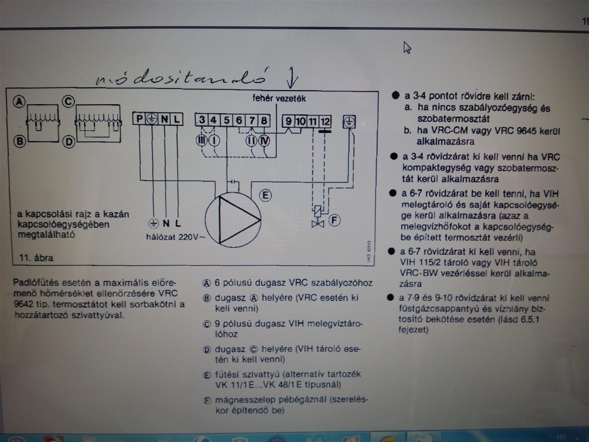

Az első kettő "fekete pontos" bekezdés erre enged következtetni, mert mindkettőben a 3-4 pontokat említi. Bővebben: Link Ha marad a 8. ponton a fehér vezeték akkor a IV. szivattyú üzemmódban lesz a használat ami a III. nak felel meg ahol a kazán ki-be kapcsolójától függ a működése HA a hatpólusú dugaszban a B rövidzár benn van. Bővebben: Link A szivattyút esetleg egy programozható időkapcsolóval lehetne kikapcsoltatni, (hogy ne menjen a végtelenségig) amit vele sorba lehetne kötni a P vagy az 5. pontokon.

(#) Tylla1 hozzászólása Szept 15, 2019 /
Megkezdtem a szobatermosztát "kikötését" a hálózati dugaljból. A kazánt folyamatos hálózati feszültségre kapcsoltam, majd a fronton lévő "főkapcsolóval" elindítottam a kazánt. Láng indul, szivattyú szintén. A vízhőfokot 40 C-ra állítottam. Mikor a víz hőfoka elérte a beállított értéket a láng lekapcsol, viszont a szivattyú folyamatosan megy (fehér vezeték a 8-as bekötési ponton). Aztán a víz visszahűlése után újra indul a folyamat. Eddig rendben.
A szobatermosztát bekötése most következik a panel 3-as és 4-es pontjára. Viszont itt van egy kérdésem. A termosztátban be van kötve a zöld-sárga föld. Ezt a kazánnál is be kell kötni? És gondolom a kék és barna vezetékek bekötése a 3-as és 4-es pontokra tetszőleges.
(#) Tylla1 válasza Tylla1 hozzászólására (») Szept 15, 2019 /
Folytatás...végül is nem mindegy a barna és kék vezeték bekötése a panelen, a termosztát kontroll lámpája miatt. A földet is bekötöttem a biztonság kedvéért.
Aztán először a 8-ason, majd a 4-esen volt a fehér vezeték bekötése. Nincs különbség, a szivattyú a termosztát lekapcsolása és ezzel együtt a láng leállása után is folyamatosan megy. Nagyon úgy néz ki, hogy az utókeringetést VIM javaslata szerint egy programozható időkapcsolóval lehet megoldani. Gondolom a gyári VCR komplett egységben ezt is belehetett állítani. Szóval egyelőre nem vagyok előrébb a "régi" bekötéshez képest, így sincs utókeringetés Egy "előnye" van az "új" bekötésnek, hogy fűtési szezonon kívül a láng indításának mellőzésével tudom megforgatni a szivattyút a letapadás megelőzése érdekében. Ha találok óccsó időzítőt, talán beépítem

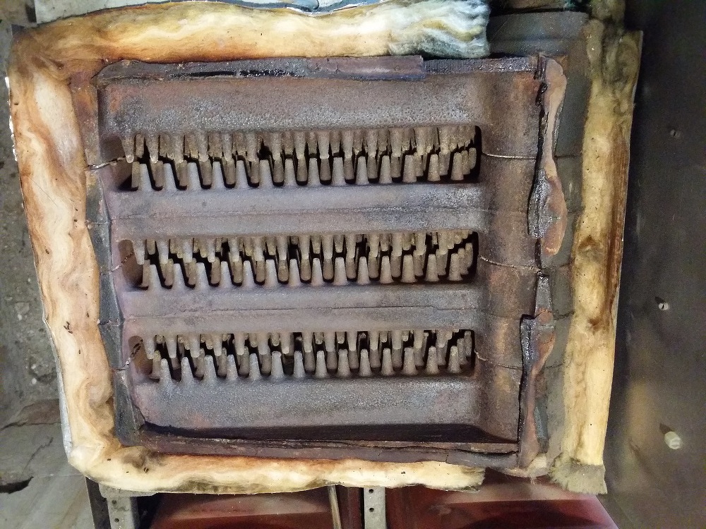

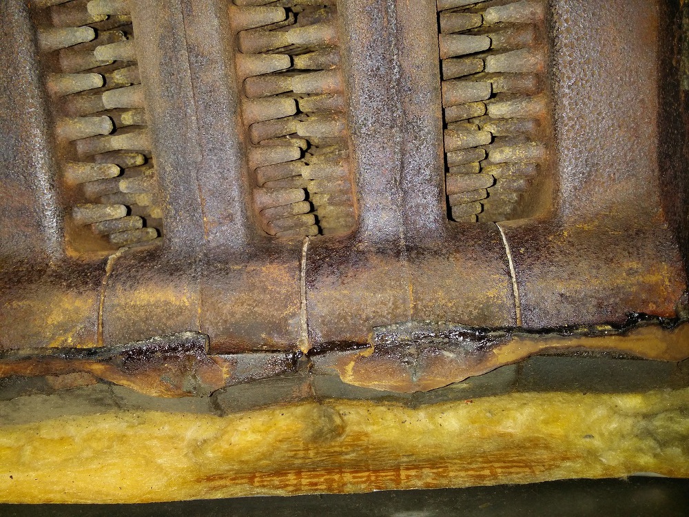

Szia! Szerintem öntvény. A hőcserélő képe. Vezérlés építése nekem "magas" lenne, így a maximumot próbálom kihozni a meglévőből
Az első kép takarítás után, a második előtte.

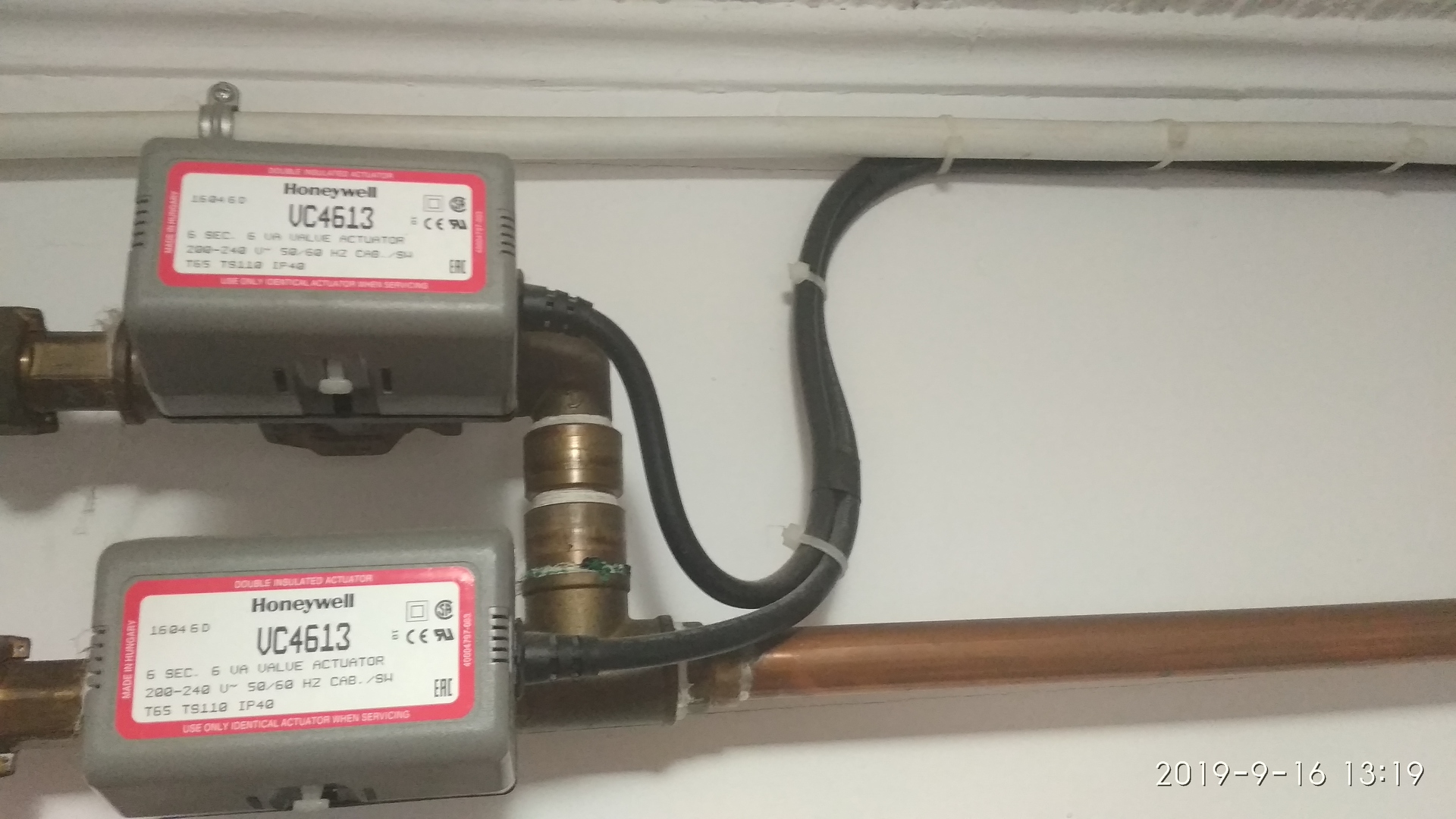

(#) Kovacsklaszlo hozzászólása Szept 16, 2019 /
Egy kétszintes családi házban lakom.
Egy kombi kazán van felszerelve.
Két külön kör van kiépítve, két zónaszeleppel.
Külön termosztát ( comutherm q3 ) vezéri a két szintet.
Ugyan ilyet szeretne az ismerősöm is.
Csak nem tudom neki lerajzolni a bekötést.
Tudna segíteni valaki?
Egy egyszerűen és érthetően lerajzolt bekötési rajzzal?
Előre is köszönöm.

A szobatermosztátot már bekötöttem és ha a fehér vezetéket a 8-as bekötési pontra teszem, akkor a szivattyú megy a láng lekapcsolása után is (főkapcsolós üzemmód) ha a fehéret a 4-es bekötési pontra rakom akkor a szivattyú a lánggal együtt megáll. I. szivattyú üzemmód.
