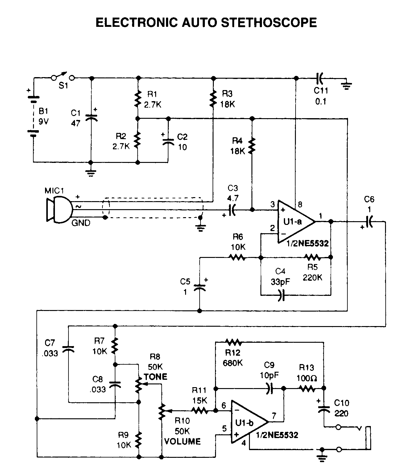

Sziasztok. A következőben kérnék segítséget sztetoszkópot vagy valami hasonlót szeretnék építeni és ehhez keresnék valamilyen kapcsolást. Előre is köszönöm a segítséget
