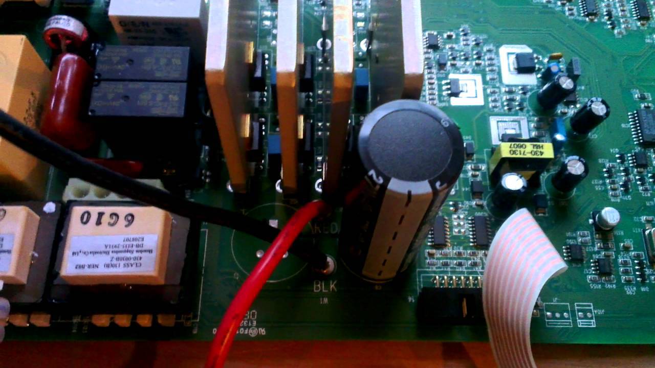

(#) WinZol hozzászólása Szept 2, 2018 /
Van egy APC 1500-es rack-es kivitelű szünetmentesem.
KP egy évet pihent, most próbáltam elindítani.
Rácsatlakoztattam a 2 db sorba kötött külső akkumulátort (2 x 9,5A 12V).
Ahogy tanítják, először a pozitív, majd a negatív.
Mikor a negatívot rádugtam egy nagyot szikrázott.
Ezt követően csatlakoztattam a táp kábelt.
A gép elkezdett kattogni és az összes led rendeszertelenül villog.
Persze a gép nem kapcsol be.
Ha nincs táp, csak az akkuk vannak rajt és megnyomom a
bekapcsoló gombot, akkor ugyanaz a jelenség folyamatos kattogás
és és villogó ledek.
Ja és ha most lehúzom a negatívot és várok egy kicsit és visszadugom,
akkor nincs szikrázás!
Mit rontottam el?
Hogyan tovább?
Köszi

(#) pipi válasza WinZol hozzászólására (») Szept 3, 2018 /
A szikrázás "normális", van benne egy kondi az akkuval párhuzamosan.
Biztos csak 2 akksi volt benne, nem inkább 4db?

(#) Joe_001 válasza WinZol hozzászólására (») Szept 3, 2018 /
Csak annyit rontottál el, hogy az akksinak tök mindegy mely polaritását rakod fel először. Talán a könnyebben hozzáférhető maradjon a végére.
A szikrázós csattanással meg elküldted az akku biztijét. legközelebb (bizticsere után) egy kb 33-47 Ohm 1 Watton keresztül töltsd fel azt a bicós kondit (Buster kondi) ami a bizti mögött van, aztán tedd az utolsó sarut az akkura, kb 10-05 mp múlva.
A hozzászólás módosítva: Szept 3, 2018
Másik!
Ha 24Vos a rendszer akkor a 48V az elküldi a töltőrésztől a gépet! Tehát ezt ellenőrizd le mielőtt új akkut raksz a gépbe.
Az ellenállás azért is fontos, mert egyes gépeknél 5 db biztosíték van párhuzamosan, és szikrázós felrakásnál 3-st is ellehet küldeni az 5-ből! Tehát nagyobb kivételnél csodálkozol mért száll el a gép 500 W terhelésnél.

(#) Joe_001 válasza pipi hozzászólására (») Szept 4, 2018 /
Nem normális! Új akkut ellenálláson keresztül teszünk a gépre, ne verje ki a kondi töltő tranziense az akku biztosítékait, mert többnyire láthatatlan helyen vannak, cseréjük bontást, forrasztást igényelhet.

(#) WinZol válasza Joe_001 hozzászólására (») Szept 4, 2018 /
Akkor azt mondod, hogy az UPC-n belül keressek biztosítékokat,
amik közül szállt el néhány?
Ami furcsa, hogy a hálózat rácsatlakoztatásakor:
1. ha nincs rácsatlakoztatva az akksi, akkor ha hálózatot akkor nem lehet bekapcsolni,
2. ha rajt van az akku, akkor pedig kattog és villog minden.
Tehát olyan, mindha menne át valamennyi áram az akksikról, de nem elég.
(Más fórumon olvastam, hogy ugyanez a jelenség volt, amikor az akksik meghaltak,
és az akksi csere meg is oldotta.
Itt az akksik jók.
Tegnap egy másik szünetmentesre ugyanezeket rácsatlakoztattam
és szépen indult, még a hidegindítás is OK volt. Csak azt mutatta, hogy az akksik
félig le vannak merülve.)
Köszi
(#) Joe_001 válasza WinZol hozzászólására (») Szept 4, 2018 /
Igen.ott szokott lenni. Ahol az akku kábeli a panelra vannak forrasztva. Ott kell lennie. Ha tudod, ha van időd, töltsd fel őket a biztonság kedvéért.
A hozzászólás módosítva: Szept 4, 2018
A biztosítékokat még mindig nem találom.
Viszont egy furcsaság.
Bekapcsoláskor az inverterbe bemenő DC vezetékeken 25,6V-ot mérek
szinte nincs is feszültség esés amikor a gombot nyomom.
Viszont ha a multiméter negatív pólusát a szünetmentes fém részéhez teszem,
ott a feszültség leesik 20,1 V-ra.
Tehát tényleg kevés a feszültség.
Hol lehet az a fránya biztosíták??

(#) vision61 válasza WinZol hozzászólására (») Szept 5, 2018 /
Az akku fiókban is lehet a kábelekre krimpelve, zsugorcsövezve.
(#) WinZol válasza vision61 hozzászólására (») Szept 5, 2018 /
Az alaplapi becsatlakozásig nincs semmi. (leszámítva a két db akksi között lévőt)
És ránézésre "simán" cserélhetőt az alaplapon sem látok.
