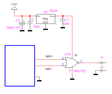

„És még valami! A GND-ket a tápoknál össze kell kötni, tehát nem lesz elég két vezeték.”
Igen, de azt már remélem nem köti el.
A lényeg, hogy ne kelljen foglalkozni, melyik bemenet melyik (2 kék madzag), csak a tápvezetéket (piros és fekete madzag) kösse be előjelhelyesen.

Ha adott DC 12 V véleményed szerint elég egy sima feszosztó két fémréteg ellenállással? Végülis az 1% tolerancia belefér.

Józsika polaritástévesztését nem lehetne egy bemenetekre kötött Graetz-híddal orvosolni?
(#) watt válasza sksewolf hozzászólására (») Máj 14, 2009 /
Feszosztó nem elég, mert nagyon melegedne, akkor is ha nem terheled, ha ki akarod venni belőle a kívánt áramot, és mindenképpen változna a kimeneti feszültsége ha terheled.
Egy 78L05 nem a világ, és legalább csak akkor melegszik, ha terheled. Esetedben egy IC nem fog terhelni semmit, azaz nem fog melegedni.
(#) icserny válasza sksewolf hozzászólására (») Máj 14, 2009 /
Először is beszéljünk magyarul! Mi az a takt-olás? Ütemjel/ütemezés?
Másodszor pedig a NOR kapuban való gondolkodás azért hibás, mert az három vezetéket feltételez. Nem a két bemenet között meglévő feszültségét vizsgálja, hanem a bemenetek és a közös pont (GND) közötti feszültségeket,ami nálad mindig határozatlan volna.
Ha a polaritásfüggetlenség fontos, akkor tegyél a bementre egy diódahidat, ahogy a polaritásfüggetlen tápegységbemeneteken is csinálják! Használhatsz Schottky diódákat is, de szerintem fölösleges, ha az 5V tényleg annyi. Utána egyetlen tranzisztorral vagy optocsatolóval megoldható a kívánt invertálás.
„Ha adott DC 12 V véleményed szerint elég egy sima feszosztó két fémréteg ellenállással?”
Akkor már inkább egy ellenállás és egy Zener-dióda...
De sokkal inkább a többiek által ajánlott 78(L)05, mert a Zener fölöslegesen fogyaszt!

„Másodszor pedig a NOR kapuban való gondolkodás azért hibás, mert az három vezetéket feltételez.”
A NOR kapu maradhat a GND-t meg két diódával, vagy egy hiddal rákötöm szembe a nor bemeneteire, így a fémes kapcsolat megvan a GND-vel és bármikor felcserélhetem a NOR bemeneteit.

Ha jól értem az INPUT és GND közé egy max 35 V-os DC tápfeszt. kapcsolok, majd az output és a közös GND lesz a NOR kapu tápbemenete.
A specifikáció ír egy-egy kondenzátort az INPUT-GND és az OUTPUT-GND közé.
Szükséges-e?
Kell-e más körítés?

Ha NOR kaput használsz, nem kell semmiféle dióda vagy diódahíd.
Ha diódahidat használsz, akkor pedig nem kell NOR!
A GND-t pedig csakis fémesen szabad(kell) összekötni!
Lerajzoltad már magadnak a két megoldást? Úgy könnyen tudnál dönteni...
A regulátor adatlapjában található alap kapcsolást csak akkor szükséges kiegészíteni, ha nem működik.

szücsien és icserny jól írta, ha a NOR két bemenete közül az egyik nincs közös ponton a GND-vel, akkor a logikai kapu nem tudja mihez viszonyítani a bemeneti értékeket.
Tina áramkörszimulátorba megcsináltam a kapcsolást, ha nincs közös GND pont, akkor a kimenet nem fog változni.
Ezért a GND-t rá kell kötni a NOR egyik bemeneti pontjával (takt-), mivel Józsika felcserélheti, ezért csak úgy tudom biztosan, hogy megvan a fémes kontakt, hogy a GND-ről egy-egy diódát szembe kötök a bemenetekkel. (Göndör adta az ötletet)
Nem fognak átengedni, de egy minimális áram folyik rajtuk, mely elegendő a közös leválasztáshoz és csak minimálisan torzítják a kimeneti feszültséget (véleményem szerint, mert a Tina áramkör szimuláló így már működő képesként mutatta)

„szücsien és icserny jól írta, ha a NOR két bemenete közül az egyik nincs közös ponton a GND-vel, akkor a logikai kapu nem tudja mihez viszonyítani a bemeneti értékeket.
Tina áramkörszimulátorba megcsináltam a kapcsolást, ha nincs közös GND pont, akkor a kimenet nem fog változni.”
És ki mondott erről mást?
Egyébként én feladom, mert nem tudlak követni, de egy biztos, hogy jól összekevertek téged a kollégák! Két megoldást kevered, nem kicsit, és bonyolítod, nem kicsit!
(#) watt válasza watt hozzászólására (») Máj 14, 2009 / 4
Rajzoltam egyet utolsó kísérletre, mert számomra érthetetlen, hogy ezen mit kell szimulálni!?
A másik verziót(diódahidas, NOR nélküli) is lerajzoljam?

Csak feltételezem mikor nincs közös földpontja az RTU-nak (bal doboz) és a tápegységnek.
Én ezt feltételezem.
Ne feltételezd, mert olyan nem történhet, mert akkor nem jól van összekötve és ilyen ne legyen.
