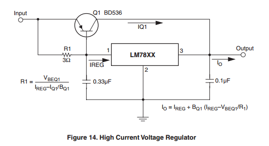

Helló mindenki!
A 7805 -ös adatlapjának a végén található egy kapcsolás, amivel egy 8A es stabil tápegységet lehet megvalósítani. Megépítettem, de nem akar működni. Annyit változtattam rajta, hogy a DB536 -ot BD540 re cseréltem, mert csak ilyen volt a boltban. Lehet ez a gond?
A hibajelenség: A kimeneten stabilan van fesz. 1A -nél nagyobb terhelésnél, viszont erősen el kezd melegedni a stab. kocka a tranzisztor viszont nem. Ebből én arra következtetek, hogy a tranzisztor nem nyit ki. Valakinek tudna segíteni?
Előre is köszi!

(#) _vl_ válasza szuperman hozzászólására (») Júl 25, 2013 /
Az R1-et kiszámoltad a képlet szerint?
(#) szuperman válasza _vl_ hozzászólására (») Júl 25, 2013 /
Nem. Nem tudom mi az a B.
(#) proli007 válasza szuperman hozzászólására (») Júl 25, 2013 /
Hello! Jó a következtetés. Nem cserélted fel, a tranyó bázis-emitterét? (Egyébként a tranyó csak 5A-es..) A "B" a béta. üdv!
A tranzisztor erősítése (béta).
Az az igazság, hogy ha a 7805-re nem teszel egy combos hűtőbordát, akkor kellően nagy feszültségkülönbség esetén már akár 100-200mA-tól igen durván tud melegedni. Szóval az, hogy melegszik, nem hordoz információt.
Ha pl. a berajzolt 3ohmmal építed meg a kapcsolást, akkor csak az ellenállás miatt minimum 200-250mA fog átmenni a 7805-ön, mire a tranzisztor kinyit. Ennyi pont elég a 7805-nek, hogy igencsak megizzadjon. Szerintem a hűtőborda nem spórolható le.

Azt elfelejtettem leírni, hogy pár másodperc alatt meg is szűnik a fesz. Mint, amikor csak önmagában van rákötve egy 1,5A nél nagyobb fogyasztóra.
Ha nincs hűtőborda rajta, akkor ez azért van, mert túlmelegszik, és lekapcsolja magát.
(#) szuperman válasza proli007 hozzászólására (») Júl 25, 2013 /
Az Ireg az mennyi?
Ha jól számolok 32 ohmos ellenállás kellene.
17 voltos trafó --> egyenirányító híd --> puffer kondenzátor --> Vbe = 17 * gyök2 = 24V
B = 20
Ireg = 1A
Iq1 = 5A
24/(1-5/20) = 32ohm
Jó ez így?
Nagyon nem érted a dolgokat...
VBE = a tranzisztor adatlapján megadott bázis-emitter nyitófeszültség. VBE néven fogod megtalálni.
Az Ireg a kimenő áramnak az a része, ami átmegy a stabilizátoron, nyilván a maradék megy a tranzisztoron át.
Ezt valamilyen szinten az ellenállással te választhatod meg.
Egyébként ilyen hatalmas feszültségkülönbségnél (20-24V be, 5V ki = ~15-20V különbözet) hatalmas hőtermelésre kell számítanod mindenképpen, 5A-nál konkrétan 75-100 Wattról beszélünk, amit még a combosabb tranzisztorod sem fog tudni elfüstölni, szóval ez az egész koncepció valahol működésképtelen így.
A hozzászólás módosítva: Júl 25, 2013
Hello! Ott van a rajzon, mi az I-reg. A stabi árama. Ez a tranyó bázisáramából, és az R1 áramának összegéből áll össze. Ha a tranyó kollektoráramát elosztod a bétával, megkapod a szükséges bázisáramot. Ezért van a képletben, hogy az I-reg-ből ki kell vonni a bázisáramot, akkor megkapod az R1-en átfolyó áramot. Az R1 ellenálláson eső feszültség a tranyót nyitó bázis-emitter feszültség lesz. R1=UR1/IR1=VbeQ1/IR1=VbeQ1/(Ireg-IbeQ1)=VbeQ1/(Ireg-(IQ1/béta))
Nyilván az Ireg nem lehet több, mint amit a stabi maximum tud, de annál kicsit kevesebbnek kell lenni. Nyilván kicsire sem érdemes választani, mert a bázisáramnál nagyobbnak kel lenni, valamint értelmetlen, ha a stabi nem vinne a max 1..1,5A mellett semmi kimenőáramot.. üdv!
Akkor rosszul értelmeztem. Azt hittem BE = bemenő feszültség. Akkor 1.25 V Az Ireg pedig legyen 0.5A és akkor elvan hűtőborda nélkül is a stab. kocka.
Akkor 1,25 / (0,5 - (5/20)) = 5 ohm.
„és akkor elvan hűtőborda nélkül is a stab. kocka.”
Nincs! P = U*I. Nálad az U a stab. kockán 15-20V, * 0.5A = ~7-10W. 10 Watthoz már komoly hűtőborda kell! De a tranzisztorra még ennél is sokkal komolyabb fog kelleni, mert oda meg még ennél is több fog kerülni.
Akkor teszek rá. Az 5 ohm az most akkor helyes eredmény?
Az 5 ohm valószínűleg jó lesz oda.
Viszont amit lentebb írtam, az továbbra is áll (csak esetleg nem jutott el a tudatodig): ekkora feszültségkülönbségnél az 5..8A-t sehogyse fogja tudni az áramkör egy darab tranzisztorral.
2 maximum 3 Amperre lenne szükségem. Esetleg nincs egy komolyabb kapcsolásod?
Ha nincs egy oda passzolóbb trafód (amiből egyenirányítás után 8..10..12V jön ki), akkor inkább ebbe az irányba mennék el: Bővebben: Link
Ja, és 2-3A-re az ebay-en/vaterán/apróban is találsz LM2596-tal felépített kapcsolóüzemű DC-DC konvertert, ha nem akarsz építgetni: Bővebben: Link
(#) kameleon2 válasza szuperman hozzászólására (») Júl 25, 2013 /
Csak megjegyezném... Itt van egy korrekt megoldás a 3 Amperre, de mivel minden egyes Voltot amivel többel táplálod el kell diszcipálnia a tokoknak - jelentős hatásfok romlásod lesz és fűteni fog mint a bolond, tehát hűtened is kell. Érdemesebb egy DC-DC konvertert használni - némelyik azok közül sem bonyolultabb és jóval kevésbé melegszik. Íme egy a sok közül..... Egy tény: nagyobb "zajt" csapnak, mint egy áteresztős táp.
