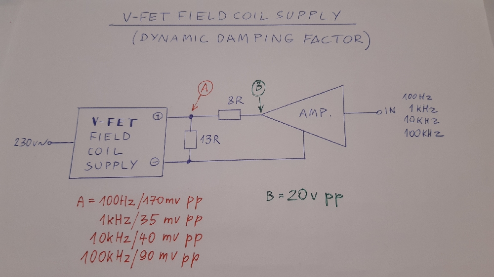

Folytatásként méréseket végeztem a V-FET CCS field coil supply deszkamodellen, arra voltam kiváncsi, hogy milyen mértékben csillapítja az esetleges visszahatásokat.
Egy állandó mágnessel rendelkező hangszóró mágnesköre eléggé "passzív", hogy ne nagyon reagáljon a lengőcséve mozgása közben előálló hatásokra. A field coil (elektromágneses gerjesztésű) DC mágneskör már védtelenebb ezekre a visszahatásokra, a tekercsében keletkezhet indukált feszültség.
Ez a visszaindukált jel (back EMF) ronthat a field coil hangszóró hangzási minőségén.
Tehát az a cél, hogy minél jobb legyen a "dynamic damping dactor" értéke a tápegység kimenetére vonatkoztatva. A mérési összeállításról teszek fel egy sematikus ábrát, ahol egy külső teljesítményerősítő + 8 ohm prezentàlja a visszahatási energiát.
TJ.

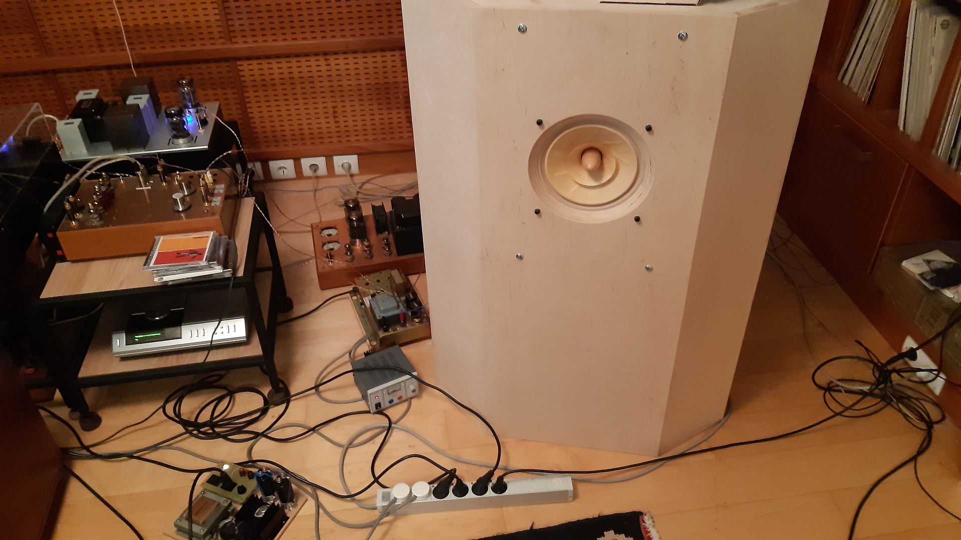

Tegnapi napon megtörtént a három különböző elven műkődő field coil tápegység szubjektív meghallgatása/összehasonlítása. A résztvevők:
- féltucat elvetemült érdeklődő
- szabályozható, stabilizált tápegység (Conrad Electronic)
- DIY passzív CLC field coil tápegység
- DIY V-FET CCS field coil tápegység
- Philips CD100 trial run lejátszó
- 7242 PSE elektroncsöves erősítő
- DIY 9 inch átmérőjű field coil hangszórók, TFK open baffle hangfalban
- számtalan doboz Budweiser sör
A meghallgatás házigazdája egész napos programot szervezett, ebből a sokírányú történésfolyamból csak a lényeges infókat említeném meg.
Monó CD lemezekkel és csak a jobb oldalon álló hangfallal dolgoztunk, a hàromféle field coil tápegységet többször oda-vissza cserélgettük. A különbségek elég nyilvànvalóak voltak, a résztvevők más-más szavakkal, de lényegében hasonló véleményt fogalmaztak meg.
1. Szabályozható stabilizált tápegység:
Eléggé hangulattalan, egysíkú hangzás, sok részlet elveszik, néha a hangosabb részeknél mintha torzitana is
2. DIY passzív CLC tápegység:
Simább, harmonikusabb hangzás, lépés a természetesebb hangzás ìrányában. Talán lehetne lendületesebb, több részlettel megáldva
3. DIY V-FET CCS tápegység:
Hát ez más kategória, megjelent mindaz, amit hiányolhattunk az előző kettőből. A hangszerek és az énekhang tisztasága, minden apró részlet a zenei történésből jól hallható. A hangzás még a monó, egy hangfal használata esetén is kiterjedt, nem szorult bele a hangszóróba.
Konklúzió?
Van potenciál a field coil hangszórók világában, de mint minden ismeretlen terület - még ez is alapos körbejárásra vár
TJ.

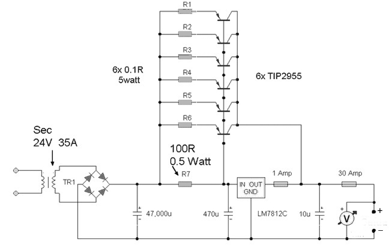

Szeretnék építeni egy 12 voltos nagy áramú tápegységet. Adott hozzá egy 12V 400VA transzformátor. Ugye ez egyenirányítva, és pufferelve kb. 17 voltot ad a kimeneten. Szeretném, ha 12 volt környékén lenne a kimenet, és találtam egy kapcsolást hozzá. Kérdésem az lenne, hogy mennyire lesz ez így üzembiztos? Ugye nincs védelem benne, itt mi történhet abban az esetben ha véletlenül rövidzár van? Jó esetben elsül a 30 amperes biztosíték, de vajon a tranzisztorok előtt az emitteren az ellenállások pukkanak ki előbb vagy maguk a tranzisztorok? Érdemes ez alapján megépíteni vagy inkább egy olyat keresni ami összetettebb?

„pufferelve kb. 17 voltot ad a kimeneten”
Terhelés nélkül annyit. Teljes terheléssel (stabilizátor nélkül is) 12 lesz az, ha elég nagy a kondenzátor, akkor keveset fog hullámozni.
Ha feszültségstabilizátort is teszel (hogy bármely terhelésnél, ami nem nagyobb a trafó teherbírásánál), hogy 12V-od legyen, akkor legalább 15V-os trafó legyen.
Igazad van abban, hogy ne 24V-os legyen, mert akkor a tranzisztorokat nem győznéd hűteni.
ui: azon gondolkodva, hogy a 15V-os trafó, ami 30A-t ad - ha az rövidzárba megy, akkor az 5db 0,1Ω-on fogja átnyomni. Az perkoponként 15X30/6=75W. Szerintem ők fognak előbb halni.

Mire használnád ezt a 12V 30A-t? Mennyire fontos, hogy stabilizált legyen? Megterheled, elfogy a stabilizátorról a feszültség és nem ad elegendő nyitóáramot a tranzisztoroknak. Be fog esni a feszültség.
(#) djwhiteman válasza szs hozzászólására (») Jan 28, 2024 /
Köszönöm a segítséged, igazából egy kicsit túl gondoltam a dolgokat úgy néz ki, felesleges lenne megépíteni így. Marad az egyenirányítás, pufferelés.
