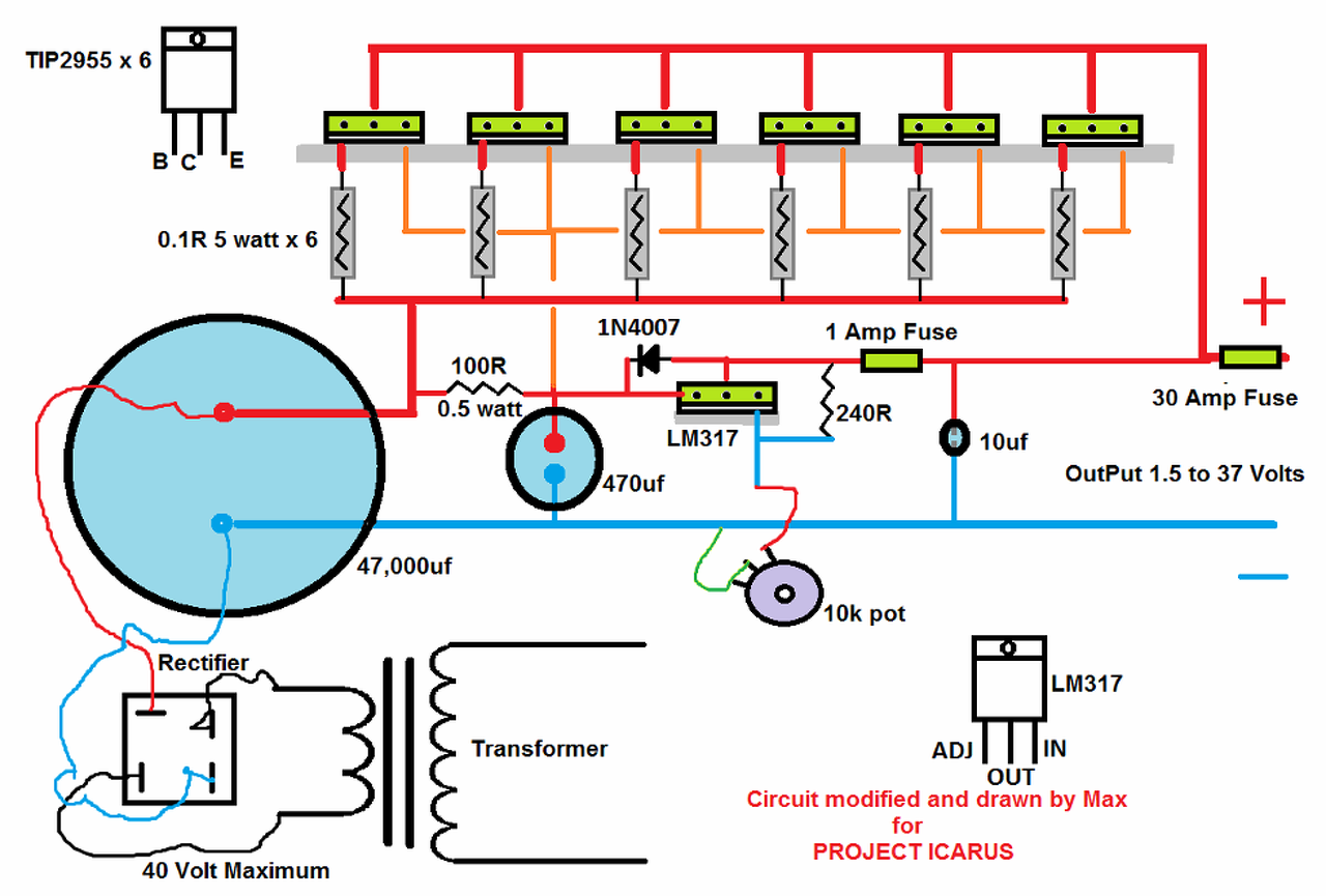

(#) ATOMIC hozzászólása Jan 29, 2015 /
Sziasztok! A lent látható kapcsolást szeretném megcsinálni, a kérdésem az, hogy az LM317T-ic ki bír e 48 voltot.
(#) granpa válasza ATOMIC hozzászólására (») Jan 29, 2015 /
Adatlap: max. 40V!
(#) qvasz2 válasza granpa hozzászólására (») Jan 29, 2015 /
Nem egészen. Az adatlap azt írja, hogy a kimenet és a bement között lehet max 40 V!
Tehát használhatom akár 60V bemenőről is, ha kimenet nem megy le 20V alá!
(#) qvasz2 válasza ATOMIC hozzászólására (») Jan 29, 2015 /
Nem csatoltál semmit, vagy mi az a lent látható?

(#) ATOMIC válasza ATOMIC hozzászólására (») Jan 29, 2015 /
ITT VAN!!!!
A hozzászólás módosítva: Jan 29, 2015
Ez így nem lesz jó. Ha letekered a potit a kis feszültség irányába, az IC megsértődik! (valahol 8-12V tájékán)
Amúgy a poti értéke helyesen 5k ohm!
