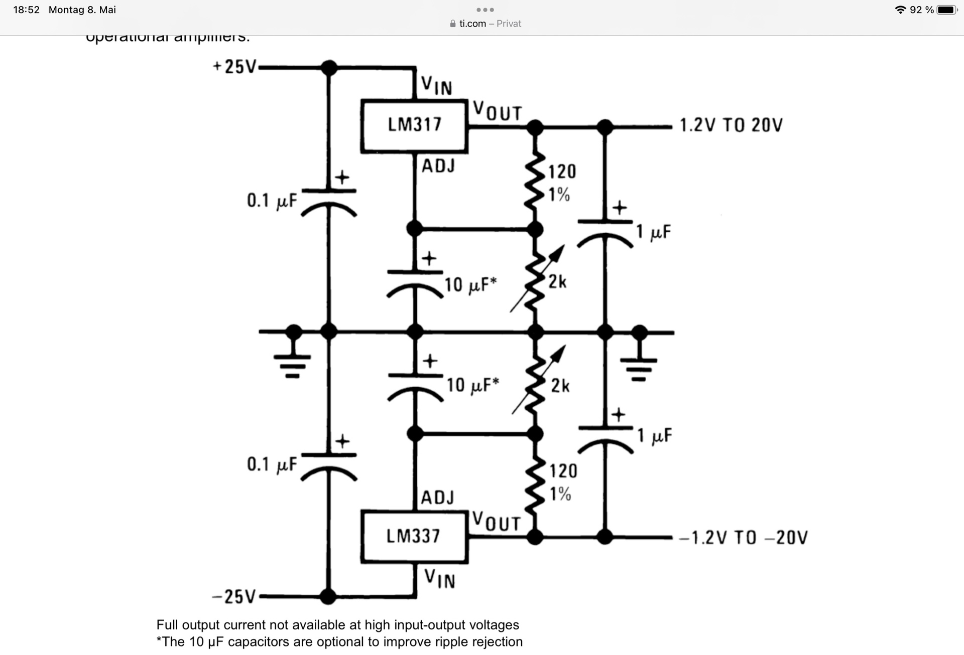

(#) Massawa válasza Massawa hozzászólására (») Máj 9, 2023 /
Hát nem tudom mi történt az LM317-sekkel, ma 3 halt meg. Amikor 5 Volt alá szabályzom elkezdenek rezegni és elégnek. A minusz ág (LM337Tvel hibátlanul megy). Minden szürö elem ott van és terhelés nélkül élesztgettem. A bemenet +/-26 V. Van még néhány, de mielött azokat is kinyirnám (egyszerre vettem öket) megkérdezem, hátha már valakivel elöfordult. Standard áramkör, ahogy irtam, az elödje több mint 10 évig hibátlanul müködött. Most csak a potit cseréltem ki mert az eredeti nem élte túl a régi kapcsolás tönkremenetelét.
Itt a TI ajánlata, csak a 120 Ohm helyett 220 ohmosokat raktam be.

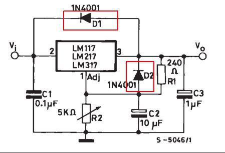

(#) Gyula10 válasza Massawa hozzászólására (») Máj 12, 2023 /
Tegyél be védelmet:
Minden más rendben.
(#) Massawa válasza Gyula10 hozzászólására (») Máj 12, 2023 /
Azok a diodák is vannak benne. ( az eredetiben nem voltak, mégis nagyon sokáig stabilan müködött). Most átmentileg félretettem az egész szerkezetet. Tul sok időt meg alkatrészt evett meg.

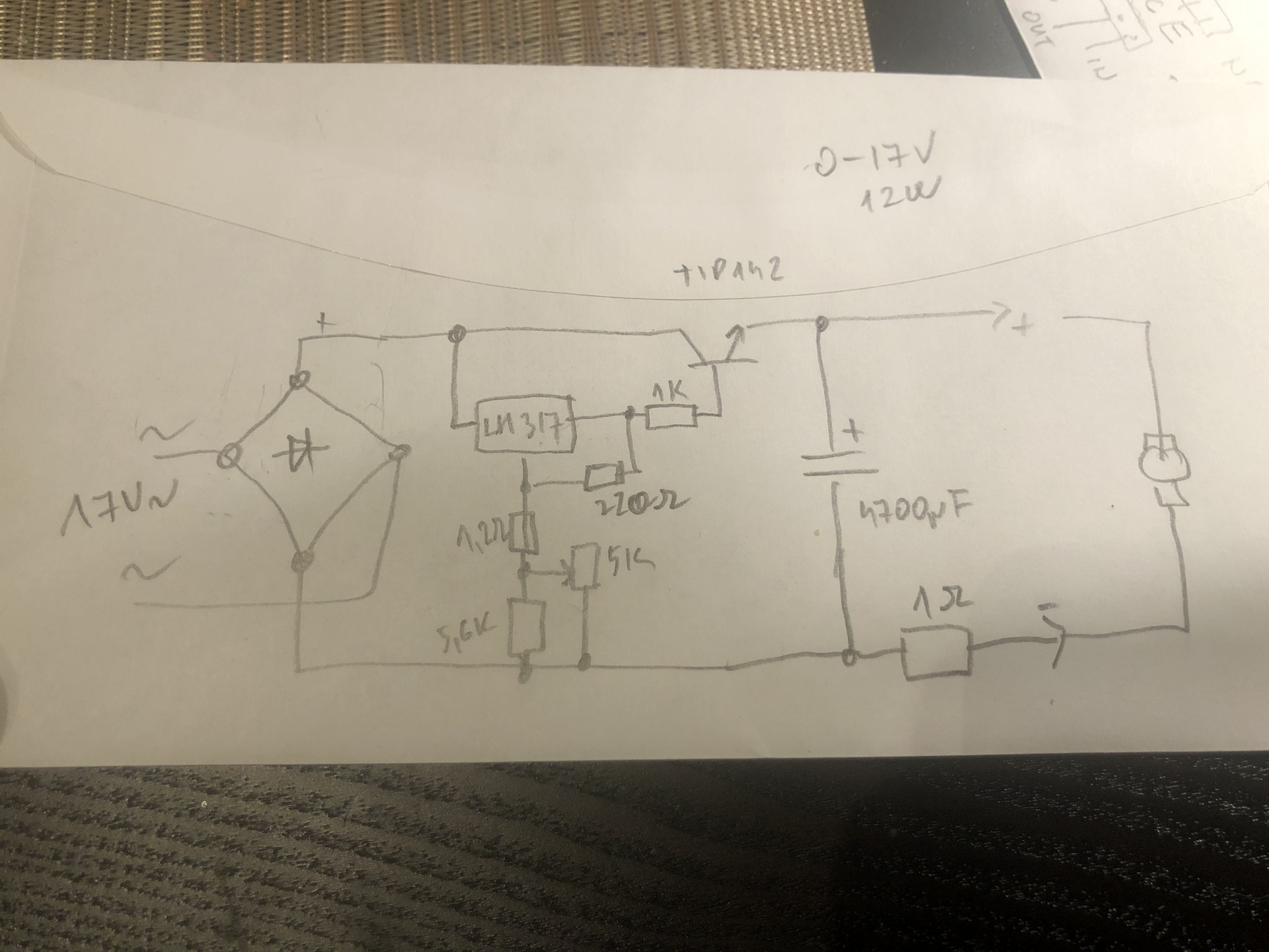

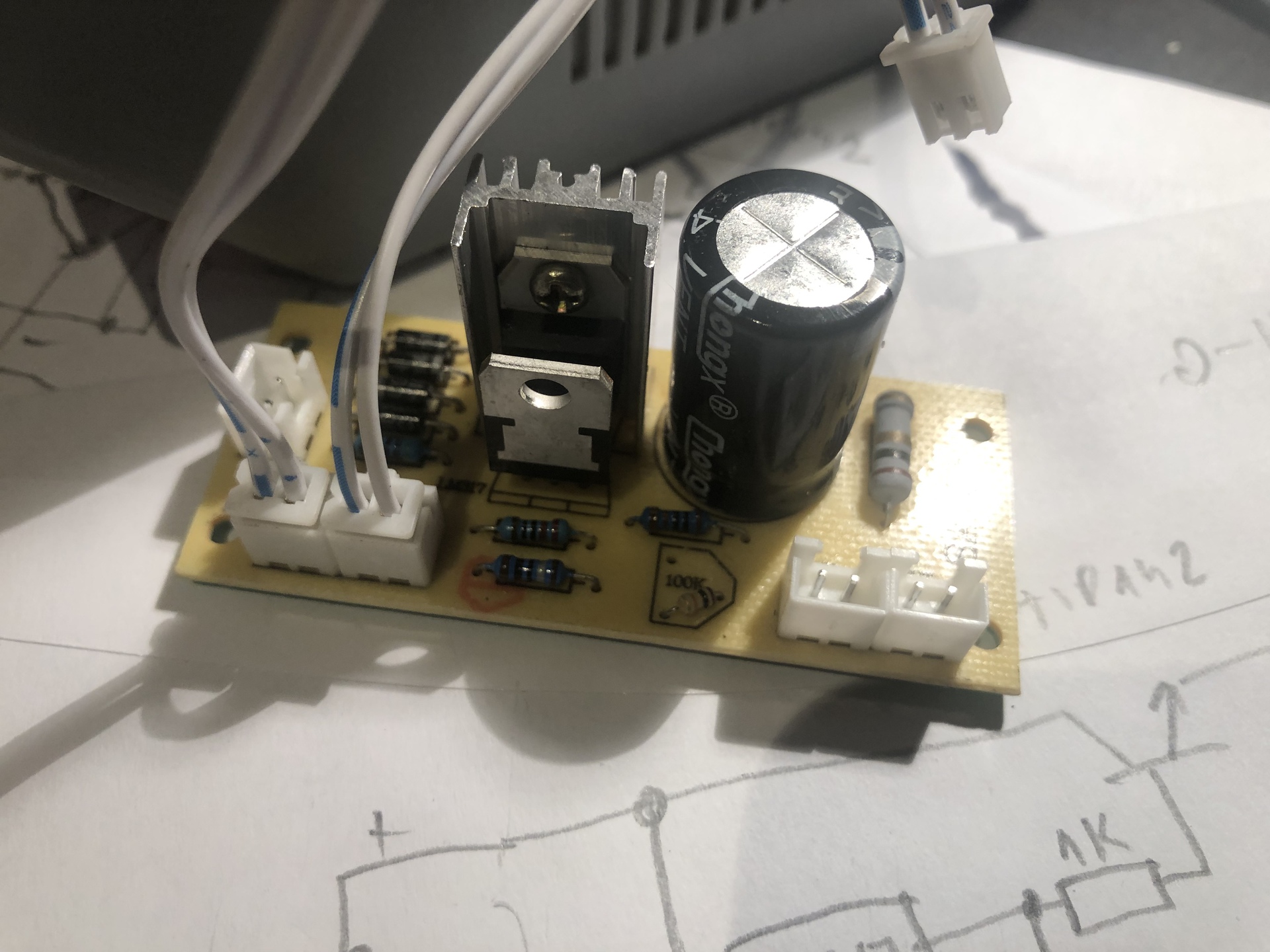

(#) petya0 hozzászólása Jún 1, 2023 /
Hello
Egy köröm csiszoló tápról lenne szó nem adja le a teljes feszültséget(ami0-17v lenne) csak 1-3v körül jön ki belőle . Ha a potit lekötőm felugrik 12v ra.
Kirajzoltam ,melléklem.
Ez lehet 317 es ic hiba?
(#) user1914 válasza petya0 hozzászólására (») Jún 1, 2023 /
Szevasz!
Szerintem a nagy kondit nem jó helyre rajzoltad.
Mi van a földhöz képest az 1k egyik és másik végén a poti egyik majd másik állásában?
Egyébként a TIP hibára gondolnék.
Üdv. M.
(#) petya0 válasza user1914 hozzászólására (») Jún 1, 2023 /
Rajz helyes kis kínai ezt álmodta meg.
Cseréltem egyszerre lm317 et és találtam itthon tip120 ast és működik.
Tip 142 kivéve méregetve jónak tűnik bár ez egy darlington védő diódával nem tudom jókat mérek e rajta dióda vizsgálóval.
Péter
