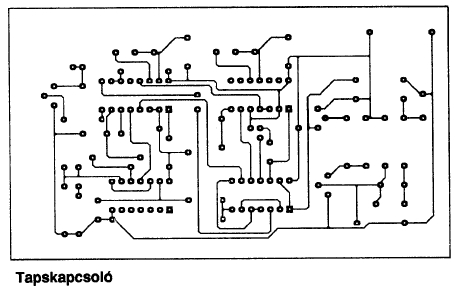

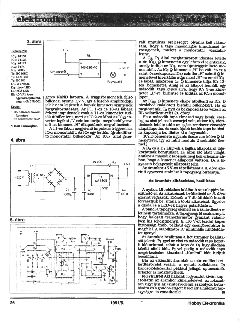

Daniel.Nemtudnád véletlenül nagyobb,vagy jobb felbontásban berakni a nyák beültetési rajzot (5-ös ábra).Nem látom egyes részeken hogy melyik alkatrésznek mi a számozása.Előre is köszönöm.
Ja és észrevettem mégvalamit.A szövegben azt írja hogy 7db áthidalást kell beforrasztani először.Én viszon 8-at számoltam.Csak elírták, vagy én nem látok.
Itt van nagyobb felbontásban. Nyolc átkötés van nekem a kész cuccon. Deniel

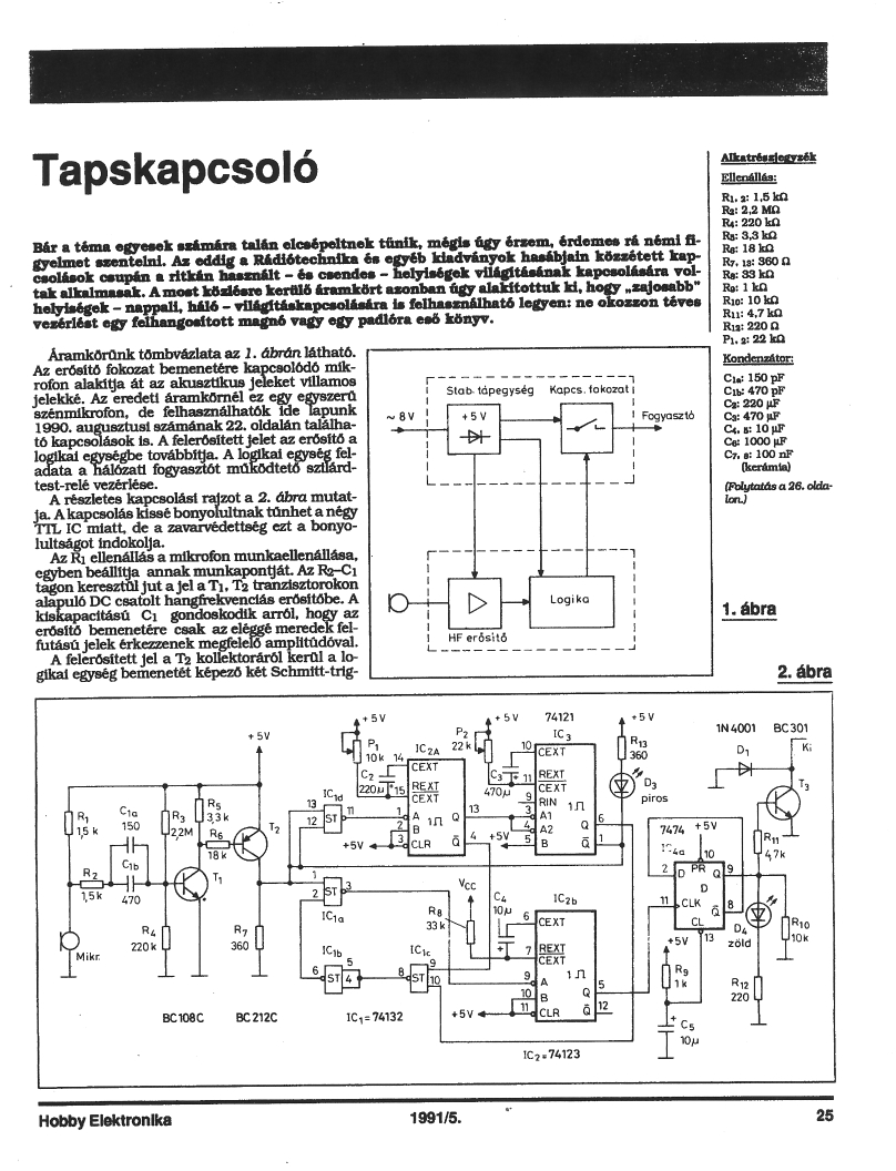

A fenti kapcsolást megépítette már valaki? Működik?
ndavid87 által belinkelt kapcsrajzban az LM3900 IC-t nem lehet valamilyen más IC-vel helyettesíteni, mert nincs ilyen az üzletben?
És most hogy működik ez a dolog: Ha egyet tapsolok, akkor beránt a relé és úgy is marad? És aztán hogy kapcsol vissza? A következő tapsolásnál a relé megfordítja a beérkező jel/áram irányát, hogy taszítja relében a kapcsolót? Amúgy 1-et kell tapsolni? Valakinek tapasztalat? Nem látok a kapcsolásban potit, akkor már előre be van állítva/hangolva a taps frekvenciájára?

LM3900 müveleti erősítő, igy helyette jó az LM385 is. Kapcsolás működik rendesen, annyi változtatást azért én tettem, hogy az R3 -t kicseréltem 800K -ra mivel alapban bebillenti a 4027 -et, és az R1 helyére trimmert tettem, hogy még lehessen finomítani . ----- Érdemes megmérni az LM3900 2 - 3 lábát összeszerelés után, hogy mennyire van közel feszültségben a kettő. R3 -t érdemes úgy megválasztani, hogy minél kisebb legyen a különbség, ezzel az érzékenység eléggé jól kihegyezhető. Nekem kicsi hangszoróval, és 3cm-es piezóval is megy a kapcsolás. Idézet: „A következő tapsolásnál a relé megfordítja a beérkező jel/áram irányát, hogy taszítja relében a kapcsolót?” Egyáltalán nem ! Működés röviden: Mikrofon ad egy kb 10mV -os jelet, ez kapcsolja az LM3900-at, ami ad egy impulzust az 555-nek ami a 4027 IC-t billenti be, ez pedig kapcsol egy relét. Akárhányszor tapsolsz...adsz egy jelet a kapcsolás az 555 -ig mindig ugyan úgy működik. Lényeg az IC 4027 mert az egy flip-flop. Tehát konyhanyelven fogalmazva úgy működik ez az IC, hogy az első jelre bekapcsol és addig vezet át a kimenete amig nem tapsolsz mégegyszer, mert akkor kikapcsol. és igy tovább. Üdv!
Az ndavid87 elötti rajzok a feladathoz bonyolultak és felesleges alkatrész temető. Ha építesz ilyen kapcsolást ezt építsd meg ! Üdv!
