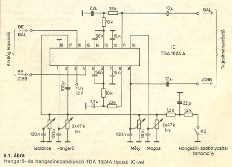

(#) taj1989 hozzászólása Máj 18, 2009 /
hali!
megépítettem a krkic tervrajza alapján a hangszínszabályzót és egy kicsit "furcsán" működik: a kimeneti jel gyengébb mint a bemeneti, csak akkor szól, ha a hangerő majdnem maxon van, melegszik az ic és egy idő után, kb 2-3 perc elkezd az egyik oldal búgni. nem működik a loudness kapcsoló, hiába kapcsolgatom, ugyanúgy szól. Lehet az a baj hogy tda1524A ic van benne és nem tda1524?
(#) didyman hozzászólása Máj 18, 2009 /
Előszöris az adatlapja alapján építsd meg, méretezd, mert az biztosan hibátlan első körben. Aztán az adatlapon írtakra figyelj oda.
Általánosságban, ezt az IC-t nagyon nem szeretem, borzasztó zajos, a torzítása lehengerlő (és nem pozitív értelemben), és pocsék a tápfesz-elnyomása. A zajosságával nem lehet sokat kezdeni, a benne lévő, rég elavult elektronikus potméterek erre képesek. A brumm viszont nem az IC hibája: Bár a tápfeszelnyomása alacsony, annak a zajában el is kell vesznie, a földhurokra viszont érzékeny a relatív nagy erősítése miatt, tehát megfelelő kábelezésre és hidegítésre kell figyelni. A vezérlő vezetékeket lehet hosszan vinni, ettől nem lesz zajosabb, a lényeg az, hogy a 100nF-os kondik NE a panelen maradjanak, hanem a potik tövében üljenek.
Az LM1036-hoz nem volt szerencsém, a 1524 után inkább diszkrét hangszínt raktam össze, aztán végül száműztem a hangszínszabályzást, mert szeretem a zenét úgy, ahogy van és mert a hifim önmagában nem szorul ennyire durva korrekciókra. A TDA7294-hez, az ajánlott 30dB-es hurokkal 1Vrms kivezérlés elegendő.

(#) (Felhasználó 51715) hozzászólása Ápr 27, 2010 /
A mellékelt kapcsolásban hogyan kell bekötni a potmétereket, melyik az in, out és gnd?
Előre is köszönöm.
(#) orbiszabi válasza (Felhasználó 51715) hozzászólására (») Ápr 27, 2010 /
A potenciometernek ugye 3 kivezetese van.A rajzon megjeleno poti "nyilas" laba a poti kozepso kivezetesere ertendo, a masik ket kivezetesnel a bekotesi sorrend mindegy, maximum helytelenul kotod be es balra tekerve fog "halkulni" a keszulek.Annyiban meg segitek, hogy szembol nezve a poti-t a bal szelso kivezetese megy a testre es akkor jo iranyt kapsz(persze mind a negy darabot egyforman kosd be).Ha nem tiszta valami, meg kerdezz

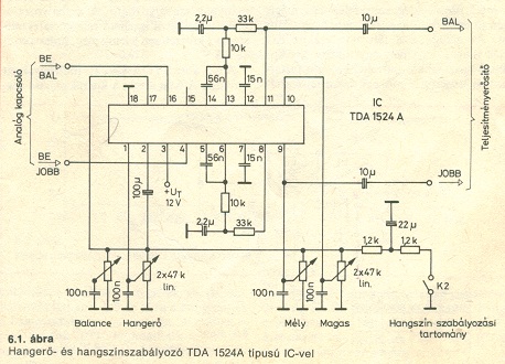

(#) (Felhasználó 51715) válasza orbiszabi hozzászólására (») Máj 14, 2010 1 /
Parancsolj(de ellenőrizd le, mert még nem építettem meg, és nem biztos, hogy jó is!), és köszi a segítséget!

(#) BEMcorp válasza (Felhasználó 51715) hozzászólására (») Júl 15, 2010 / 1
Nem akarok beleszólni (vagyis, inkább...), de ez a rajz eléggé el van rontva( és akkor a panel is...).
A lábkiosztásnál kicsit elfelejtkeztek a balanszpoti csatlakoztatásáról, illetve annak helyére kötötték az egyik bemenetet.
Remélem még időben tudtam szólni!

(#) kézai válasza effect hozzászólására (») Márc 9, 2011 /
A "Linear" funkció alatt gondolom a loudnesst kell érteni. Egy barátom tanácsára a loudness kapcsoló közelében lévő elkót lényegesen kisebb értékűre cseréltem, és azóta jól működik. A kondi 10-22µF értékű a kapcsolási rajzokban, ezt kéne 1µF értékűre cserélni. (esetleg érdemes még kisebb értékkel is próbálkozni)
