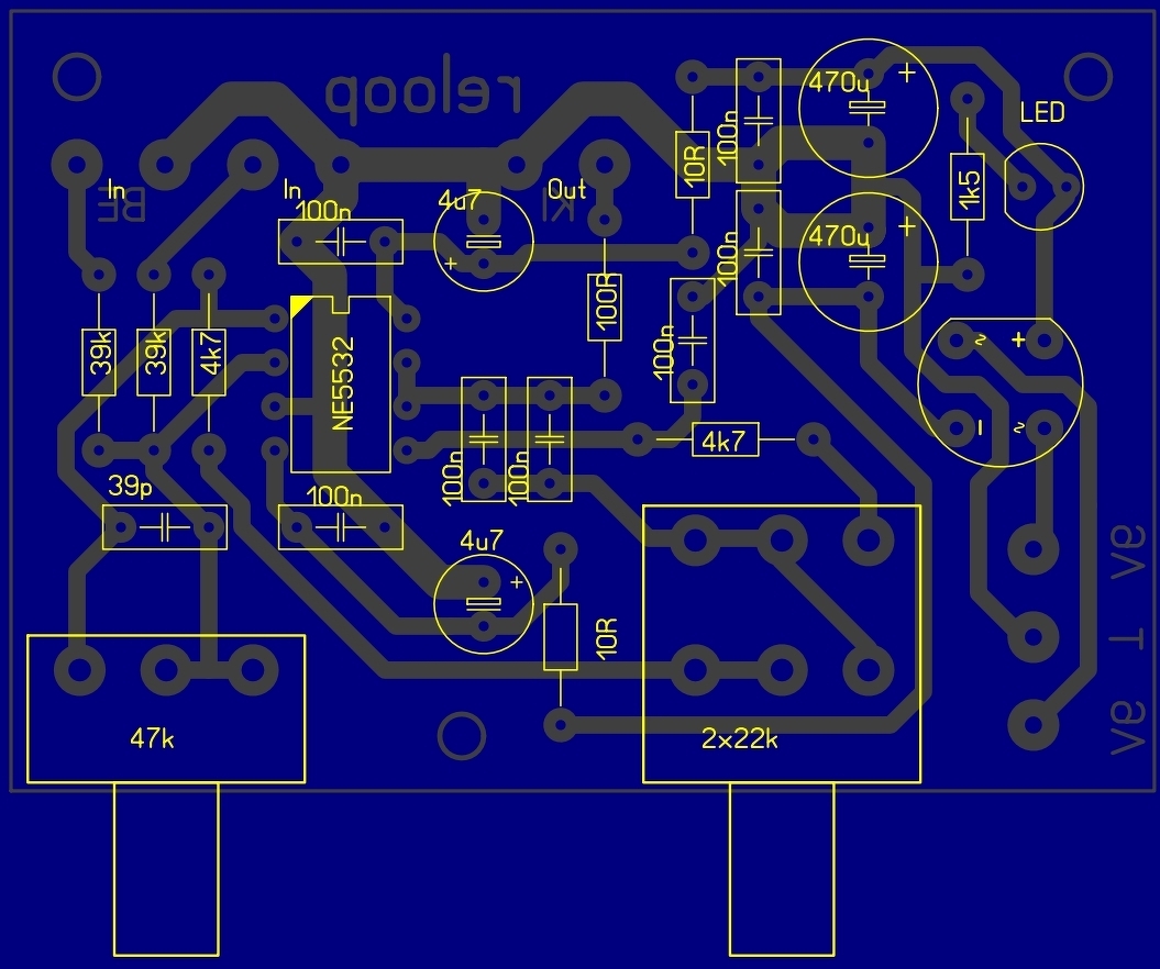

Tudom nem ebbe a topicba tartozik de helyette mit ajánlanátok?
Ami egyszerűen megépíthető és jó minőségű sub előfok.
(#) Ronin válasza SlyChocolate hozzászólására (») Máj 24, 2020 / 1
Pl "reloop" kollégáé is jó lehet:

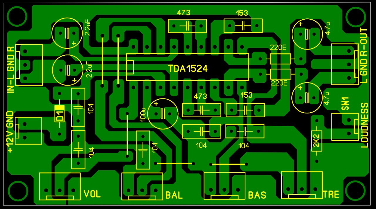

(#) Reblade hozzászólása Júl 17, 2020 /
Nekem is van egy új építésű.
Szép a nyák és minden rendesen beforrasztva.
Gondom a következő. Melegszik az IC és semmi hang.
Rá mértem és minden rendben. Csatolom kövi én a képet.
(#) Reblade hozzászólása Júl 20, 2020 /
Kérdés a következő.
Remélem ti is látjátok a hibát vagy csak én vagyok túl jó villanyszerelő.
Táp mióta van földelve!!! Nem csinál véletlenül zárlatot, esetleg fűstgépet a TDA1524A ic-ből.
Mi a meglátásotok, kérem jelezzétek. Ez innen származik.
Amúgy nem rossz kivitelezés. Majd letesztelem.
Reblade
A hozzászólás módosítva: Júl 20, 2020
(#) Ronin válasza Reblade hozzászólására (») Júl 21, 2020 / 1
Én annyi problémát látok hogy fordítva van ráírva a táp. A D1-es diódához megy a pozitív, a másik nyilván a GND.
(#) Reblade válasza Ronin hozzászólására (») Júl 21, 2020 /
Mi célt szóltál a dióda? Egyenírányít.. Nekem pl. Kettős stabilizált tápom van jelszűrővel. Feleslegesnek tartom.
(#) Inhouse válasza Reblade hozzászólására (») Júl 22, 2020 /
Fordított táp elleni védelem...ami a figyelmetleneknek nem árt.
