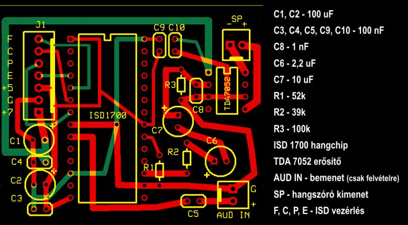

(#) hobbielektronikus hozzászólása Dec 13, 2009 /
Van egy tda7052-vel meghajtott áramköröm, ami az előző példához
hasonlóan "pihenő" üzemmódban ciklikusan melegszik
Az áramkör egy ISD 1700-as hangchip eltárolt hangjait
szólaltatja meg külső vezérléssel. Más baja nincs,
mint hogy bekapcsolás után kis idővel a TDA chip
elkezd melegedni, kb annyira, hogy már ujjal nem
túl élvezetes hozzáérni, majd visszahül, és bizonyos
idő után ismét melegszik.
Hanglejátszás túlzottan nem befolyásolja a melegedést,
se nem lesz hidegebb se nem melegebb, ha jelet kap a TDA.
A hangrögzítés PC-ről történik, az AUD IN-en
keresztül, mikor ezt rákötöttem, még jobban melegedett :O
Ezt követően az AUD-IN bemenet nincsen használatban.
Ahogy itt olvastam, valószínűleg ez is gerjedhet.
Melyik kondit lehetne változtani hogy megszűnjön
a melegedés? C4 talán?
Pl. volt egy gyenge sípoló hangja az áramkörnek,
amit a C8-as 1 nF kondi szüntetett meg.
Itt próbálkoztam még más értékekkel, de értelemszerűen
ez kihatott a hangmagasságra.
Az R3 eredetileg 5k vagy 22k volt, de 100k-val hangosabban szólt
Ami még érdekes, lehet, éppen most vettem észre, hogy ha kisebb
teljesítményű hangszórót kötök ár, akkor alig, vagy egyáltalán nem melegszik.
A jobb hangminőség miatt jelenleg ezt a hangszórót használom hozzá,
kb. 10 c-re van az áramkörtől:
http://www.visaton.de/de/chassis_zubehoer/wasserfest/fr8wp_ws_8.html
És ez az amivel nem melegedett:
http://www.visaton.de/de/chassis_zubehoer/wasserfest/k64wpt_8.html
Valami ötlet esetleg?
