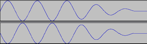

Az ,hogy 8 ohm-os eléggé tág fogalom. Minden hangsugárzónak ,hangdoboznak impedanciája van. Ami annyit tesz , nem DC feszültségen nézzük az ellenállását , hanem AC-val 20Hz-20000 Hz. Valószínű ,hogy a hangsugárzód impedancia minimuma jóval 8 ohm alatt van bizonyos pontokon.
A képen egy 8 ohm-os hangszóró impedancia görbéje van. Ha megszeretnéd mérni a hsz-ed akkor egy kicsit olvasgass a blogomban. Bővebben: Link
Ez tény, és pontosan ez az információ segített nekem is a következő "rejtélyek" megoldásában, vagyis:
- miért bír nagyobb teljesítményt nyitott reflexcsővel - tiszta szinusszal nézve, miért csak bizonyos frekvenciákon kopog stb... Elég volt csak ránéznem az impedanciagörbékre, és rögtön jött a megoldás. Ugyanakkor az is kiderült, hogy nem mentem 4 Ohm alá, és már 5 Ohm körül jelentkezett a probléma. Tehát "egyetlen Ohm"-nak is nagy jelentősége van az erősítő szempontjából. Köszönöm a linket Üdv! zoka
