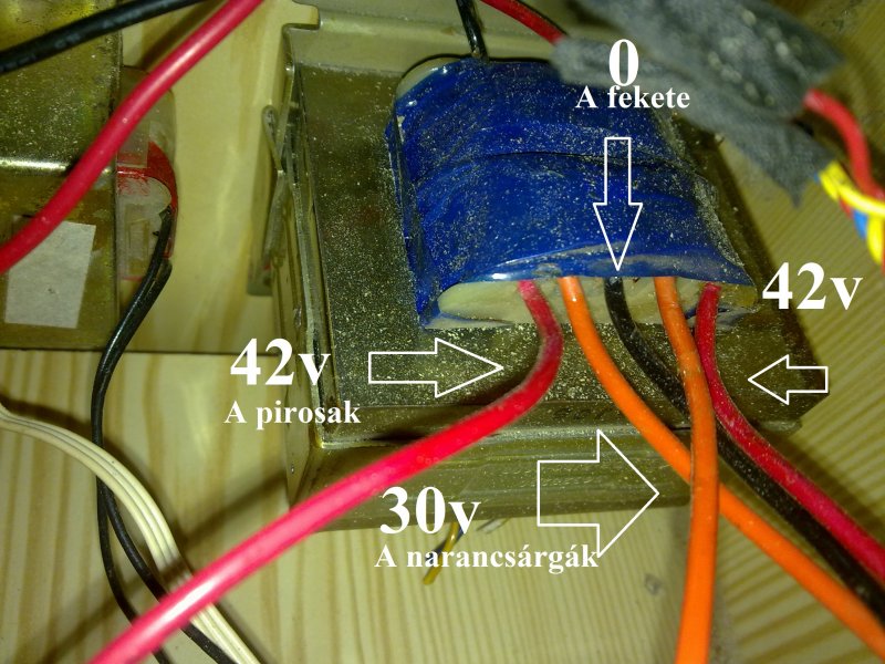

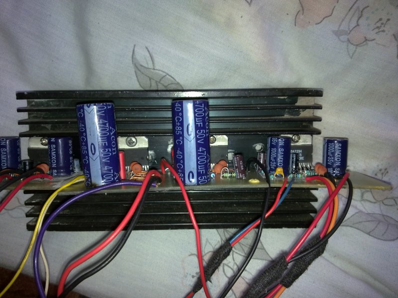

(#) deny-g hozzászólása Márc 9, 2011 /
Sziasztok! Épitettem 7294-es ből 2 szimplát és egy duplát és az érdekelne hogy egy táprol hajthatom-e őket?
A trafo amugy +/-30 és +/-42 közös a nula rajta !
És egy hütő bordára rakhatom őket szigetelés nélkül?
JA és elég nekik a hütőborda ha teszek rá 2 ventilátor?
(#) bobz válasza deny-g hozzászólására (») Márc 9, 2011 /
Hany VA-s a trafod?
(#) Alkotó válasza deny-g hozzászólására (») Márc 9, 2011 /
A huzalvastagsághoz viszonyítva, ez egy nagyon kicsi kis trafó.
(#) deny-g válasza bobz hozzászólására (») Márc 9, 2011 /
Azt nem tudom de +/-30v/10A +/-42v/10A
(#) deny-g válasza Alkotó hozzászólására (») Márc 9, 2011 /
A huzalvastagság 2mm csak képen kicsi
Hat nem tudom, de egy 300VA-s trafonak, ami meghozza nem is toroid sokkal nagyobb kel hogy legyen...
Nem értesz valamit félre? A trafóról nem jön +/-, hiszen ott még váltófeszültség van.
Ha ezt egyenirányítod és puffereled, akkor az kb. 1,35 szörös lesz, tehát +-40V és +-56V várható.
Ha a huzal kb. 2,5mm átméőjű a kivezetéseknél, akkor ez trafó még mindig csak valahol 100W körül lehet, ami erősen eltér a 2x42Vx10A=840W-tól.
Minek kéne nagyobnak lenie ? VA-nak?
Itt egy jobb kép !
Nekem egyenirányitva +/-30v és +/-42v és a 10 Amper-t meg onan szedem hogy hifi-be amiből ki szedtem 10A-os bisztik voltak! Gondoltam több nem lehet
VA-az a volt-amper, azaz a trafo teljesitmenye. 10 amper az nagyon sok. 2.5mm-es huzal jon ki a trafobol, de nem ezzel van tekerve. ez mar csak hozza van cinezve belul.
