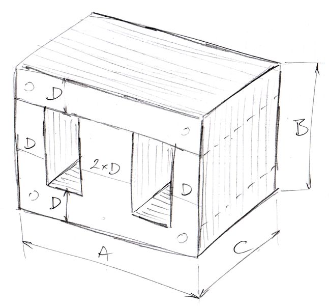

(#) Alkotó válasza deny-g hozzászólására (») Márc 9, 2011 /
Több valóban nem lehet, de kevesebb igen.
A tényleges teljesítményt nem olyan egyszerű pontosan megmondani, mert a vasmag minősége és gerjesztés is befolyásolja, de azért ha a vasmag geometriáját megméred, és elmondod nekünk, akkor abból lehet következtetni.
(#) deny-g válasza Alkotó hozzászólására (») Márc 9, 2011 /
Bocs de én nem értek hozzá légyszi magyarázd el hogy kell
(#) Bassmester válasza david91 hozzászólására (») Márc 9, 2011 /
Ehhez ne csinálj hidat. Inkább 7293 master/slave :yes:
ha jól linkeltem akkor itt egy rajz.
Ezek a méretek kellenének, amiből jó közelítéssel meghatározható a vasmag teljesítménye.
Persze nehogy szétszedd a trafót, eleve úgy írtam fel, hogy a belső szélesség elvileg a külső rész duplája, tehát összerakva is mérhetőek a méretek.

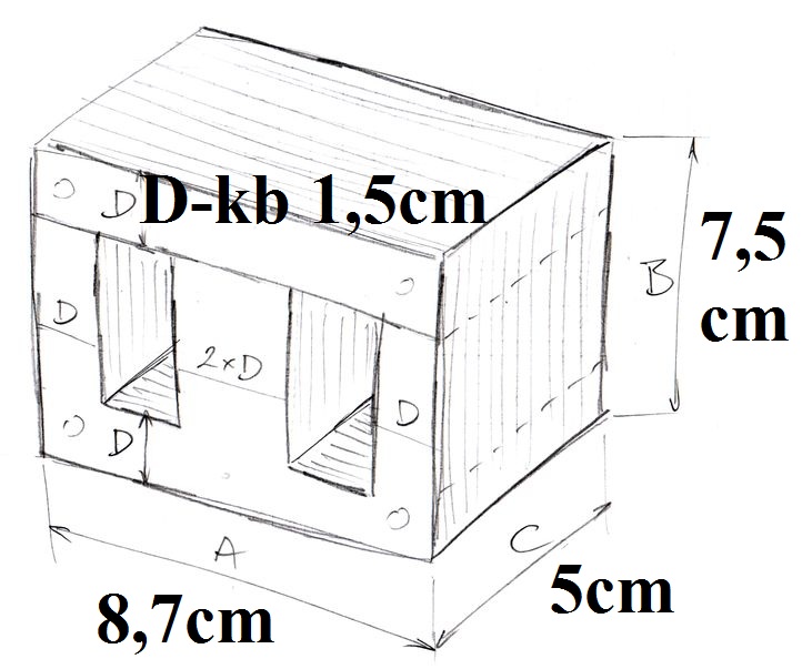

Tesék !
(#) bobz válasza deny-g hozzászólására (») Márc 9, 2011 /
Hat ezekkel a meretekkel nem lehet tobb 120-150VA-nal.
Ez csak egy sima monos TDA7294-hez eleg.
Ha ezekkel számolunk, akkor 15cm2 a belső keresztmetszet, ami valahol a 120W körüli teljesítményt jelent -mint mondtam, ebben lehetnek eltérések-.
(Szokatlan, hogy a tekercsek férőhelyének szélessége keskenyebb mint a D méret. Ezek vagy egyenlők szoktak lenni, vagy a D a kisebb.)
Szoval nem lenne jo a 4 ic hez ???
És az a 120w teljesitmény az mit jelent mit lehet abol következtetni?
(#) potenciameter válasza deny-g hozzászólására (») Márc 9, 2011 /
Azt, hogy 1et is épphogy elbir, felejtsd el a 4et arról a trafóról.
