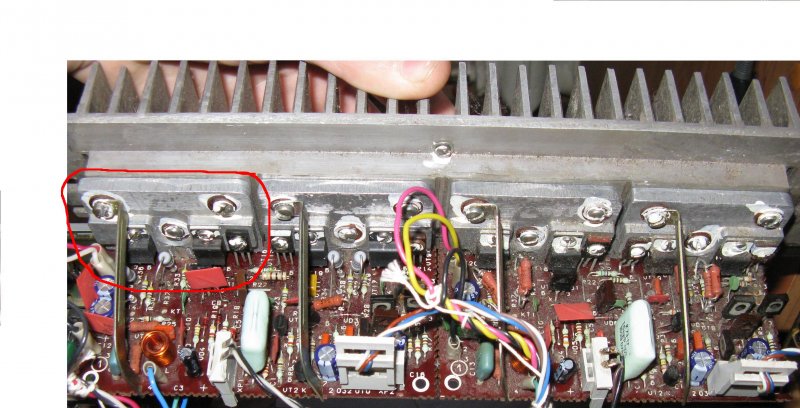

A 29,3Vac a kondenzátorokon még terhelés nélkül sem fog elérni 42V-ot, az egyenirányítón elég sok elmegy.
Láttam már a fórumon a hűtőbordádat, de kérlek segíts egy likkel, hogy rá tudjak nézni. Hátha tudnék valamit segíteni
(#) reloop válasza reloop hozzászólására (») Ápr 12, 2011 /
Ez lenne az?
