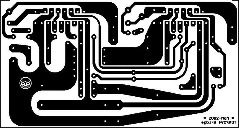

(#) sanykaraj hozzászólása Ápr 26, 2011 /
Üdv:
lenne pár kérdésem ezzel a kapcsolással kapcsolatban
http://www.hobbielektronika.hu/forum/files/61/615043dea05de6ffe5f2a...53.jpg
Nem tudom hogy mekkora feszültségű vagy mekkora terhelhetőségű trafó kel hozzá
ha valaki tud segítsen
kösz
üdv: Sanykaraj
(#) saraha válasza sanykaraj hozzászólására (») Ápr 26, 2011 /
Nekem például 250W-os kapcsitáppal van meghajtva +-35V-ról egy híd,de vannak itt nálam elvetemültebbek is akik jobban kihasználják...

(#) sanykaraj válasza peter1995 hozzászólására (») Ápr 26, 2011 /
Kösz és milyen egyenirányítót ajánlotok mert a kapcsolási rajzon + meg- ág
(#) saraha válasza peter1995 hozzászólására (») Ápr 26, 2011 /
Gondolom a cimó félére gondolsz...nekem is azzal megy most,kielégítő úgyhogy nyugodtan csináld csak meg.Hűtést nem árt megcsinálni rendesen hűtőtönkösre,de ez már ki lett itt beszélve.

(#) peter1995 válasza saraha hozzászólására (») Ápr 27, 2011 /
Jaja cimo tápra gondolok.
Kedden lesz egy buli meglátjuk mire elég a trafó ha kevés akkor egyből táp.Az erőlködőnek nagyon komoly hűtése van.4 ohm-on semmit nem melegszik.
(#) peter1995 válasza sanykaraj hozzászólására (») Ápr 27, 2011 /
NEkem 4 10A300V-os dióda van hídba kötve és ennyi.De helet kapni dióda hidat azt scak bekötöd és kész.NEkem ezek voltak kéznél.
(#) sanykaraj válasza peter1995 hozzászólására (») Ápr 27, 2011 /
Tudnál-e küldeni egy rajzott vagy képet?
A tápról?
Jobb alsó.
