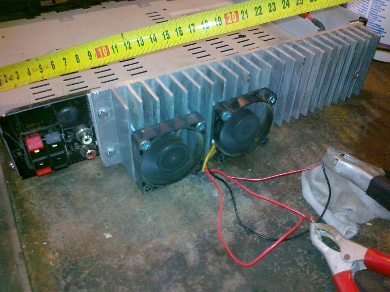

Ti, hogy oldjátok/oldottátok meg a hűtőventilátorok külön +12V táplálását, külön trafóval, esetleg olyannal aminek van egy külön szekundere e célra, vagy más módon? Én eddig úgy gondoltam, hogy 12V-os zenerrel csinálnám, de az előbb számolgattam és elég halott ötletnek tűnik. +45V-os tápfesz után kell egy sönt ellenállás ugye, és utána a zenerrel földelni, ventillátorokat pedig a diódával párhuzamosan. Azonban az ellenállásra írdatlan mennyiségű teljesítmény jött ki. 12V-os zener esetén az ellenálláson esik 33V, és kb 750mA-nek kéne folynia, hogy két 5*5 centis ventit meg tudjon hajtani. 33V*0,75A=24,75W ennyit tilos elfűteni ellenállásokon.
7293-mas IC-ről van szó. (Tápfesz miatt írom, ha valaki sokallná.) Köszönöm előre is!
(#) reloop válasza david91 hozzászólására (») Ápr 13, 2011 /
Érdekes, épp ezen dolgoztam ma délután
Toroid trafóm van, felhajtottam rá 0,5 -ös huzalból annyit, hogy egyenirányítva 12V legyen. Letekertem tixoval, és egész tűrhetően néz ki.

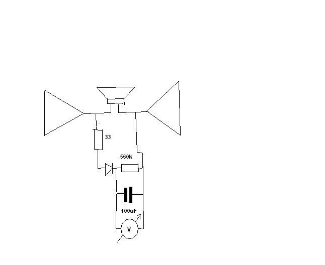

Szia, sziasztok!
Trafót tekercselek és megálltam elmélkedni.
Van egy TDA7294 hidam, és 2x30Vac trafóról járatom, bár semmi baja de szeretném gazdaságosabban üzemeltetni.
Egy adott 8 ohm-os hangfalat kell kiszolgálnia, szeretném azt a minimális tápfeszültséget megtalálni aminél még éppen kivehető az erősítő maximális teljesítménye. A hangoskodásnak az IC áramkorlátozója szab határt. A hangszóró ellenállása, mely ohmikus és induktív elemeket is tartalmaz függ a frekvenciától és a hangszóró mechanikai tulajdonságaitól, az az számomra ismeretlen
Nem tudom továbbá, hogy mekkora az a maradék feszültség ami a végfeten és a csatoló ellenálláson tovább nem csökken.
Szkópom, jelgenerátorom sajnos nincsen, a mellékelt teszt mérőkört állítottam össze. Két mérést végeztem, addig növelve a hangerőt, míg a V voltmérőn érzékelhetővé nem vált az a feszültségcsúcs amit már nem lép túl torz hang esetén sem.
A tápfeszültség (teljes) terheletlenül 80,0V. A teszt áramkört 80V-ra kötve a diódán mért feszültségesés 0,5V.
Az első mérésnél 8 ohm hangszóróval terheltem és 64,1Vdc-t mértem. A táp 76V-ra ment le.
Sorba kötöttem a két hangszórómat (16 ohm) és megismételtem a mérést. A V voltmérő ekkor 70,3Vdc-ig ment fel, a táp 78V-ra esett vissza.
Ezek után az alábbi feltételezéssel élek:
A tápfeszültségemnek tartalmaznia kell 64,1+0,5V-ot, 78-(70,3+0,5)V maradék feszültséget és 4V tartalékot a terhelés számára. A számítás eredménye 75,8V.
Előre is köszönöm a segítségét mindazoknak akik veszik fáradságot és elbírálják a feltételezésem helyességét.
