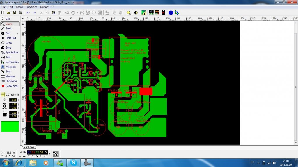

ITT van a legújabb TDA-s cuccom. Kapcsolótáp, végfok, védelem egy panelen. Eddig egy aktív monitor ládába építettem ilyet és jól megállja a helyét.
- A PC tápokban elég ócska ferritek vannak...
(#) peter1995 válasza Bassmester hozzászólására (») Okt 9, 2011 /
Remélem nem ölsz meg az első adandó alkalommal de akkor nekem ez kell:
(#) Bassmester válasza peter1995 hozzászólására (») Okt 9, 2011 /
Ez a táp része. Ha gondolod csinálhatsz dupla tekercset és Graetz-et is a szekunderre.Ezt a lehető legegyszerűbbre terveztem, azért van Greinacher egyenirányítása és egy szekunder tekercse. Ennél a megoldásnál a tápágak nem teljesen egyformák 0,6V eltérés van köztük, de ennek nincs érzékelhető hátránya, dupla tekercsnél is előfordul az ilyesmi ha nem teljesen szimmetrikus a tekercselés.
