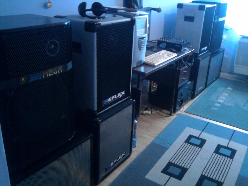

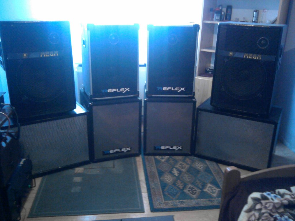

(#) Fodor hozzászólása Márc 4, 2012 /
Összeált minden nagyon szépen szól! Szinte teljes mértékben megvagyok elégedve vele... Egy problémám azonban még van, miért van az, hogy ha a keresztezőt a winamp-ban vagy a hangkártyán áthuzom az egyik illetve a másik oldalra nagyobb a mélyhangzás mint amikor középen áll. Normális dolog ez?
Ezek közül hanjtok vele egy párat! Reflex r300-as mind!!
A megépitett erősitőről is majd mutatok képet
