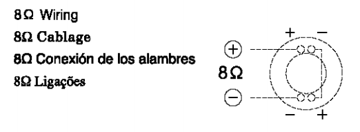

(#) Szlacek válasza wnd hozzászólására (») Feb 21, 2012 /
Én a 2tekercs sorba kötését javaslom, sokkal szebben szól, és kevésbé torzít be, ha párhuzamosan kötöd akkor hamar fog melegedni az IC!
(#) wnd válasza Szlacek hozzászólására (») Feb 21, 2012 /
Sorba, azaz keresztbe a pluszt minusszal átkötni? Mert úgy akkor 2ohm os erősítő szükséges.
Na * a kép alapján talán megtudom értetni magam az alsó a soros a felső a párhuzamos!

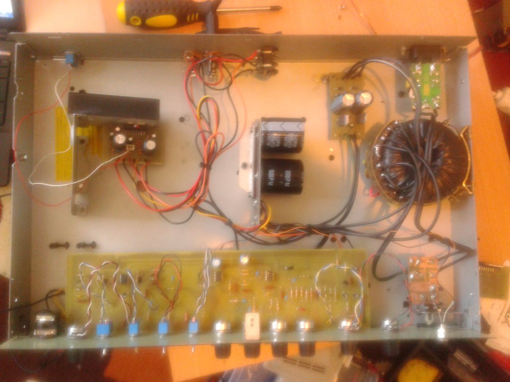

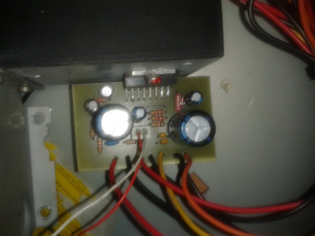

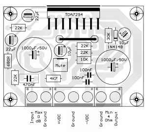

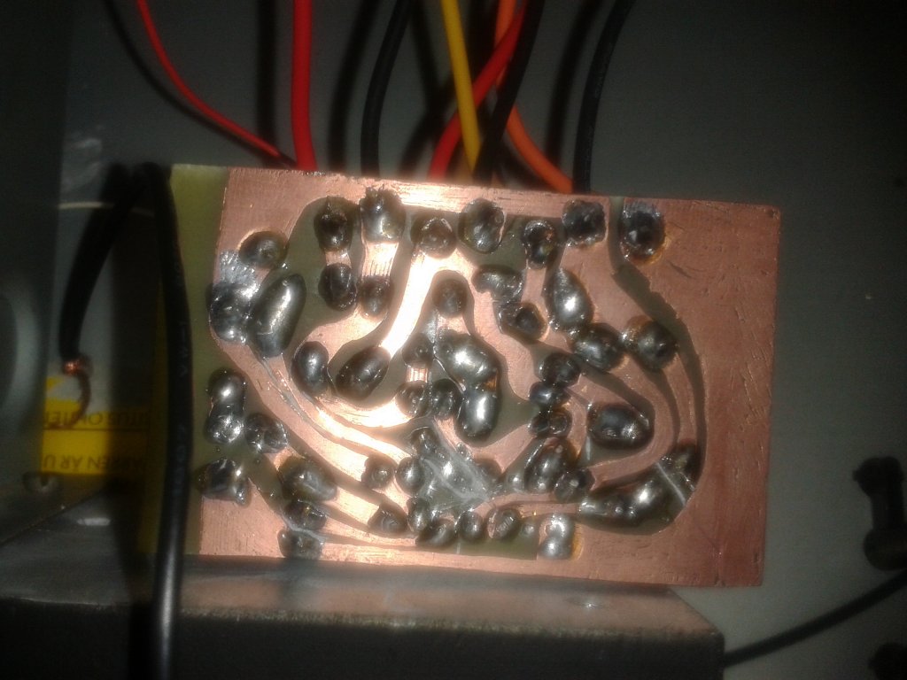

(#) konyak6 hozzászólása Feb 22, 2012 /
Lenne egy kérdésem. Amatőrként megépítettem ezt az erősítőt(már több darabot), és nem akar erősíteni, csak torzít. Egy bassz elő fokhoz használnám, de sima audió jelnél is csak torzít. Sokszor építettem újra, a fél vagyonom IC-re költöm. Mindig torzít, és nem erősít. Az elő fokon 50k-s kondi van. Szerintem a kapcsolással van valami. Próbáltam külön táppal. 2x10000 kondi, +-31 táp.
Az IC hideg, nem melegszik.
Segítsetek!
(#) Bassmester válasza konyak6 hozzászólására (») Feb 22, 2012 / 1
A kapcsolást és a nyákot ismerjük, ezek hibátlanok.
Mutass egy-két jól látható éles képet az erősítődről, hátha szemet szúr valami baki.

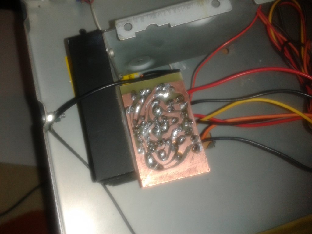

(#) konyak6 válasza Bassmester hozzászólására (») Feb 22, 2012 /
Telefonnal készűltek

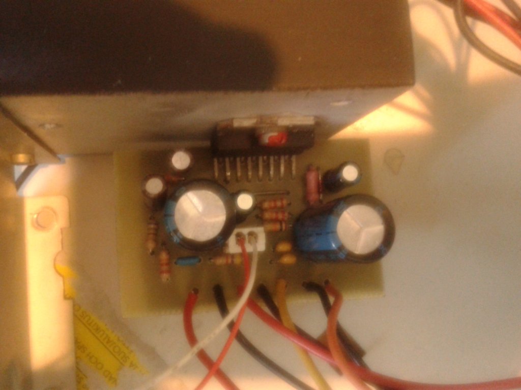

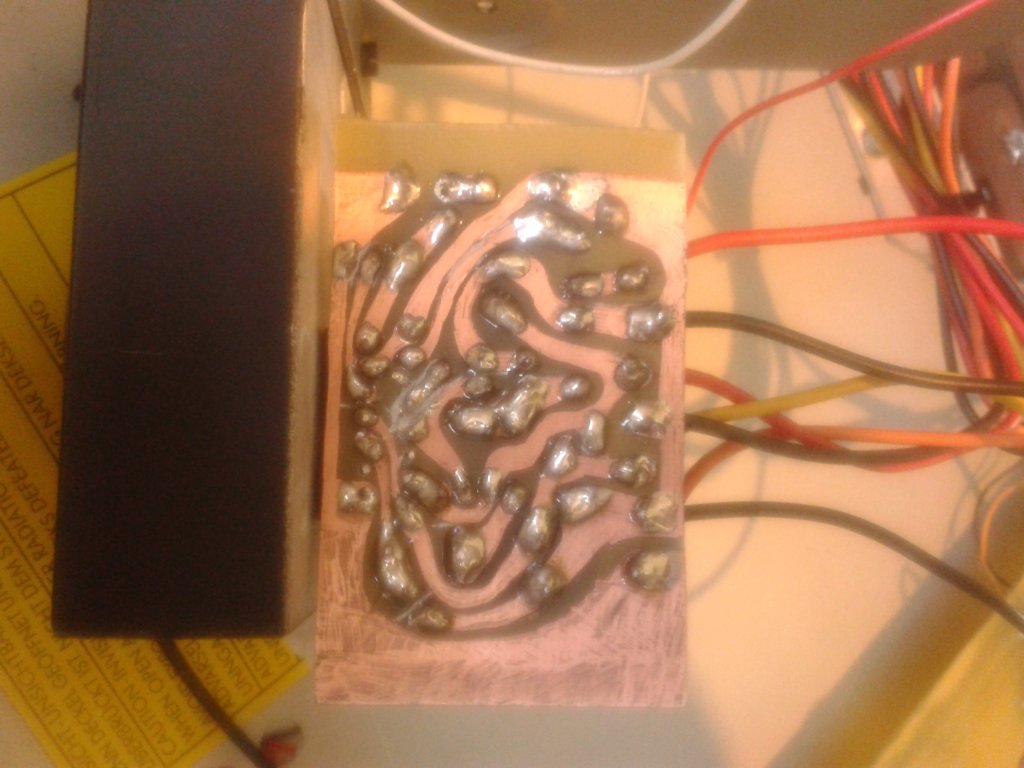

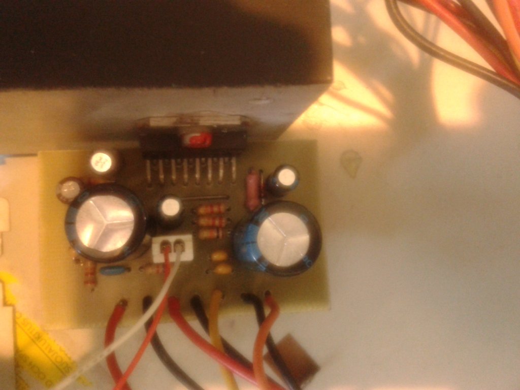

És még három
(#) elektrorudi válasza konyak6 hozzászólására (») Feb 22, 2012 /
Milyen az a "50k" kondi?
Az IC hűtőfelülete a negatív tápon van. Elszigetelted a hűtőfelülettől?
A tápfeszültség ágakba betettél sorosan izzókat az áram korátozása céljából?
(#) konyak6 válasza elektrorudi hozzászólására (») Feb 22, 2012 /
Bocs elírtam 50k potméter. IC el van szigetelve csillámmal, multival rámértem nincs zárlat. nem tettem be izzókat sehova. Kellett volna? Hova? A leírás alapján építettem, és ott erről nem volt szó.

(#) Szabi1 válasza konyak6 hozzászólására (») Feb 22, 2012 /
Nekem kicsinek tűnik a hűtöborda.
(#) konyak6 válasza Szabi1 hozzászólására (») Feb 22, 2012 /
Van nagyobb, de egyáltalán nem melegszik az IC. Még csak nem is langyos
(#) Szlacek válasza wnd hozzászólására (») Feb 22, 2012 /
de hát sorba nem 2Ohm hanem 8 , de látom nem megy át.. amit küldtél képet ott van benne a lényeg! Mellékeltem kiemelve remélem menni fog, lényeg hogy jó lesz hozzá a tda híd remélem segítettem Üdv!
(#) wnd hozzászólása Feb 22, 2012 /
jaj bocsi félre olvastam korábban. Most nézem hogy te a sorba kötést javaslod.. én meg azt olvastam h a párhuzamosat. Jelenleg is sorba van kötve a 2 tekercs, akkor ez így jó
Amúgy azt olvastam hogy minél kisebb az impedancia annál jobban kihajtja az erősítőt meg jobban szól. (bár talán akkor jobban melegszik az ic)
Szerinted ez hogy 8 ohmon fogom meghajtani nem fog gyengébb lenni? (bár a gyári 5.1 rendeszerekbe is állt mindig 8 ohmon vannak hajtva) legalábbis nekem eddig mindegyik.
Véleményem és tapasztalataim szerint lehet halkabb lesz de minőségibb is, azaz kisebb torzítású! Nekem úgy van bekötve hogy a Végfok vágott jelet kap szóval 60-180Hz-ig kap jelet és így szól jól. Sőt kicsit túlszárnyalja még azt is amit szerettem volna elérni, => tegnap átjött a szomszéd reklamálni a földrengés miatt.
(#) reloop válasza konyak6 hozzászólására (») Feb 22, 2012 /
Üdv! A kimenetet és a bemenetet ne vezesd egymás mellett, mert gerjedést okozhat. Mérd meg a testhez képest a 9 és 10 lábak kapnak e legalább +3,6V-ot (stby/mute).

(#) konyak6 válasza reloop hozzászólására (») Feb 22, 2012 /
Köszönöm a segítséget,magától megjavult. Illetve volt egy forrasztási hibám, valószínű az okozott kontakt hibát.
