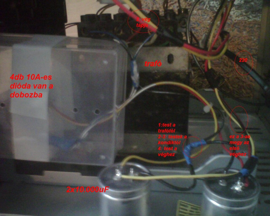

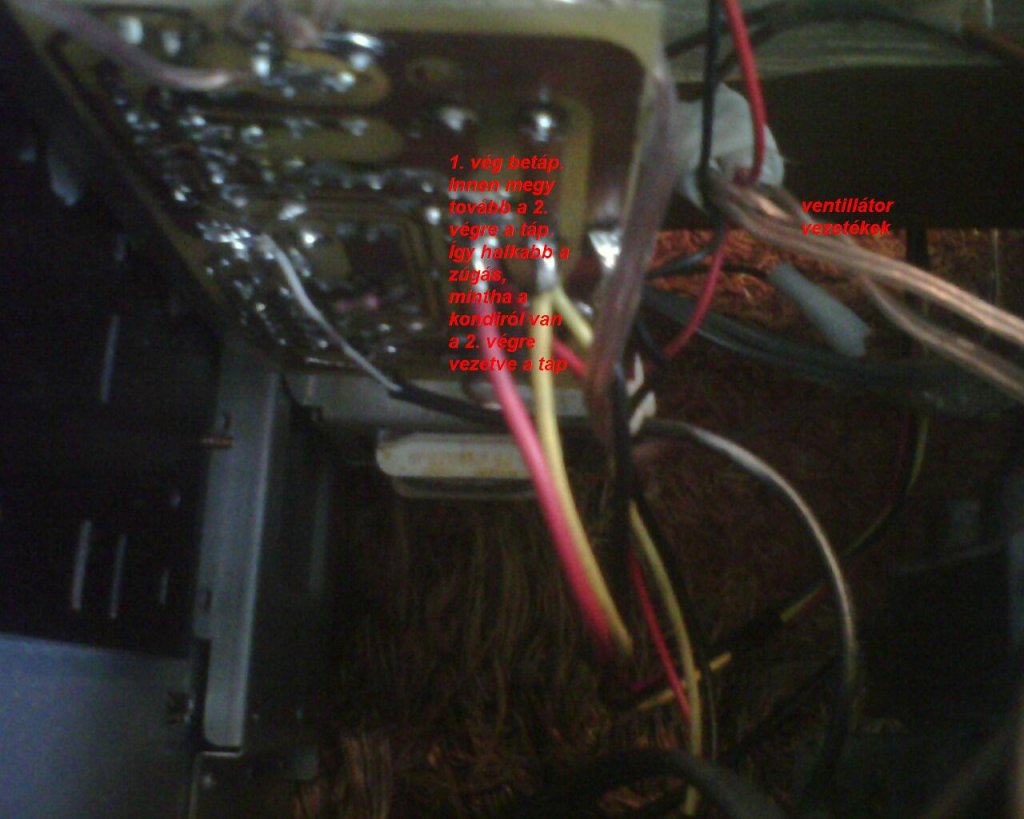

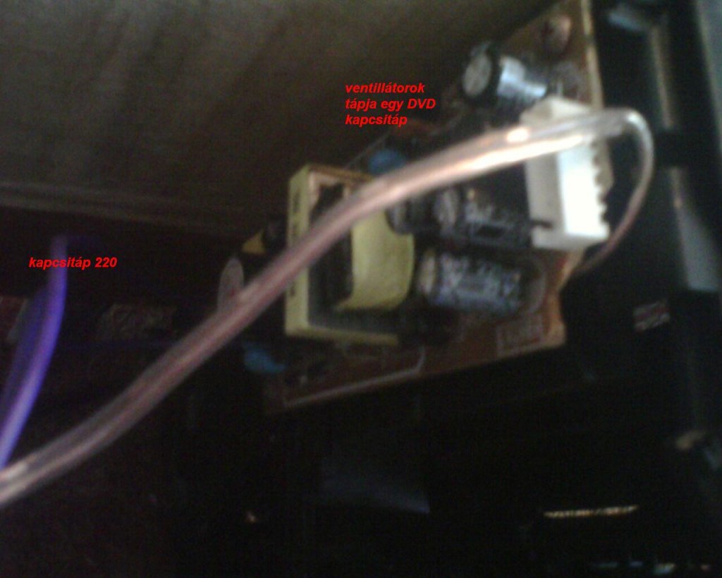

Háha megpróbálok képeket csinálni dehogy mobilall hogy sikerült...
Akkor a kondi nem lehet...
(#) peter1995 válasza reloop hozzászólására (») Máj 7, 2012 /
Sajnos 1megapixel ennyit tud.
Nagyjából látszik + feliratoztam hogy mi micsoda.
(#) reloop válasza peter1995 hozzászólására (») Máj 7, 2012 /
Ezen remekül látszik a hiba. A kondenzátor és a trafó közötti szakaszba kötötted a testet. Ez csak akkor volna jó, ha a fekete "drót" végtelenül kis ellenállású lenne. Sajnos nem az, sőt... Több dolgot is rendbe kéne rakni, addig is egy hatékony javítási megoldás: a puffer kondik közös lábait kösd össze egy újabb vezetékkel. Ez minél rövidebb és vastagabb annál jobb. Ennek közepére forraszd a végfokok testvezetékét, ez lesz a csillagpont.
A jelvezeték fölfűzése sem szerencsés, jobb volna a hangszíntől külön hozni őket, és persze ajánlott az árnyékolt kábel.

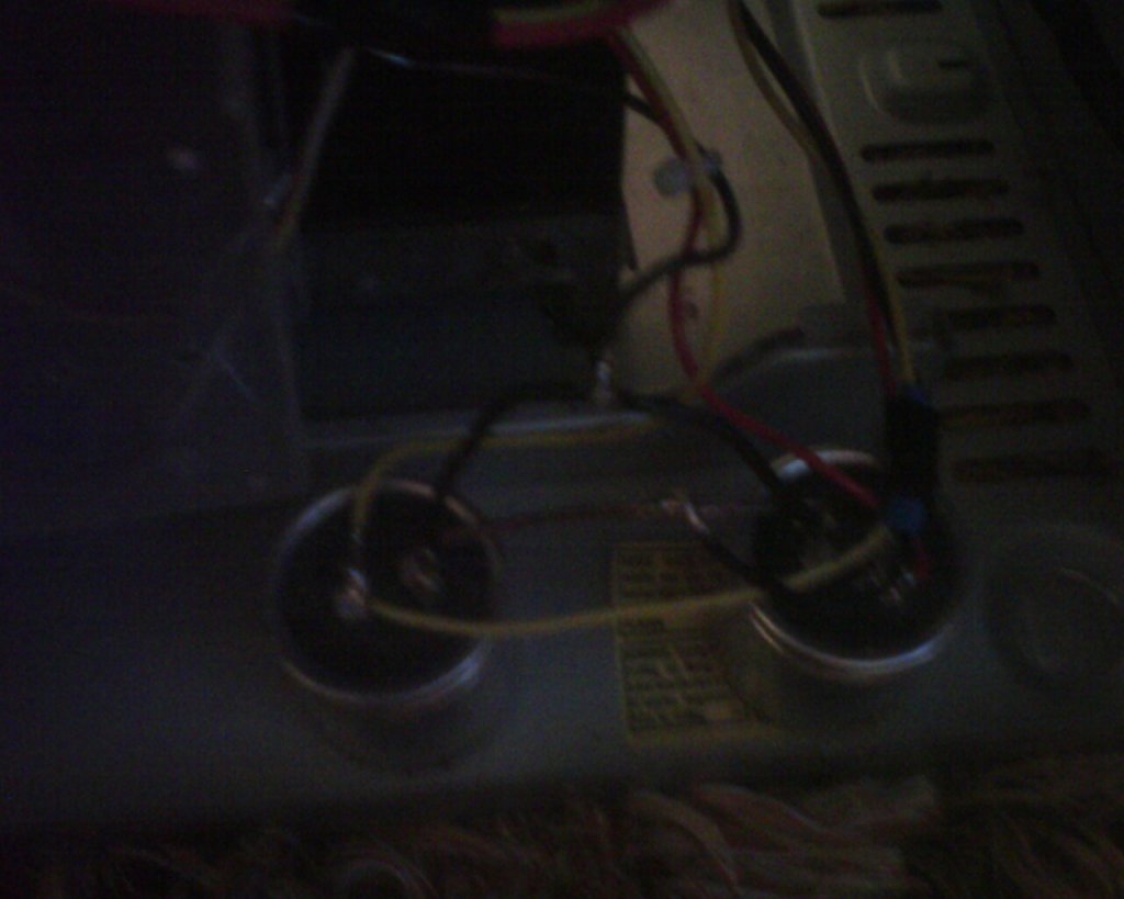

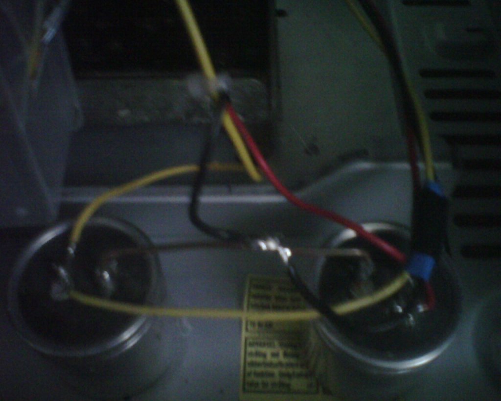

Értem akkor azt megcsinálom gyorsan és meglátjuk.
Így? A jelet hogyan? Két külön drótot a potitól? Egyenként a végekbe?
A trafótól jövő vezeték külön menjen a kondik lábára, úgy tűnik bekötötted a csillagpontba.
Öhh most megakadtam...
A trafóról jövő vezetéket ne a csillagpontba(összekötő vastag réz) menjen?
Akkor valamelyik kondi lábára kössem?
Amúgy ez is javított valamennyit. Az első már szinte semmit se zúg a második padig elfogadhatóan. Persze meg meg lehet szüntetni akkor érdekel a dolog
A trafótól jövő vezeték ágazzon ketté, mint korábban, úgy menjen a kondikra.
A trafód két szekundere külön válaszható, vagy a tekercs testben van megcsapolva?
Külön van a 2 tekercs. A trafó tetején sorkapcsok vannak és a megfelelő pontok között egy réz van bent az köti össze a két tekercset.
(#) peter1995 válasza peter1995 hozzászólására (») Máj 7, 2012 /
Osszam ketté a trafóról jövőt vagy a trafótól hozzam a 2 szálat a kondikra?
Attól sokkal rosszabb a helyzet - szerencsére
Keríts még egy egyenirányító hidat és egymástól függetlenül állítsd elő a két féltápot. Csak a réz drótod kösse őket össze. Mire jó ez?
