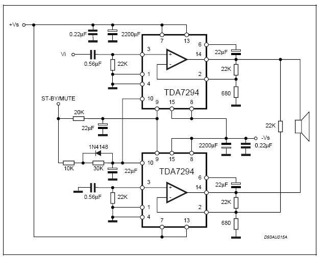

Azt akarom kérdezni hogy tda hídnál milyen csatlakozót használhatok? És mivel építettem egy dc védelmet a relének elég vékony a kivezetése, az baj?
És a védelem ha figyeli a hidak + kivezetéseit és véletlenül ha a és gnd között jön létre egyenáramakkor is lekapcsol?
(#) reloop válasza Szabi1 hozzászólására (») Máj 14, 2012 /
Szia! Ezt a híd kapcsolást a "-" kimenetén figyelem egyenfeszültség szempontjából. Ha a bemenő jelet kapó IC hibásodik meg akkor a fázisfordító - ellentétes polaritással - kiadja az egyenfeszt.
Egy végfokhoz be, ki, táp csatlakozik, melyikre gondolsz?
(#) Szabi1 válasza reloop hozzászólására (») Máj 14, 2012 /
Nah szóval a jelet kapó IC kimenete az nekem a + merthát a hangszoró + jára megy. Tegyük fel hogyha csak 1 IC szál el a hídból és a védelem csak az egyik IC kimenetét figyeli akkor bármelyik is legyen rossz lekapcsol?
Ha a "+"-ra kötöd a védelmet, akkor nem látja, ha másik IC kimenetére kiül a táp. Ha a "-" figyeled mindkettő egyedi, és együttes hibájára is leold.
OK köszi és milyen csatlakozót használhatok a hangszórónak?
A Speakon-ra esküszöm.

Ha ezt a hódosítást a híddal megteszem akkor csak C5 ésC1 változik, de sajnos nemtudomértelmezni a linken szereplő értékeket, mi kerül oda?
(#) neocska válasza Szabi1 hozzászólására (») Máj 15, 2012 / 1
Ha a linken megadott grafikont és szöveget értelmezem,
„Recommended capacitances for the input capacitor C1 include Wima MKS-2 2,2ľF 50V DC (metallized polyester foil) and for the feedback DC decoupling C2 and the bootstrapping C5 Panasonic FC 100ľF/35V (aluminium electrolytic capacitor, low esr, 105°C).”
C1 kondi ami a jelbemenet 2,2µF értéket ajánl.
C5 kondi ami a Bootstrapben van 100µF (alu, LowESR, 105C kondi).
Javitsatok ki ha roszul mondtam valamit.
(#) reloop válasza neocska hozzászólására (») Máj 15, 2012 /
Szia! Pontosan írtad.
(#) Szabi1 válasza neocska hozzászólására (») Máj 15, 2012 /
Csak azért nem volt érthető mert olyan furcsán volt jelölve a mikrofarad s gondoltam hogy inkább megkérdem.
