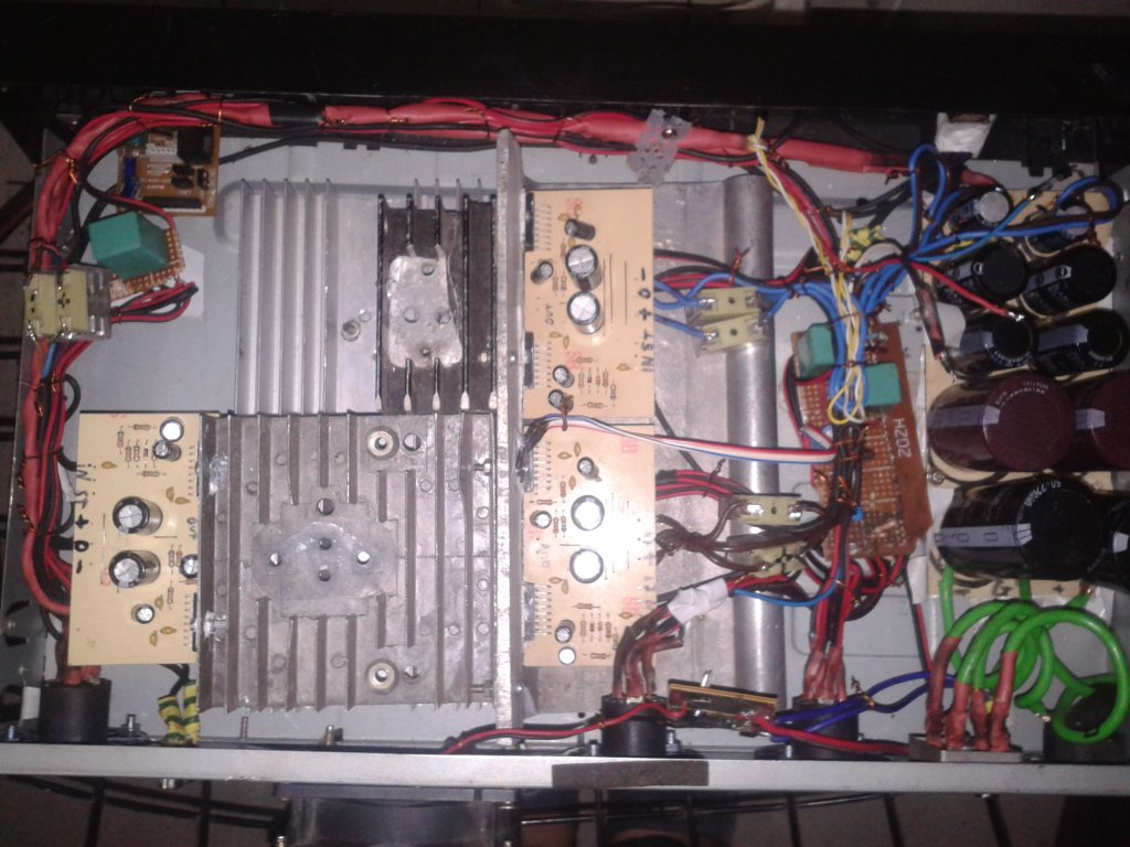

(#) CIROKL válasza Szabi1 hozzászólására (») Aug 18, 2012 /
Ne haragudj de ez nem igen tetszetős , mármint a belvilág , nem átgondolt az elrendezés túl hosszúak a drótok , rendezetlenek és a szigetelőszalag nem erősítőbe való termék azt el kéne felejteni !
(#) Szabi1 válasza CIROKL hozzászólására (») Aug 18, 2012 /
Szigetelő szalagot én nem huzaltoldásra használtam.
1.-ik eset, elfogyott a zsugorcső és az utolsó speak-on-ra, RCA-kra azt raktam, de mindjárt kicserélem
2.Le van szigetelve a biztosítéktartó doboz.
3. Először szigetelő szalagot akartam használni a kábelek összefogására, most cserélem kifele lakozott rézre.
4. A pufferkondik ideiglenesen szigetelővel voltak, mire találtam távtartót.

(#) Szabi1 hozzászólása Aug 18, 2012 /
Nah ma este volt egy kis időm a tda-ra, még az rca-kat kell zsugorcsövezni, meg berakni a clip jelzőt, meg lefogatni a doboz tetején lévő venti csatijának nyákját, ami ott van a speak-onoknál
Ám azt akarom kérdezni, hogy 1A-es biztosíték sok 100mA helyett? Mert olyan kicsit nem találok
Ez a mű 10 es skálán mennyit ér?
(#) kirally válasza Szabi1 hozzászólására (») Aug 18, 2012 /
Nekem nagyon teszik
