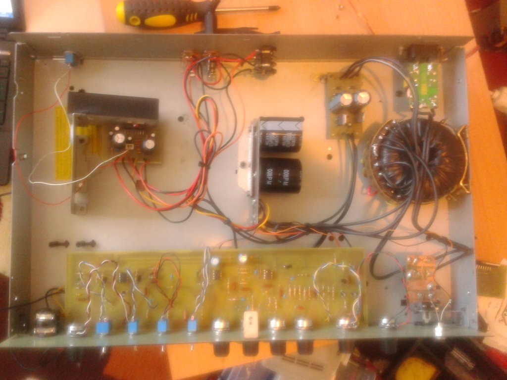

(#) peter1995 hozzászólása Aug 23, 2012 /
Sziasztok. Megtekertem a trafót 10,23V váltóra így a hangszórón azaj minimális. (valóban 9 menet egy volt)
Viszont most felfigyeltem egy másik gondra. Eddig az volt hogy hangerő állításnál és és állandó hangerőn is hogy is mondjam nem tiszta a hangja. A mély hangszóróban nem hallani, de magas hangszórón hallani hogy ciceg... Olyan mint mikor egy rossz potit tekergetek olyan cicegés. A poti kivétel és berakás után a hangerő állításmál ez megszűnt de állandó hangerőn mindig hallani hogy nem tiszta. A panelokról hiányoztak a tápágakban levő elkók, mivel a panelra méretben elférőt nem találtam így a lehető legrövidebben vezetékeltem a helyükre a pótolt kondikat. Ez lenne abaj hogy vezetékelve van?
(#) reloop válasza peter1995 hozzászólására (») Aug 23, 2012 /
Használhatsz kisebb kapacitást is, pl. 100µF ha az közvetlen beültethető. Volna még ez is.
(#) peter1995 válasza reloop hozzászólására (») Aug 23, 2012 /
A panelból kivezetékelt kondik 470µF ilyen volt itthon a megfelelő feszültségeben 4 db. A venti zaja már nem izgat mert minimális zene nélkül sem hallani. Jobban inkább hogy ilyen torzul vagy a fene tudja hogyan szól. a magas olyan hangot ad mikor egy gyári hifire aux jelet adok. Nem tökéletes a jel és akkor zörög így a magas.
A jelforrás és a hangsugárzó közé be kéne rakni egy másik erősítőt, hogy egyértelmű legyen a TDA7294-ből jön a hiba. Volt már hosszas, felesleges erősítő javítás egy elromlott hangváltó miatt
(#) feccus válasza reloop hozzászólására (») Aug 23, 2012 /
68p-tól 460p-ig. Holnap megpróbálom a fém poti házát földre kötni,gondolom a közös földre gondoltál?
Mi lenne ha rögtön a bemeneti jelre az rca túloldalára kötnék kondit?
(#) reloop válasza feccus hozzászólására (») Aug 23, 2012 /
Ha most kerül GND a poti házra, akkor addig mással ne is kísérletezz.
A TDA-s erősítőim RCA bemenetére 1k/820p aluláteresztő szűrőt szoktam kötni.
Nálad nem tudni pontosan hol valósul meg a rádió-vétel, ezért ajánlottam az IC bemenetét.
