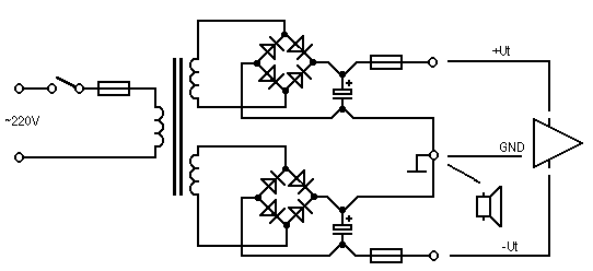

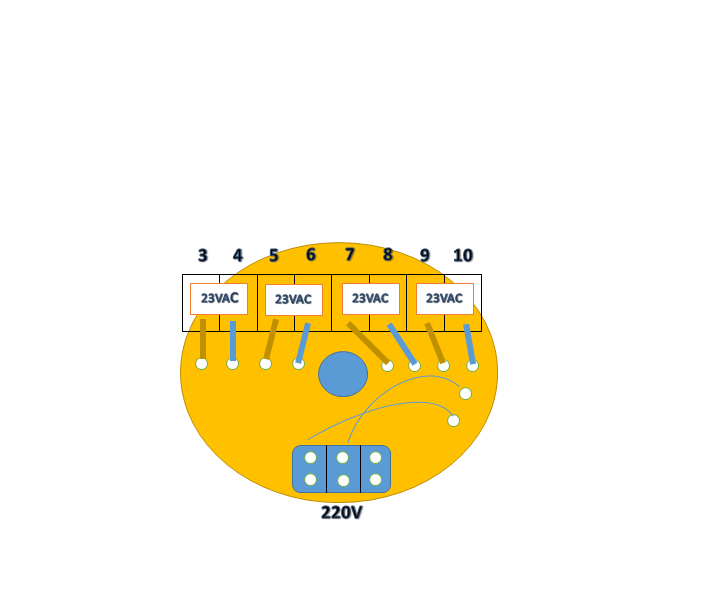

(#) akos153 hozzászólása Aug 15, 2013 /
Van nekem egy 4*23V AC toroid trafóm. Kb 1000W tud leadni. A kérdésem az lenne, hogy melyik lábat melyikkel kössem össze, hogy 2*23V AC-t kapjak? (beszámoztam a rajzon) (azért szeretném összekötni, hogy a teljesítménye meglegyen, így mind a 4 tekercs használatban lenne, és a teljesítménnyel nem lenne gond).
(#) reloop válasza akos153 hozzászólására (») Aug 15, 2013 /
Szia! Ne köss semmit össze! Gondolom két csatornás lesz az erősítőd, csatornánként készíts egy-egy ilyen tápot.
Mentesülsz a földhurok kialakulásától.
A hozzászólás módosítva: Aug 15, 2013
(#) lukacsp válasza akos153 hozzászólására (») Aug 15, 2013 /
Két Graetz-es táphoz: 3+5, 4+6, 7+9, 8+10, ezek után kövesd Király Tibor javaslatát (kép);
Egy Graezt-es táphoz: 3+5:~23V, 4+6+7+9:telepközép, 8+10:~23V;
Vagy táplálhatod a két végfokot két-két szekunderről egy-egy graetz-es táppal, akkor egyik csatorna tápja 3:~23V, 4+5:telepközép, 6:~23V; másik csatorna tápja 7:~23V, 8+9:telepközép, 10:~23V. Táplálhatod a két végfokot két-két szekunderről két-két graetz-el, akkor semmit nem kell összekötni, csak követni Király Tibor javaslatát(kép).

(#) akos153 válasza lukacsp hozzászólására (») Aug 15, 2013 /
4 DB IC -vel rendelkezek (2*2 híd kapcsolásban). Ezt akkor át fogom gondolni mert nekem a másik fajta kapcsolást ajánlották ahol csak 1 graetz híd van. Ahhoz vettem meg a dolgokat is, így terveztem meg a nyákot is hozz. Ha esetleg nem működne így akkor újból írok majd. A trafóról meg annyit, hogy termetes egy darab, de előnye megvan 4*23V AC. (Mielőtt rátaláltam nem is hallottam ilyen kialakítású trafóról).
Köszönöm a segítséget neked is és Reloopnak is.

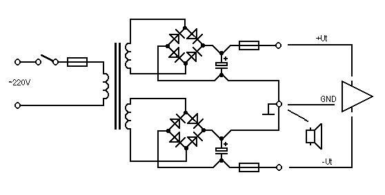

(#) akos153 hozzászólása Aug 20, 2013 /
A következő rajz egy általam használni kívánt tápot mutat be. Szerintetek ez így megfelelő lenne vagy van amit módosítsak rajta? Szűrész nem raktam a TDA-k tápjába csak a pufferkondik vannak benne.
(#) lukacsp válasza akos153 hozzászólására (») Aug 20, 2013 /
A 12V stabil tápnál a bizti a 2200 mikro után, a stab kocka előtt legyen inkább.
Egyébként megfelel a bizti helyett egy a stabilizálatlan tápfesz. és a várható terhelés függvényében megválasztott értékű (10-47 Ohm ; 1/4W) ellenállás is, ami viszont a graetz és a 2200 mikro közt van jó helyen. Ha ellenállást raksz, emeld el a nyáktól, mert az úgy véd, hogy adott esetben leég.
Ha mindkét trafót meg akarod védeni, akkor külön biztikkel védd őket a túláram ellen a névleges teljesíménynél fellépő primer áram x 1,5 -2 értékű T-s biztivel. Nem tudom mekkora teljesíményű a nagy trafó, így az olvadóbetétek névleges árama akár jó is, vagy rossz is lehet. 300VA felett javaslom a lágyindítást, mert ha nincs az azzal is jár együtt, hogy az indulóáram miatt annyira nagy értékű primer biztit kell használnod, ami már túlterhelés esetén nem védi meg a trafót.

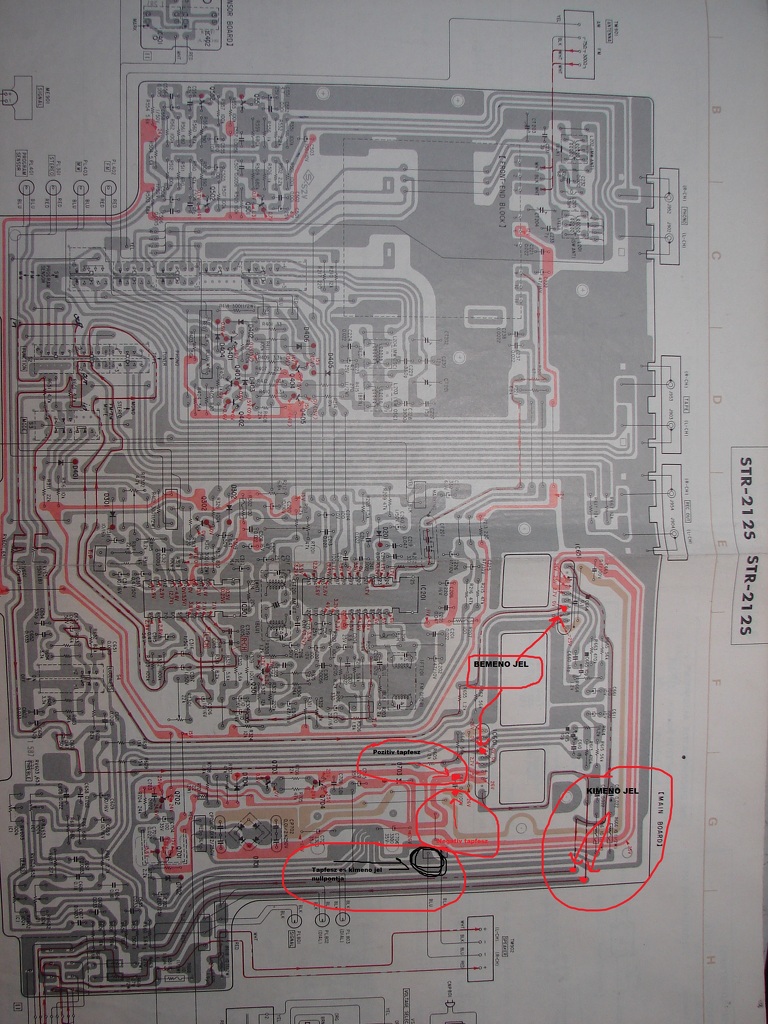

(#) sardi_hunor válasza reloop hozzászólására (») Aug 23, 2013 / 1
Esetleg valami otleted a brumm eltuntetesere? ket 10000µF kondi a tapnal az van, sajna a trafo nincs lemezarnyekolva es a bemeno jel sem arnyekolt kabelon megy.
(#) reloop válasza sardi_hunor hozzászólására (») Aug 23, 2013 / 1
Kérlek fényképezd le a művedet, hogy tanácsot tudjak/tudjunk adni!
A múltkor panaszkodtál a teljesítményre. Ha számítógépről hallgatod, a szoftveres hangerőszabályzókat ne felejtsd el feltologatni!
A gepen fel van huzva minden, nem mondom, hogy gyengen erosit, de tobbre vartam en ennel. Amugy holnap lefotozom, es felteszem, nezzetek meg, remelem, lesz valami otletetek. A tap egyseg az a Sony Amplituner alaplapjan van, tehat gyari, ezert nem kellene szerintem brumm legyen, a trafo az nem eredeti, kicsereltem egy nagyobbra es erosebbre, es a bemeno jelt pedig a regi IC bemeneo labanak a helyerol kapja, igaz nem arnyekolt kabellel.
A hangkártya kimeneti feszültsége bőven elég kell legyen egy TDA7294 végfok kivezérléséhez. Nincs valahol a jel útjában egy felesleges leosztás?
A test (GND) huzalozása a kényes pont, ezt lenne jó látni.
Na csatolom az amplituner alaplapi rajzat, melyen bejeloltem, hogy mit hova kotottem, ha esetleg valamit modositani kellene, akkor rajzold be legyszi es ird le. Koszonom elore is
