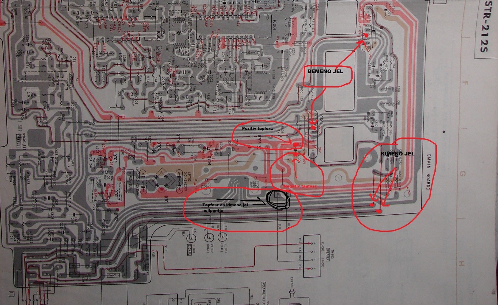

(#) sardi_hunor válasza sardi_hunor hozzászólására (») Aug 23, 2013 / 1
Csatolom a talan jobban lathato valtozatot!!!!

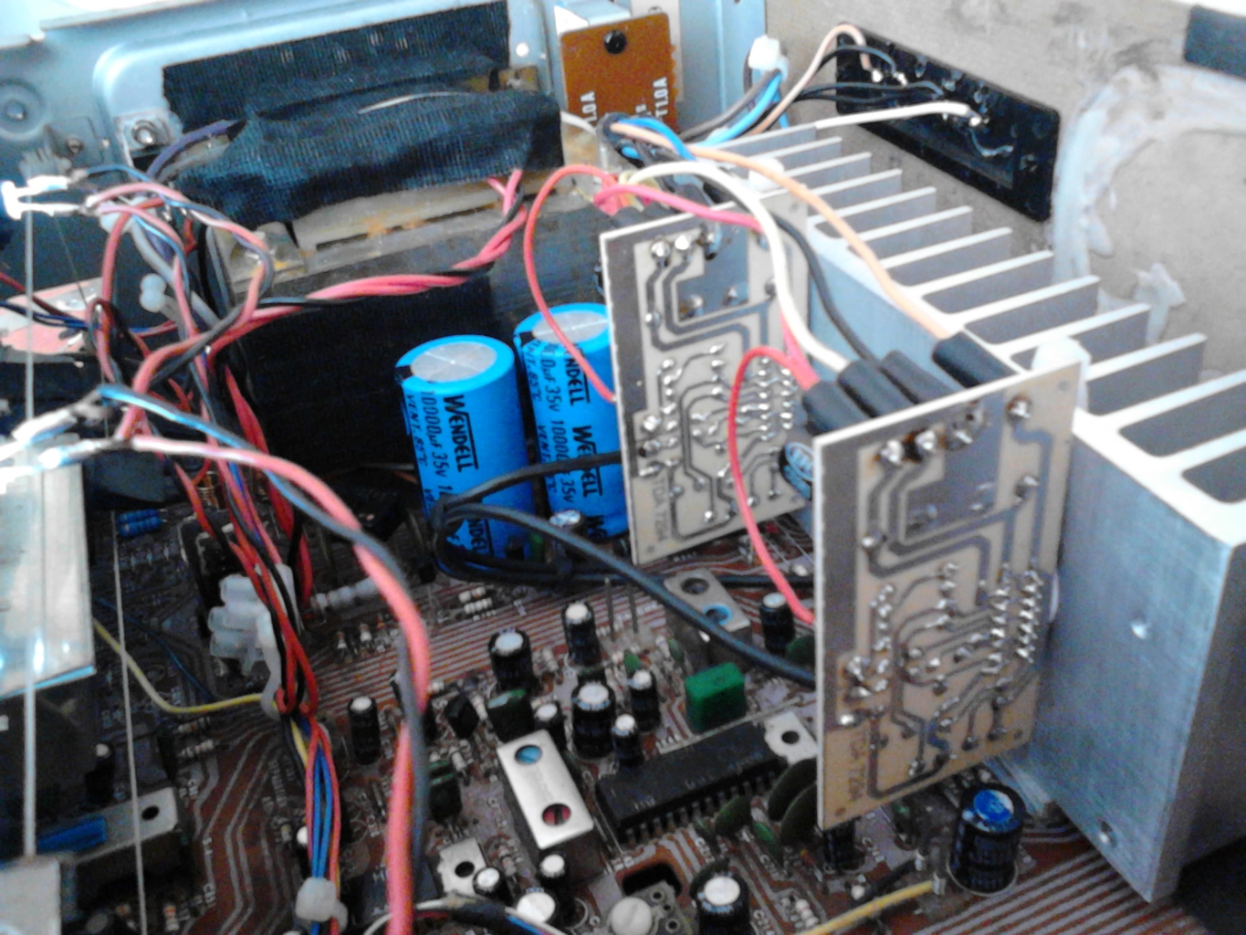

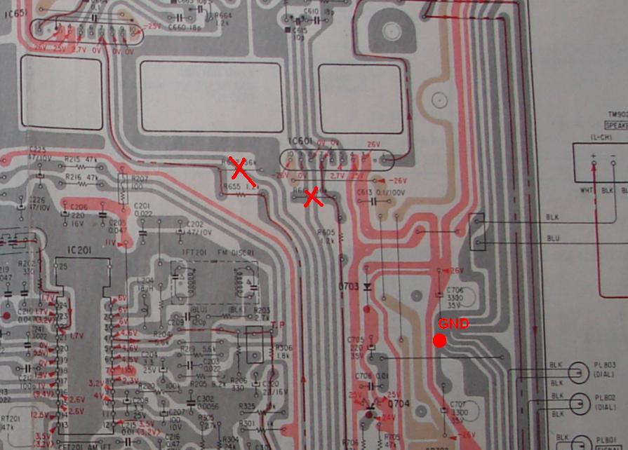

(#) reloop válasza sardi_hunor hozzászólására (») Aug 23, 2013 / 1
A rádiós-erősítő 3300µF kondenzátorai (C706, C707) elég "soványak", és ha öreg a készülék, akkor a kiszáradás miatt a névleges értékükből még veszíthettek is. Cseréld őket 10000µF-osra! Válassz olyan kondenzátor kivitelt melynek átférője befér a régiek helyére.
Bejelöltem két 56k ellenállást (R612, R622) melyeket érdemes kicsípni, hogy ne osszák le a bejövő jelet. Sajnos a 250k-s hangerőszabályzó miatt így is elég a maximum közelében lesz a normál használati tartomány.
A mellékelt ábrán piros ponttal jelöltem hová kötném a végfok panelek testeit.
Remélem a bekötő vezetékek a lehető legrövidebbek és a +,-, test ágakat összesodortad.

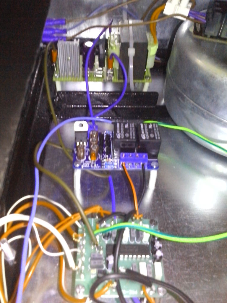

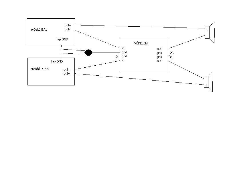

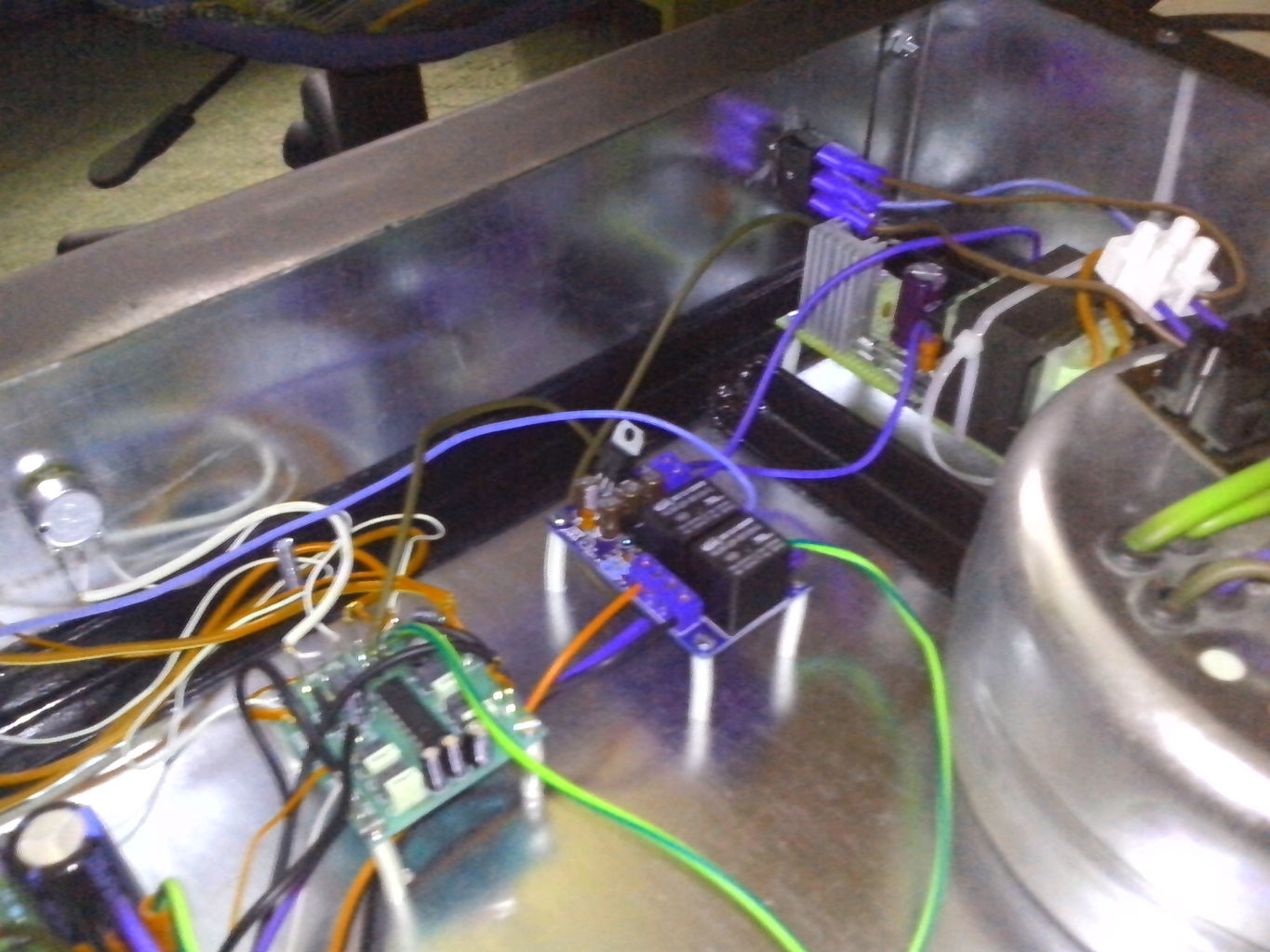

Most dobozolom a TDA-kat. Közös GND pontra kössem a hangszórók, a táp gnd-jét? Azt értem hogy ami megy a tda panelekbe 3 vezeték (+, -, gnd) azok közül a gnd közös pontól megy mindegyik panelbe külön. De ami a TDA panelből jön ki (out +, out -) ezek közül a out - kössem le közös pontra? Mert a hangszóróvédőmnek is a bemenetei : in gnd gnd in, out gnd gnd out. Ha földhurok alakul ki azt miben veszem észre? Búg a hangszóró?
(#) reloop válasza akos153 hozzászólására (») Aug 23, 2013 /
Úgy tudom híd kapcsolást építesz! Itt a hangszóró nem kap testet, hanem a plusz és mínusz jelű kimenetre mennek a vezetékei. Javaslom a mínusz kimenetet kösd a hangszóróvédőre. (pontosabban: azt vezesd át rajta)
A hozzászólás módosítva: Aug 23, 2013
(#) akos153 válasza reloop hozzászólására (») Aug 23, 2013 /
Igen híd kapcsolást készítek. Én is úgy szerettem volna, hogy a hangszóróvédőn keresztül az ott jelölt gnd-re kötni. Majd abból a hangszóró kimenetre.
Mutasd be a hangszóróvédődet! A GND-re kötés az rövidzárlatot jelentene az erősítő számára. Pontosítsunk!
Pontosan ez az: Bővebben: Link
A relék túlsó oldalán is van ugyan úgy 4 csatlakozási lehetőség. Az a kimenet.
in gnd gnd in / out gnd gnd out
Ha a gnd-ket műszerrel nézem akkor bármelyikre is teszem a műszer lábát akkor sípol, azaz zárta az áramkört. Így hogy kössem akkor be a hangszóróvédőt?
Ezt nem ismerem sajnos, rajz alapján tudnék csak tanácsot adni. Minden esetre semelyik kimenetet se kösd GND-re!

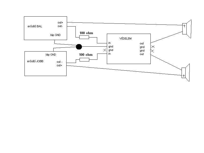

(#) lukacsp válasza akos153 hozzászólására (») Aug 23, 2013 /
Valahogy így esetleg. (Bocs a paint rajzért...)
(#) akos153 válasza lukacsp hozzászólására (») Aug 23, 2013 /
Ez így működhet? Holnap kipróbálom majd. Remélem sikerül működésre bírni. Köszönöm a segítséget.
Üzemkész állapotban az összetartozó in és out lábak a védelmen a relé zárt állapota miatt ugyan azon a potenciálon vannak. Tehát ha a híd felső oldala (out+) dől meg, akkor a hangszóró egyenáramú ellenállásán keresztül ugyanúgy oda kerül a DC szint a védelem bemenetére, és le fog oldani.
Előnyös, ha a védelem reteszelt kialakítású, tehát ha leold, akkor úgy is marad tápfesz elvétel-visszaadásig. Ha DC kerül az erősítő kimenetére az komoly meghibásodásra (vagy brutális tartós túlvezérlésre) utal, így ilyenkor szerintem jobb ha nem próbálgat meg visszakapcsolni. Nem tudom a tiéd milyen működési elvű. Minden esetre próbáld ki, hogy jól működik-e a védelem mielőtt beépíted és elkezdesz bízni benne!
Ellenállás beiktatásával kockázat mentesen le tudod próbálni.
Van valami bekötési rajz ehhez a védelemhez?

Kaptam hozzá igen, de kínaiul van az egész meg csak a beültetési rajz van rajta. Értem amit mondasz. Kipróbáltam "üresen" a relé 3 másodperc után behúz ha elveszem az áramot róla akkor kiold.
Várjál, amit te mondasz, az a koppanásgátló funkció amit kipróbáltál. Azt is ki kéne próbálni, hogy ha a védelem néhány voltos DC feszültséget kap a bemenetére (in) a GND-hez képest, akkor elejt-e a relé! Ez sokkal fontosabb funkciója, mint a koppanásgátló. Ha a végfok hibája miatt kimegy a DC táp a hangszórókra, akkor azoknak hamar végük van, ezt hivatott igazából kivédeni ez az áramkör.
Megleltem közben: Bővebben: Link A bekötés jó lesz.
Ha adok neki áramot akkor a relé 3 másodperc után behúz. Ha adok az (in) ágra dc feszültséget akkor a relé kienged és csak akkor engedi újra behúzni a relét ha az áramot leveszem és újra ráadom.

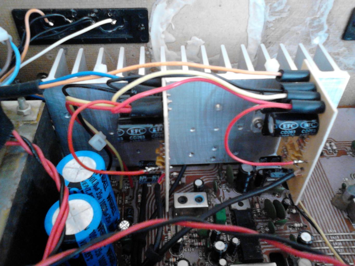

(#) sardi_hunor válasza reloop hozzászólására (») Aug 24, 2013 / 1
A keszulek puffer kondenzatorait meg a panelek beszerelese elott kicsereltem ked Wendell tipusu 10000µF-os kondira, 35 voltal. Probaltam a legrovidebb kabelezest kesziteni, majd a fenykep keszitese es feltoltese utan varom velemenyedet, es kiveszem azt a ket ellenallast amit ajanlottal. Koszonom szepen segitsegedet.

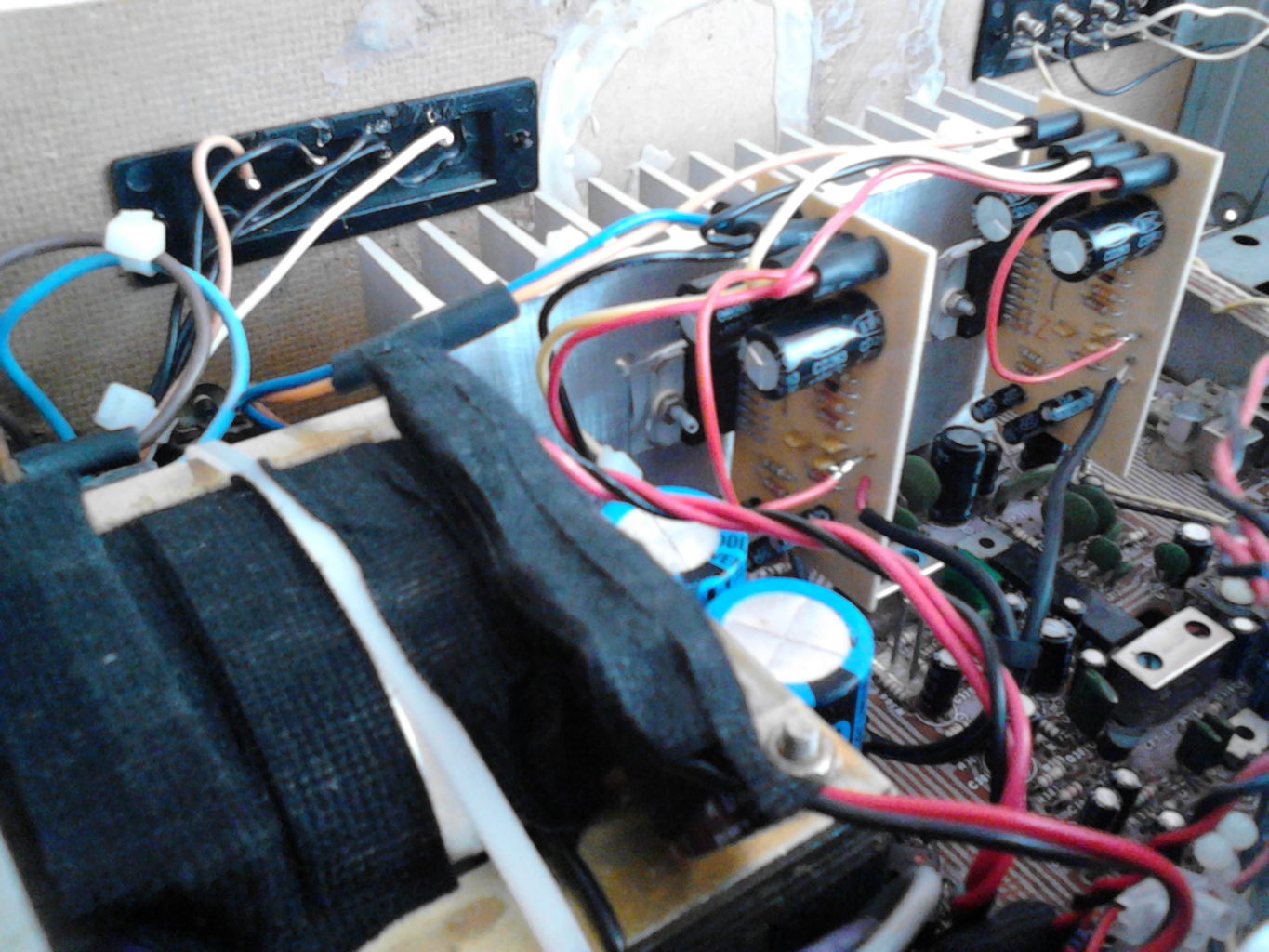

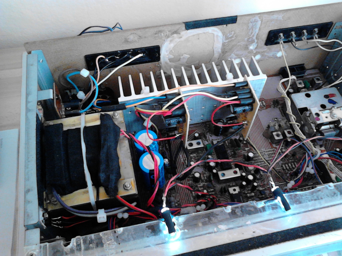

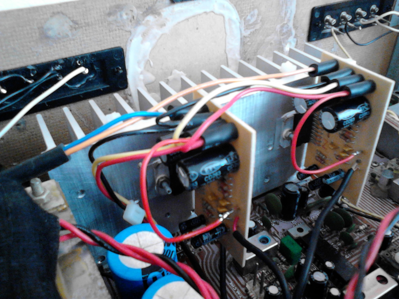

Na hat a bemeno jel kabeleket kicsereltem arnyekoltra es a trafot is arnyekoltam, viszont a nagyon enyhe brumm most is fenn all. Csatoltam kepeket az erositorol.

Amugy kiiktattam a ket 56k-os ellenallast es nott a hangero erezhetoen. Koszonom az otletet, bevalt.
(#) reloop válasza sardi_hunor hozzászólására (») Aug 24, 2013 / 1
Szépen elrendezted
A maradék búgástól nem lesz könnyű megszabadulni. Vázolnék egy megoldási lehetőséget.
Két problémát kell megoldani. Az egyik a nyomtatott áramkörön futó jelvezeték és a tekintélyes méretű transzformátor közelsége, a másik pedig a földhurok lehetőség szerinti föloldása.
A jelvezeték kezelés viszonylag könnyű. Az árnyékolt vezetéket ne a panelba, hanem közvetlenül a hangerőszabályzó potenciométer csúszkájára kösd rá, ott adj testet az árnyékolásnak is. A potenciométertől elmenő jel vezetést pedig szakítsd meg!
A földhurok zavaró hatásának mérséklését jelen helyzetben a jelföld és a teljesítményföld szétválasztásával lehetne elérni. Ehhez sajnos piszkálni kell némileg mindkét végfok panelt. A létrehozandó jelföldre (ez várhatóan légszerelve valósul meg) csatornánként négy elem kell csatlakozzon. 1. a jelenlegi testpontról ahová most az árnyékoló harisnya van bekötve egy 10 ohm-os ellenállást kell indítani, melynek szabad vége maga lesz a jelföld. 2-3. Az IC 2-es és 3-as lábáról egy-egy ellenállás jelenleg a panel testre csatlakozik. Ezeket onnan fel kell emelni és áthelyezni a 10 ohm-os ellenállás szabad végére. 4. Erre a mesterségesen kialakított csomópontra kell kötni a potenciométertől jövő jelvezeték árnyákolását.
Kérdem, érthető-e az átalakítás mibenléte, szükség esetén ábrákkal is szívesen kiegészítem, illetve zavaró-e annyira a jelenlegi búgás, hogy ekkora átalakítást felvállalj?

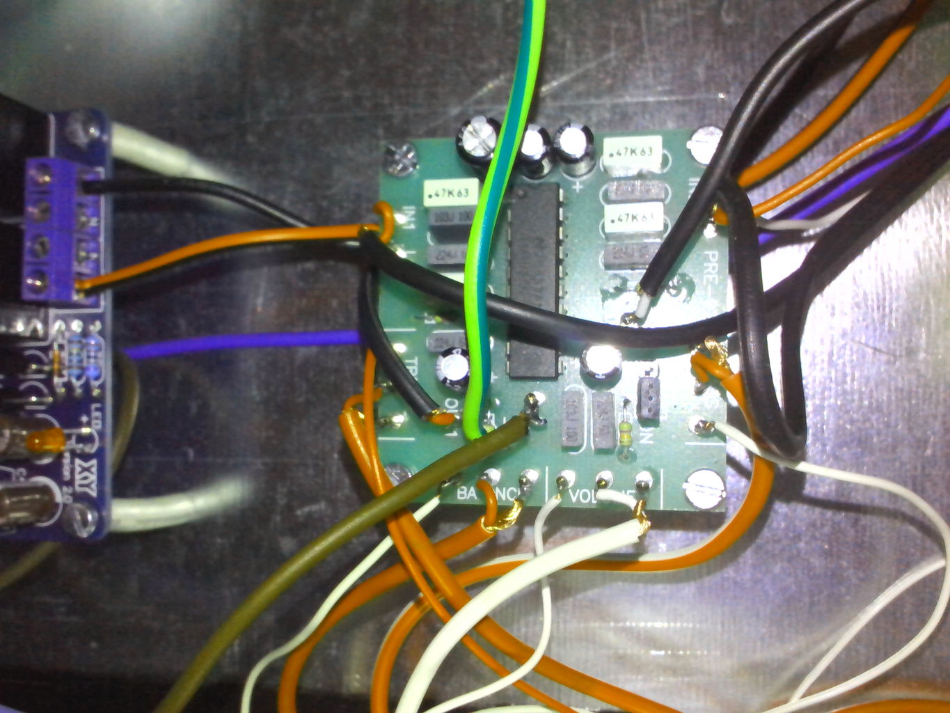

(#) akos153 válasza reloop hozzászólására (») Aug 25, 2013 /
Az indítással bajlódok. Mindent bekötöttem de mégse működik. Észrevettem valamit. Ha minden be van kötve akkor nem indul, ez alatt azt értem hogy a hangszóróvédelem bekapcsol és nem enged ki jelet. Ha a végfok modulokról leveszem a lm1036 hangszínszabályzóból jövő jel vezetékeket akkor a hangszóró védő indításkor teszi a dolgát, 3 másodperc után elalszik és engedi ki a jelet. Pontosan ez van az enyémbe is: Bővebben: Link
A táp ágából a + bekötöttem a - ágat nem. (azt javasoltátok azt ne kössem be). Valószínű ezt is be kéne kötni?
