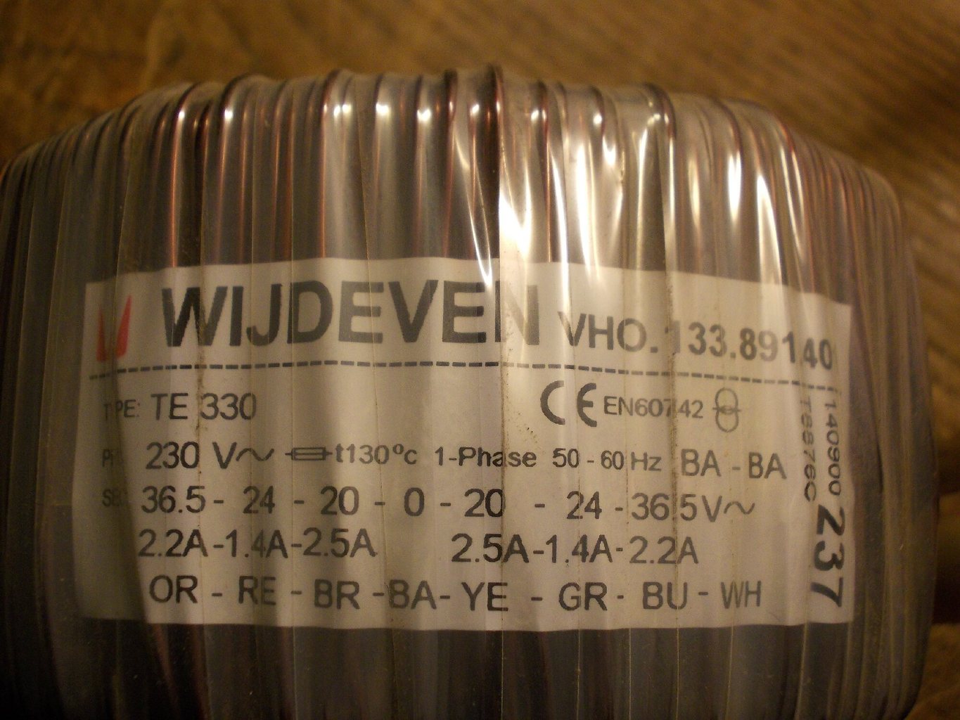

(#) ELKO26 hozzászólása Ápr 1, 2014 /
Egy ilyen trafóval lehet már mit kezdeni?
Szimmetrikus 2x20=2,5 A----ez 100w körül van??
2x24=1,4 A
2x36.5= 2 A
(#) zotya1983 válasza ELKO26 hozzászólására (») Ápr 1, 2014 /
Elég gyengék az áramerősségek,de a szimmetrikussal simán építhetsz sztereó szimpla tda7294 et. Kb 60 wattig nem is lesz gondod,utána erősen korlátolni fog a trafód miatt.
Bár én építettem és esztelenül hajtja akinek építettem videoton (90Va) 24 voltos trafóval is 7294 szimplát,és lejön róla 65-70 watt simán.
(#) ELKO26 válasza zotya1983 hozzászólására (») Ápr 1, 2014 /
Köszi,nem is akarom teljesen kivezérelni(3x3m szobába) másrészt meg amúgy is 70w-ot ad le ez az ic,úgyhogy kb 60w az elég,köszi még egyszer.

(#) gabesz.mi074 hozzászólása Ápr 1, 2014 /
Amiket az előbb írtatok ez hogy értendő valójában ? Hogyha alul méretezett trafót használok a tápban akkor automatikusan nem fog több ampert leadni a trafó mint amenyit az ic felvenne. Én 60va trafóval próbáltam , én úgy gondolom va ben megadott trafó teljesítménye az 50-55watosnak felel meg. Így kétszer 24volton nem igazán képes már leadni 1ampernál többet, max 1.5ampert leadni . Tehát a kimenő teljesítmény is ilyen arányban csökken . Tehát ha én 150watot ki akarok hozni belőle kétszer 24volton ahoz kell a sztereó hídhoz 350-400va es trafó akor adná le a 150watot. Legaláb is én ebben gondolkoztam de, most ha erről kapnék egy két mondatban infót azt megköszönném .
(#) reloop válasza gabesz.mi074 hozzászólására (») Ápr 1, 2014 /
Szia! Ha a trafót a névleges teljesítménye fölött terheled két dolog történik. Az egyik a szekunder feszültség esése, a másik a trafó melegedés. Míg a feszültségesés egyszerűen a leadott teljesítmény korlátozásában nyilvánul meg, addig a melegedés a használat jellegétől függ. Ha ritka dinamikacsúcsokban szeretnéd csak a 150W-ot elérni, akkor egy ezzel megegyező teljesítményű transzformátor bőségesen elegendő. A szélsőséges igénybevétel, mint például monoton műsoranyag teljes teljesítményen, esetleg itt-ott túlvezérelve, már 200-250VA-t igényel. Ezeket csatornánként értve.
A 350-400VA-es trafó már egy elég megbízható kategória a sztereó kivitelnél.

Ennek két független 0-20-24-36,5 kivezetésű szekundere van. A két 0-24-et középmegcsapoltra kötöttem és két hidat hajtok vele gond nélkül.
