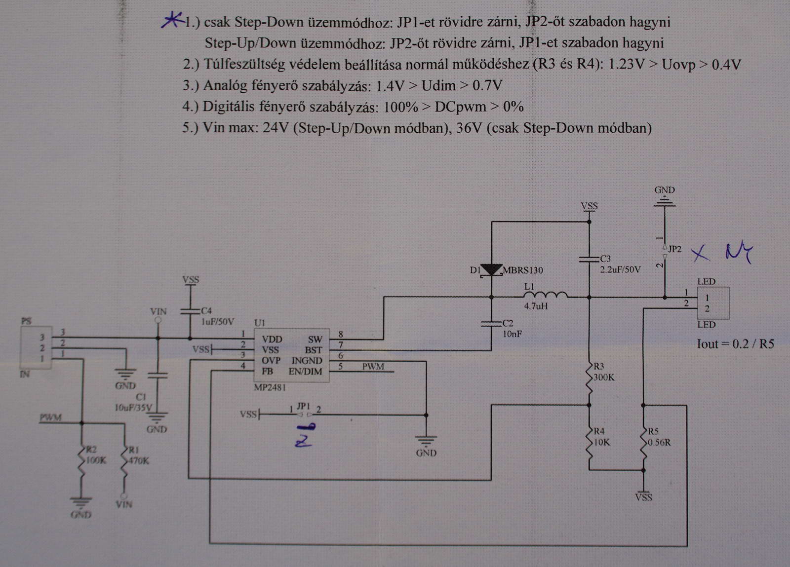

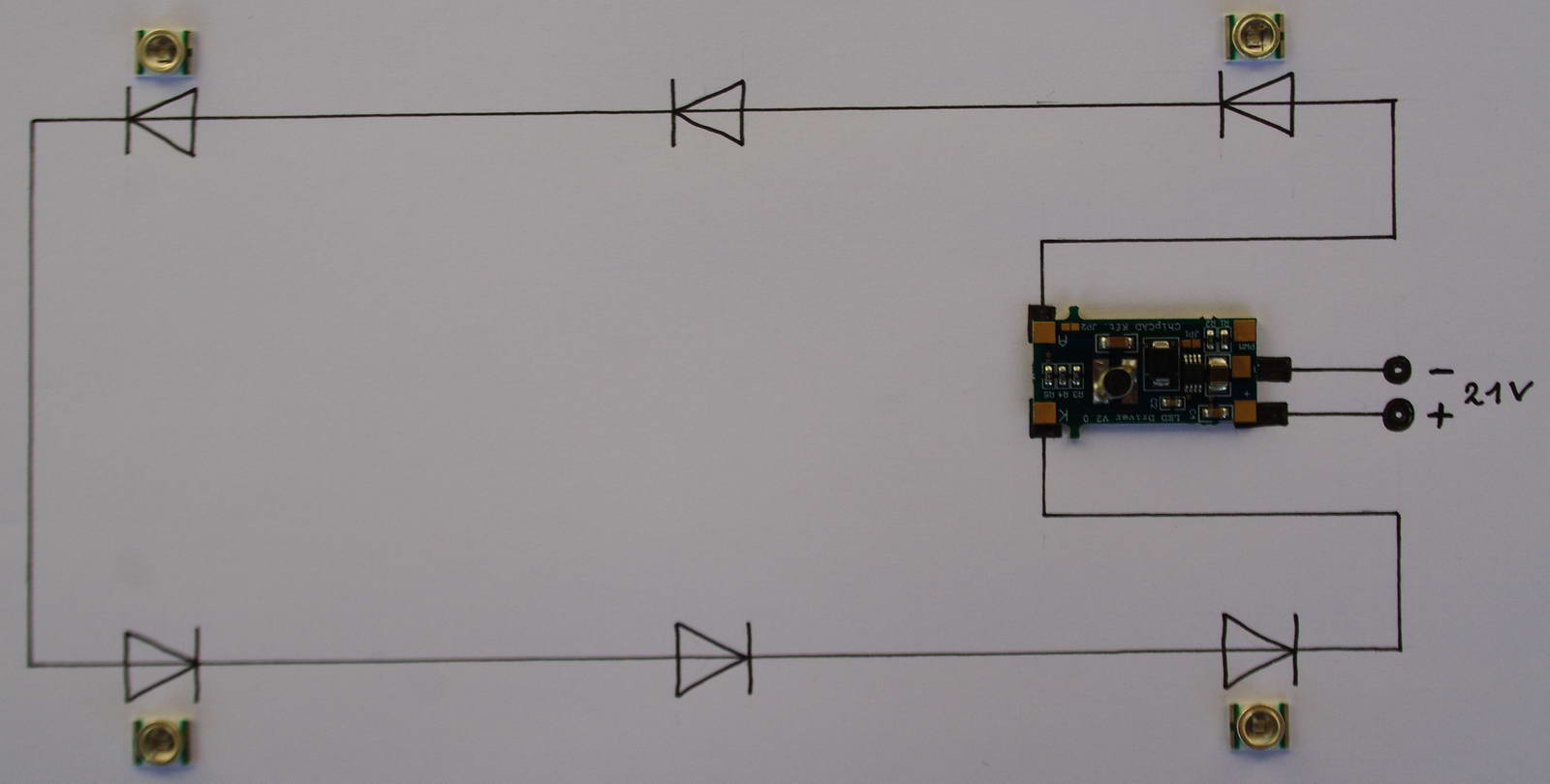

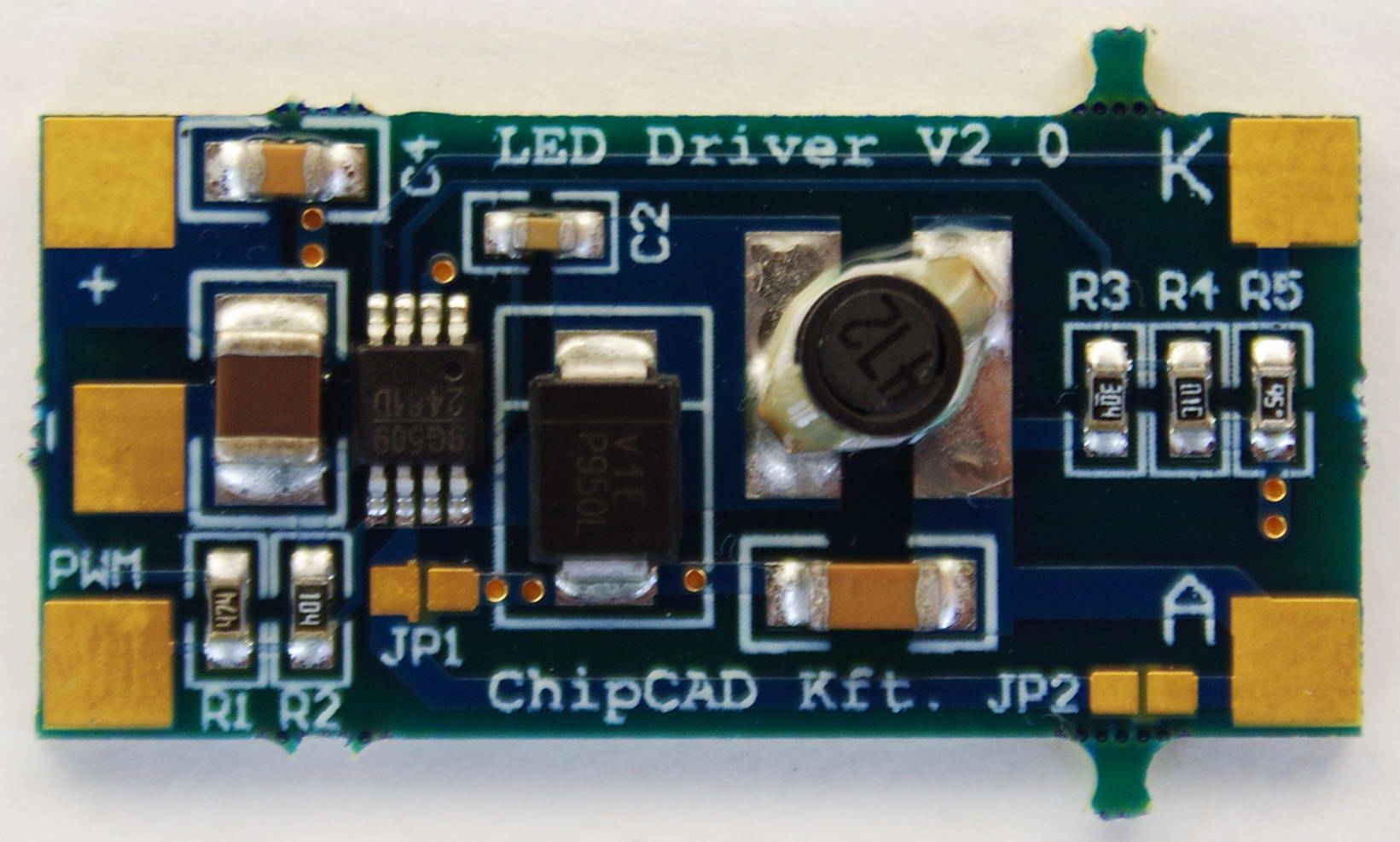

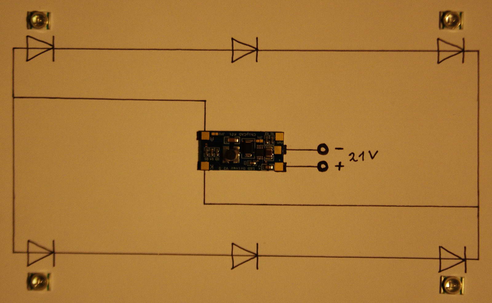

(#) every hozzászólása Nov 20, 2010 /
Hogyan kell az alábbi képeken levő led meghajtóra rákötni 6db CREE UV LED -et? Kérlek segítsetek. Köszi!

(#) bundyland válasza every hozzászólására (») Nov 21, 2010 /
Szia !
Ha már 21V-rol járatod akkor én mindenképpen sorba kötném a 6db ledet.
Jelenleg a 0.56R-al 357mA a kimenő áram.(I=0.2/0.56).
Az OVP lábbal lehet gond mert akárhogy számolom az nem tűnik jónak én R4-et cserélném 100K-ra vagy R3-at 39k körülire a leírás alapján. A megadott Cree ledet nem ismerem így feltételeztem a 3v/350mA adatokat. Ha nem jó írd meg
bár mostmár szerintem te is át tudod számolni.
(#) p_istvan válasza bundyland hozzászólására (») Nov 21, 2010 /
Szervusz!
Annak a CREE UV LED-nek a nyitófeszültsége inkább 3,6 V körül van a 300-350 mA-es tartományban, sorosan 21,6 V lesz a nyitófeszültsége!
István
(#) bundyland válasza p_istvan hozzászólására (») Nov 21, 2010 /
Igen , ez az amit nem tudtam.
Akkor nem jó sorosan, R5-re rá kell forrasztani mégegyszer 0.56Ohm-ot vagy cserélni 0.28-ra, így közel 700mA lesz a kimenő áram.R3 at pedig 50K-ra cserélni,
ezzel OVP-re 1.2V kerül.Persze ha így az egyik 3 as
csoportból kimegy 1 led akkor a másik 3 as csoportot azért nem 100% hogy az OVP meg fogja védeni, esetleg rövid időre.
(#) every válasza p_istvan hozzászólására (») Nov 21, 2010 /
Akkor viszont, ha úgy csinálom ahogy a: 2_csoport_parhuzamos.jpg képen van, akkor nem 10,8 V lesz a nyitófeszültség?
Igazad van R3 82K !
(#) every válasza bundyland hozzászólására (») Nov 21, 2010 /
Akkor mekkorákra kell a led meghajtón kicserélnem az ellenállásokat végleg, ha postosan 20,4 V az amit rá kötök. Köszi nektek a válaszokat. És akkor a párhuzamost csináljam ugye?
Akkor összegezve R3 82K, R5 pedig 0,28Ohm nak kell lenni, azaz vagy cseréled vagy ráforrasztasz párhuzamosan mégegyszer 0,56Ohm-ot.
És párhuzamosan kösd a ledeket (2x3).
(#) p_istvan válasza every hozzászólására (») Nov 21, 2010 /
Ha párhuzamosan kötöd a ledeket, akkor áganként egy-egy db. egy vagy két ohm-os ellenállást is tegyél, hogy egyenletesen oszoljon meg az áram a két ág között, mert nem tökéletesen azonos nyitófeszültségük és a kisebb nyitófeszültségű oldalon ellenállás nélkül jóval nagyobb áram lenne.
Letudnád rajzolni ezt nekem, hogy nehogy el szúrjam a dolgot és tönkre menjenek a led-ek.
Átnéztem az ic adatlapját vissza az egész. Szerintem használd step up/down üzemmódba sorba az egészet!
Ekkor csak R3 at kell cserélned 170k (170k-180k) közötti értékre és a meghajtás is sokkal szebb és biztonságosabb lesz!!
Ja és:
Step-Up/Down üzemmódhoz: JP2-őt rövidre zárni, JP1-et szabadon hagyni!!

(#) every válasza bundyland hozzászólására (») Nov 26, 2010 /
Köszi! Viszont a ChipCad szerint, idézem amit írtak: "Én is a soros elrendezést ajánlom. Az R3 cseréjére vonatkozó javaslat nem biztos, hogy működik. Én azt nem bántanám, de a JP1 vagy JP2 valamelyikét rövidre kell zárni a bemenő és kimenő feszültség viszonyoknak megfelelően, ahogy azt a 1. pont taglalja."
Ehhez mit szóltok?

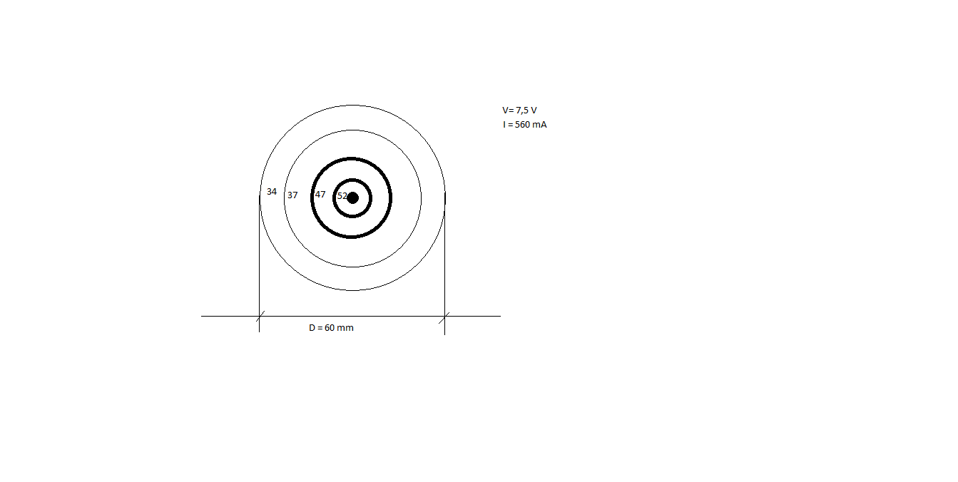

(#) zimpee hozzászólása Nov 26, 2010 /
Csak érdekességképpen:
Próbálgattam egy kicsit a régi-új Luxeon K2-eseimet.
A LED-et csak egy kis nyákra forrasztottam fel, hővezető pasztával megnyomtam az alját, a nyák maga elég vékony, régen vettem még Lomexben (A4 -es méret 700-ér asszem)
Gondoltam, hátha érdekel valakit a melegedés-ügy.
Nem hiszem, hogy annyira veszélyes értékek, főleg, hogy 560 mA-ről van szó, ami nem is kevés (ezek persze 1,5A-t bírnak).
Parancsoljatok
[mod]:Ja, az értékek fok Celsiusban értendők!)
