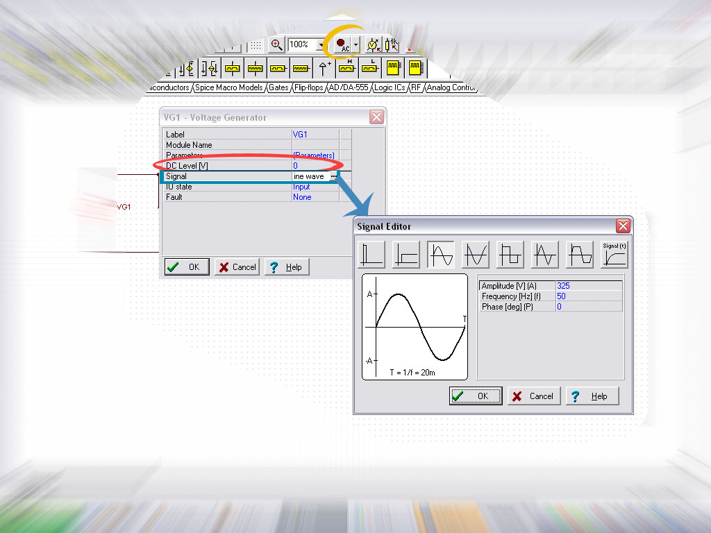

(#) zenetom hozzászólása Máj 6, 2009 /
Váltó feszültségű áramkört szeretnék szimulálni Tina 6-ban. Csak azt nem tudom hogy mennyit kell beírni a DC Level-hez, mert a Signal részben már beállítottam az értékeket.
(#) Blint válasza zenetom hozzászólására (») Máj 6, 2009 /
Ha szimmetrikus, "normál" szinusszal akarod hajtani, akkor semmit, hagyd 0-nak.
A DC offset segítségével feljebb/lejjebb tudod tolni a jeledet ha szükséges. Ha van a bemeneten soros kondenzátorod, akkor meg elvileg mindegy. A kondenzátor úgyis kiszűri a DC-t.
(#) gulyi88 válasza zenetom hozzászólására (») Máj 6, 2009 /
DC level a DC középérték (offset, eltolás).
Ha szimmetrikus kell a nullára, akkor 0V.
csá
(#) zenetom válasza gulyi88 hozzászólására (») Máj 6, 2009 /
Köszi mindkettőtöknek!

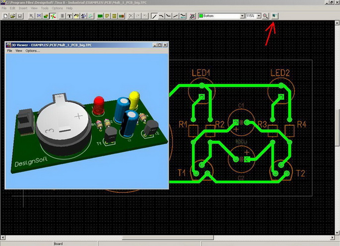

(#) Balanek László hozzászólása Jún 17, 2009 /
Sziasztok, engem az érdekelne hogy a Tina v8 ban hogyan lehet 3D s nézettre váltani úgy mint itt
előre is kösz
(#) Frankye válasza Balanek László hozzászólására (») Jún 17, 2009 /
Ha jól emlékszem, a korábbi verziókban csak a "Student" (?) változatig (kezdőknek való) volt ez elérhető, a "profi" változatokban már nem. Gondolom, ez most sincs másként.
(#) Attila86 hozzászólása Jún 19, 2009 /
Van a Tinában TTL szinttel (5V) vezérelhető FET? Nem találok egyetlen IRLxxx típust sem. :no:
Üdv.!
(#) orizon válasza Balanek László hozzászólására (») Jún 19, 2009 /
Rákattintasz a nyíllal jelölt ikonra.
