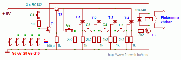

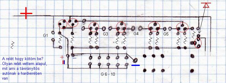

Van itt nekem egy elvi rajz egy tirisztoros kódzárról és megszeretném kérdezni, hogy amit hozzá készítettem beültetési rajzot, hogy az megfelelő-e és a relét, hogyan kell bekötni? Alkatrészel: 1 x 100 ohm ell. 5 x 1K ell. 5 x 2,2K ell. 3 x BC182 (tranzisztor) 1N4148 (dióda) 100mF kondi És én g2r-2-es típusú omron relét használtam fel hozzá

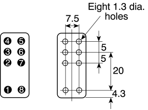

Ahogy elnézem, a kapcsolási rajz jó. A rlé típusa ugye g2r-2. De mi még van utána valami. Vagyis az adatlpokatalógusban csak így nincs. Nézd át ezeket, itt megtalálod a lábkiosztást.

Nincs utána semmi! Ennyi: Omron G2R-2 24VDC tv-3 120VAC 5A 250V AC 5A 30V DC 1637W4 Ennyi van rajta
A 2 különálló a tekercs. Egyébként ott van az oladlán.
1. láb: Tekercs 1 2. láb: "A "kivezetés 1 3. láb: Bemenet 1 4. láb: "B" kimenet 1 5. láb: "B" kimenet 2 6. láb: Bemenet 2 7. láb: "A" kimenet 2 8. láb: Tekercs 2 Tehát a 2*3 azoknak a jobb-bal odali lábai ugyanazok. Vagyis a 2.=7.; 3.=6.; 4.=5. Neked a "B" kimenet (4.-5. láb nemkell). Csak az "A" kimenet 1 (2. láb) a tekercslábak (1. és 8.) + a bemenet 1 (3.láb). A tekercs két kivezetését rákötöd a megjelölt pontokra, és a 3. és 2. láb lesz a "kapcsoló".

Még annyi lenne, hogy a relét mindegy hogyan kötöm be a tirisztoros kódzár beültetési rajzára? (mármint, hogy akkor az 1. és a 8. láb az mind1, hogy melyik - hogy megy? Mármint polaritás szempontjából)
Itt polarítás asszem nincs. Ez csak egy tekercs végül is. Köszi, hogy elfogadtad megoldásnak!

Amúgy van hiba a nyák tervedben, mégpedig az h a T1 tranya kollektorát be kellene kötni a táp + ágába! A reléhez meg annyit h típusfüggő a behúzótekercs ajánlott bekötése, amit megtalálsz az adatlapban a 6. oldalán, de valszeg nem lesz gond ha az 1. lábat a + ra a 8. lábat a T3 kollektorára kötöd. Ja bocs, most nézem h ha minden igaz akko az a 6 V szép kevés a relé behúzásához, feltéve h 24 V-os a reléd.Üdv ![]() Hajrá! Mindketten ![]() ![]() ![]() ![]()

Bár most elbizonytalanodtam, mert miközben viszem fel a rézre találtam egy tranzisztort, aminek az egyik lába nem volt sehova kötve :S Tuti jó a rajz, alaposan nézze át valaki, vagy akár te Boldika ![]()

Nem kell hinni Boldikának és trafókkal bohóckodni. Nem látom okát, hogy miért ne lehetne a tápfeszültség 6V-nál több. Nyugodtan emeld meg a tápfeszültséget az általad használni kívánt relé 'kedve' szerint! De használhatsz persze 6V-os relét is. A tápfesz növelésével az időállandó megváltozik, ezt egyszerűen lehet kompenzálni. Illetve az ellenállásokon eső tejesítmény is nő, de ez 24V-os tápfesz esetén is alig több mint 0,5W. De mivel nem folyamatosan folyik rajtuk áram, ezt bőven figyelmen kívül lehet hagyni. De nagyobb ellenállásokat is be lehet tenni (az 1k-k helyére). A nyáktervedet megnéztem, de nekem nagyon idegen. Ha gondolod, szívesen tervezek neked hozzá egy nyáktervet Eagleben. (jpg-ben elküldöm) Üdv.: Attila

Üdv! Ha a reléd valóban 24 V-os, akkor a 6V meg sem fogja nyekkenteni a relét. Próbáldd meg azt, hogy 9 V-os telepre kösd rá a relédet (1 és 8- as láb, polaritás mindegy), és ha behúz, akkor a kódzárat elég 9 v-al táplálnod, annyit biztosan elbír az áramkör.
Szerintem ez esetben az adaptered terhelhetőségét figyelembevéve azt tanácsolom h vegyél egy 9 V-os relét és az egész áramkört tápláldd 9 V-ról. Nem nagy kiadás egy relé, 2-300 ft körül már simán kapsz egyet, és ezt az áramkör is biztosan elviseli.

Nehéz megmondani, mert a kapcsolásban szereplő C1 kondi felelős a relé behuzásának időtartamáért is, meg a tirisztorok begyújtásáért is. Ha csökkented az értékét akkor kevesebb ideig marad a relé behúzva, viszont a tirisztorok sem biztos h be tudnak gyújtani, vagy legalábbis nem biztos h olyan gyors vagy a gombok nyomkodásához h beleférjen a C1 kondi kisülésének idejébe. Szerintem ezzel a kapcsolással nem fogod tudni normálisan kapcsolni a pc-det, mert a relé túl sokáig lesz behúzva és emiatt annak ellenére h bekapcsolja a gépet ki is fogja kapcsolni, hacsak nem viszed le a C1 kondi kapacitását olyan értékre, h még be tudd ütni a kódot és a relé se maradjon olyan sokáig behúzva, hogy az a gép kikapcsolásához vezessen.Végülis rajtad múlik h kvázi 3-4 sec alatt be tudod-e ütni a kódot vagy sem. Remélem érthető voltam. Ha nem akko kérdezz
