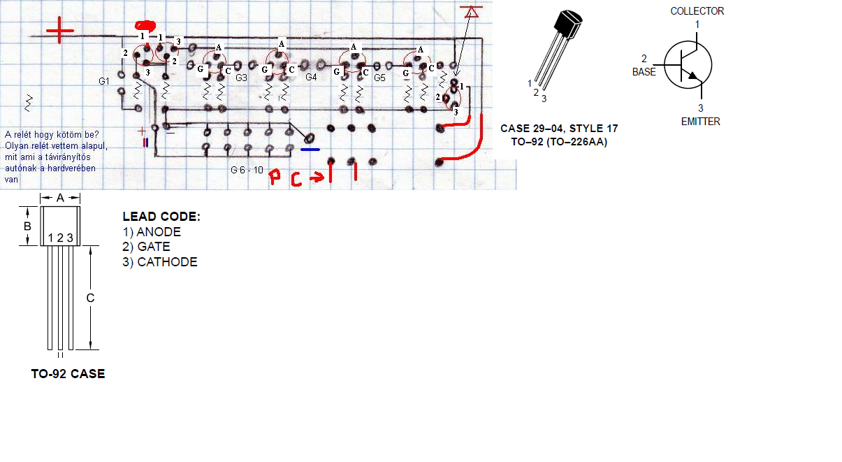

És úgy működhetne, ha sorosan kötném be a kódzárat a power gombbal? Szóval nyomkodnám a bekapcsoló gombot nemtörténne semmi.... Beütném a kódot, ugye akkor nemlenne megszakítva a vezeték és utána betudnám a power gombbal kapcsolni
Na ! Ez egy jó ötlet! Szerintem minden további nélkül működne a dolog! Kísérletezd ki a C1 értékét, de szerintem jó lesz a 100 u. 10 sec bőven elég a pc nyomógomb megnyomására. Annyit még hozzátennék, ha az áramkör bírja a 12 V-ot akkor akár a pc táp egyik szabad tápcsatlakozójáról is vehetnéd a kraftot, és akkor nem kellene külön adapter.

Nagyonszépen köszönöm!! Nagyon jó lett! Én nem vagyok elektros, de kb 2 hete mutatta elektros haverom ezt a programot, amivel le lehet renderelni a kapcsolási rajzot! Nagyonszépenköszönööm, hogy megcsináltad!
Kicsit jobban átnéztem. Ugye a JP-kre kell kötni a nyomógombokat JP1 az direkt maradt le?
Vagy az hova tűnt? Az eredeti rajzon 10 nyomógombos, a tiéden nem találom az 1.-t
Hopp valóban, bocsi!
A kapcsrajzról az lemaradt és anélkül nem is működik. Délután felteszem a javított nyáktervet.

Még annyi, hogy már nekem készen volt az általam készített nyák, és azzal olyan gondom van, hogy ha az 1. kapcsolót összezárom, a relé már akkor kapcsol, ilyen relém van: TR5V L-S-Z Ez egy ideiglenes relé 6 lábbal, majd egy két áramkörös relét akarok beletenni. A te rajzod is megfogom csinálni, ezt meg osztálytársam elkérte A te rajzod alapján meg megcsinálom magamnak.Remélem ott nem lesz ilyen, hogy az 1. kapcsoló zárása után kattanjon a relé. Esetleg tudod hol lehet a hiba, az én kapcsolásomban?
Szia! Szerintem a hibajelenség oka az, hogy a tirisztorokat rosszul ültetted be, mégpedig a vezérlőelektródát (G) felcserélted az Anóddal (A) és emiatt amikor a T2 kinyit, a G megkapja a tápfeszt és egyből begyújtanak a tirisztorok.
A három tranzisztort kötöttem be rosszul, de most nem kapcsol egyátalán.
Elég csúnya kérdés, de ugye most a transzisztorokat meg a tirisztorokat úgy kell bekötni, hogy az elvi rajzon ahol van a vízszintes vonal, a tranzisztornak arra felé kell lennie a lecsapott részének Nézd meg a szóban fogró alkatrészek (tranzisztor és tirisztor) adatlapját! Azon láthatod a lábkiosztásukat.
Üdv! A mellékletben megtalálod a bekötéseket. Remélem, hogy TO-92 esek a tokok.
