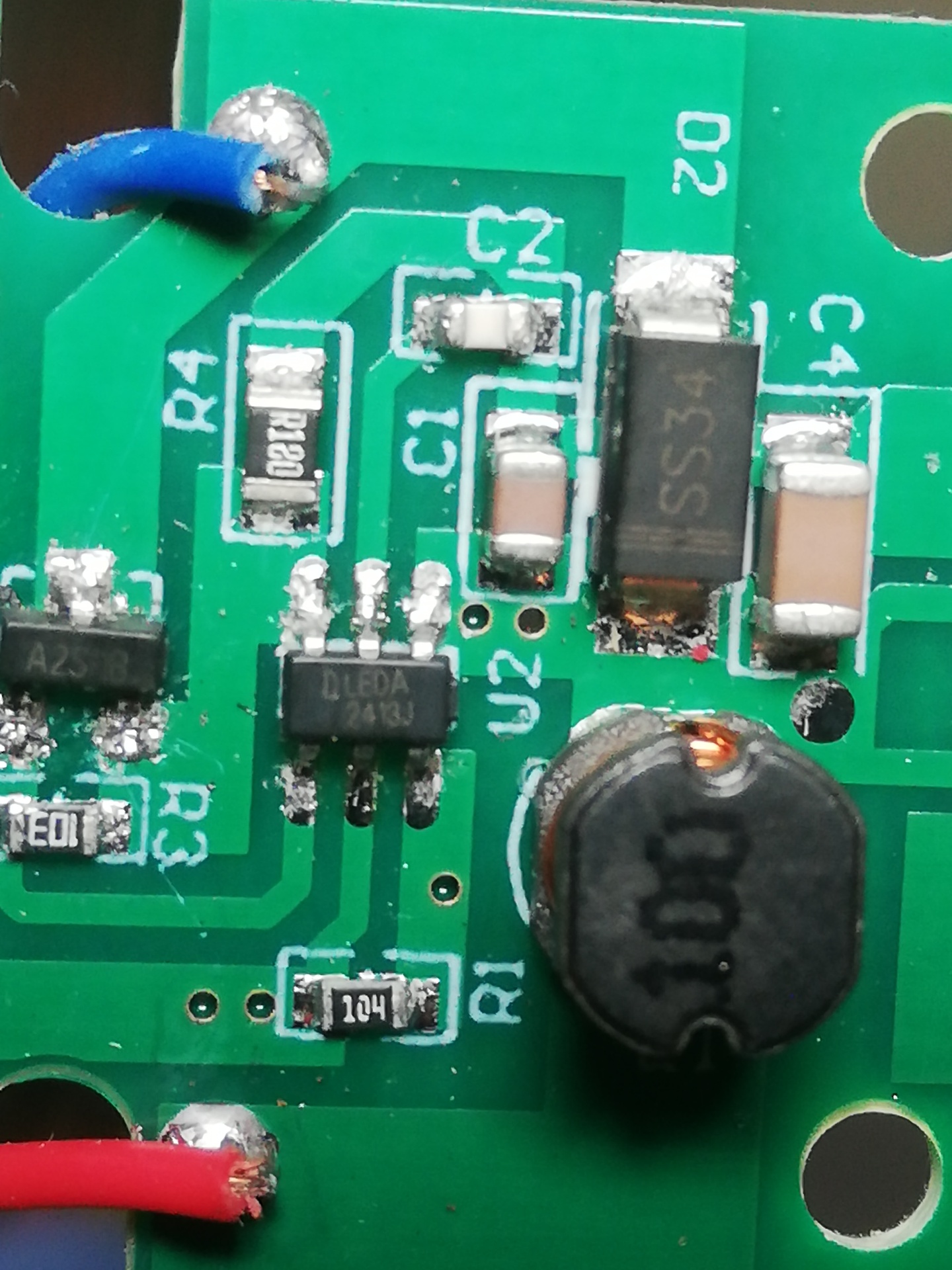

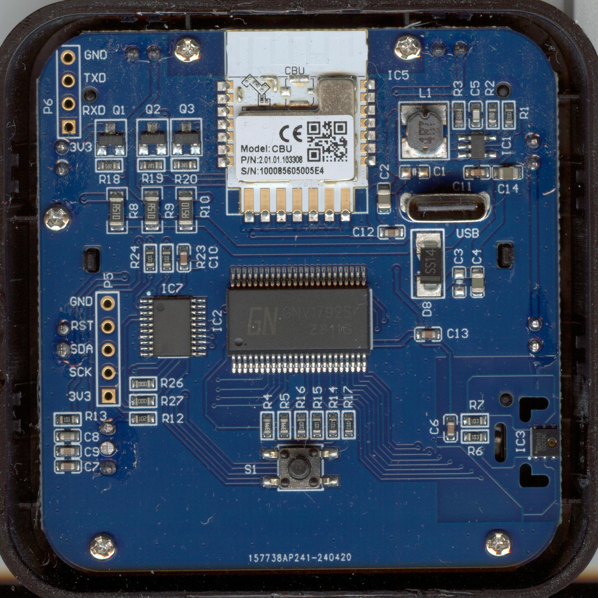

(#) bogumil13 válasza Travolta hozzászólására (») Pé, 9:17 /
Köszönöm!A kérdés melyik oldalra kerül az adó a fotón szereplő alaplapon.

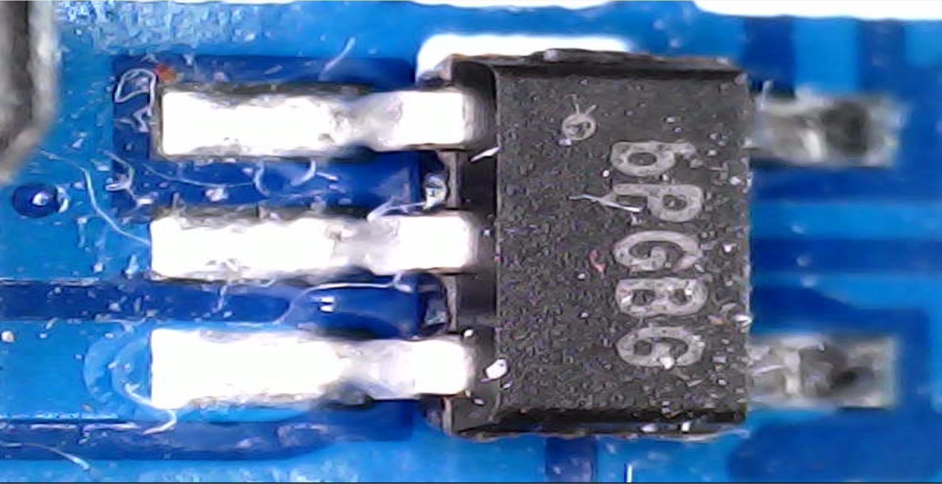

(#) bogumil13 válasza Bakman hozzászólására (») Pé, 9:21 /
Igy néz ki az alaplap ha igy meg lehet állapitani a helyettesitést.A másik képen egy leolvadt ellenállásról hogyan lehet megtudni az értékét?Köszönöm!
(#) Bakman válasza bogumil13 hozzászólására (») Pé, 10:02 /
Az elégett ellenállás zárlatra utal, valószínűleg annak cseréje nem lesz elég.
Az optocsatoló LED oldalával elvileg sorba van kötve egy ellenállás. A képekről nem tudom biztosra megállapítani, de mintha az R42 lenne az.
(#) bogumil13 válasza Bakman hozzászólására (») Pé, 11:32 /
Igen az R42 van sorba.Tehát,ha jól értem a képen lévő megy oda,szembe meg a másik.
A hozzászólás módosítva: Pé, 11:33
(#) Bakman válasza bogumil13 hozzászólására (») Pé, 13:37 /
Igen, jól érted, már ha az R42 egy soros és nem pedig fel- vagy lehúzó ellenállás.
