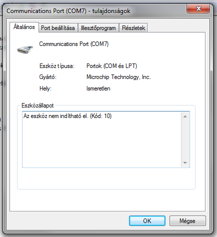

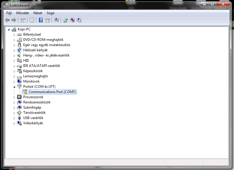

Csináltam egy COM7 nevű soros portot hardvere hozzáadással és az általad javasolt információs állománnyal. De sárga felkiáltó jel van mellete.
A CDC windows driverét feltelepítetted, az rendben volt?
1. Csatlakoztasd a PIC áramkört, vagy reseteld! (Ekkor csak LED1 villog)

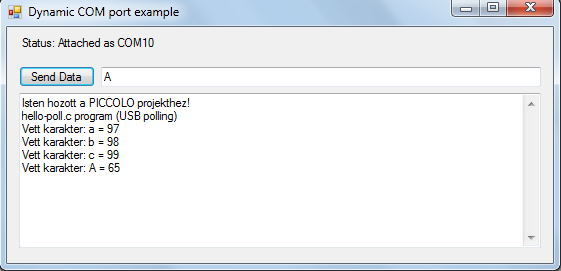

2. A sárga kérdőjeles COM port ikonra jobb gombbal kattintva válaszd ki az Illesztőprogram frissítése menüpontot! 3. Választ azt, hogy Illesztőprogram keresése a számítógépen! 4. A Tallózás gombra kattintva keresd meg az INF könyvtárat, majd kattints a Tovább gombra. Ekkor a sárga kérdőjel eltűnik és a PIC "megnyugszik" (LED1 és LED2 felváltva villog, a HID bootloaderhez hasonlóan, de valamivel lassabb ütemben). Van egy rossz hírem: Nálam Windows7 alatt nem működik a CDC Terminal program! S valószínűleg nálad sem, ha fekete az ablaka. Viszont a Microchip honlapjáról letölthető Microchip Application Library USB Device - CDC Basic Demo könyvtárában van egy Dynamic CDC Demo.exe nevű program, az működik (nincs rajta csatlakoztatás gomb, automatikusan csatlakozik).
Ezért vetettem fel az esetleges Windows7/CDC USB kezelési hiba lehetőségét, mert tapasztaltam eltérő működést e-téren a két op. rendszer között. A Dynamic CDC demo progi gondolom akkor le is zárja a kapcsolatot mint ahogy 'automatice' megnyitja. Üdv. Idézet: Abszolút profi módon csinálja: automatikusan lezárja és újra megnyitja ha pl. resetelem a PIC mikrovezérlőt. „A Dynamic CDC demo progi gondolom akkor le is zárja a kapcsolatot mint ahogy 'automatice' megnyitja.”

Végigmentem a leírt pontokon, de már az első pontnál megbuktam. A reset gomb megnyomására az egyes LED nem villog. A második pont sem sikerült, a sárga felkiáltójel nem tűnt el és a LED-ek nem kezdtek el felváltva villogni.

Idézet: Feltételezem, hogy a honlapomon található kapcsolást építetted meg, tehát a D port 0,1,2,3-as bitjein van egy-egy LED. „A reset gomb megnyomására az egyes LED nem villog.” Ha nem villog a LED, akkor az Eszközkezelőben a sárga felkiáltójeles bejegyzésre jobbklikk, majd Eltávolítás. A felbukkanó ablakban rakj pipát a "Törölje le az eszköz illesztőprogramját" elé! Utána a helyét sóval behinteni... ![]() A fenti műveletsor térj rá a reggel leírtakra. Reset után villognia kell az első LED-nek! A biztonság kedvéért (ha még nem tetted meg) töltsd be a ma reggel küldött HEX-et (hello-poll). Azt reggel fordítottam, nálam ki van próbálva, megy rendesen Win7 alatt.
Ha minden igaz, akkor itt megtalálod: C:\Program Files (x86)\Microchip\APPLIB\USB\Device - CDC - Basic Demo\PC Dynamic Software Example.
Idézet: „nem találtam az állományok között a Dynamic CDC Demo.exe-t” A http://www.microchip.com/MAL címről szeptemberben töltöttem le a MAL telepítő csomagot, valószínűleg az azóta archívumba került Microchip Application Libraries v2011-07-14 Windows kiadás volt akkor a legfrissebb. Abban az USB Device - CDC Basic Demo mappában van a Dynamic CDC Demo.exe.

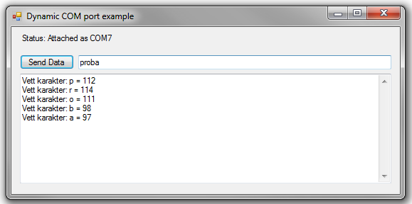

Sajnos semmi. Nem villog a LED és nem is csinál semmit. Pedig s COM7 port helyét besóztam. A LEDflash programok futnak, de ez az USB-s nem akar. Van egy jó hírem a programot megtaláltam és letöltöttem.
![]() Van még valami varázslat a tarsolyodban, hogy ezt a problémát megoldjuk? A kapcsolásommal lehet a probléma? De az USB-n keresztül töltöttem be a LEDflash progikat és azok futnak. Mitévő legyek???

Az lesz a probléma, hogy tegnap nem a legutoljára küldött (általam kipróbált) változatot töltötted be, hanem egy korábbi fordítást. Azt is én küldtem (ellenőrizetlenül - mea culpa!), de az valószínűleg nem jó a HID bootloaderhez, tehát nem csoda, ha nem működött!
Azt próbáld ki, légy szíves, amit itt küldtem t a képernyőképpel együtt! És elnézést, hogy akaratlanul kitoltam veled! Én tegnap abban a hiszemben voltam, hogy a friss változattal kísérletezel.
Szia Icserny!
Sikerült megoldanom a problémát, de most már egy dolog érdekel. Mit rontottam el? Csak a hibáimból tudok tanulni. Megnéztem visszamenőleg a levelezésünket és két különböző méretű .hex file-t küldtél nekem (#1105778 és #1105865 üzenetben). A második üzenetedhez csatolt file-val jól működött a PIC. Felismerte a WINDOWS és tudtam futtatni a programot. Most néztem meg én is, hogy amit visszaküldtem neked file-ok jóval nagyobb méretűek voltak. A PIC-re feltött progikat a HID Bootloaderrel olvastam ki és azt küldtem vissza neked. Úgy gondolom, hogy a PIC boot részét is kiolvastam a PIC-ből. Az volt az érdekes, hogy a LED-es progikat amit letöltöttem és utánna vissza azok futottak. Remélem nem fárasztottalak le nagyon a kérdéseimmel és a válaszaimmal. Még egyszer köszönöm a segítséget. Köszönöm! |
