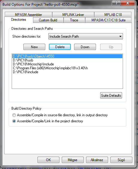

(#) Simon Kornél hozzászólása Dec 4, 2011 /
„C:\PIC18\common\usb_descriptors.c:158:Error [1027] unable to locate 'Compiler.h'
C:\PIC18\common\usb_descriptors.c:160:Error [1027] unable to locate './USB/usb.h'
C:\PIC18\common\usb_descriptors.c:161:Error [1027] unable to locate './USB/usb_function_cdc.h'
Itt vannak a hibaüzenetek.
(#) icserny válasza Simon Kornél hozzászólására (») Dec 4, 2011 /
A hello-poll-4550.mcp állományban mi van a dir_inc= és dir_lib= kezdetű sorokba írva? Nálam így néznek ki ezek a sorok:
dir_inc=..\include;..\Microchip\Include;..\Microchip\Include\USB;C:\Program Files\Microchip\MCC18\h;.
dir_lib=C:\Program Files\Microchip\MCC18\lib
Nálad csak a pirossal jelzett bejegyzések különbözhetnek (a C18 fordító telepítési útvonalénak megfelelően), a többihez tilos hozzápiszkálni!
(#) Simon Kornél válasza icserny hozzászólására (») Dec 4, 2011 /
„dir_inc=C:\PIC18\Microchip\USB\CDC Device Driver;C:\PIC18\Microchip\Include\USB;C:\PIC18\Microchip\Include;C:\Program Files (x86)\Microchip\MCC18\h;C:\PIC18\include
dir_lib=C:\Program Files (x86)\Microchip\MCC18\lib”
Akkor a kettő összehasonlításából már látod, hogy mit kell (vissza)változtatni. A dir_inc sor így nézzen ki:
dir_inc=..\include;..\Microchip\Include;..\Microchip\Include\USB;C:\Program Files (x86)\Microchip\MCC18\h;
A sorrendre is figyelj oda!
Egyébként a C18 telepítési útvonal nálad hogy néz ki? Pl. az MCC18-ból közvetlenül nyílik a /h és /lib könyvtár? Vagy van közte egy verziószám?
(#) Simon Kornél hozzászólása Dec 5, 2011 /

Beírtam amit mondtál az.mcp file-be, de nem jó. Ezt az üzenetet küldi nekem a program:ű

(#) icserny válasza Simon Kornél hozzászólására (») Dec 5, 2011 /
„A C18 telepítési útvonal nálam így néz ki:
C:/Programfájlok(x86)/Microchip/MCC18
A /h és a /lib könyvtárak közvetlenül innen nyílnak, nincsen köztük verzió számmal ellátott könyvtár.”
Én szívesen elhinném, de az MPLAB mást mond:
Executing: "C:\Program Files (x86)\Microchip\mplabc18\v3.40\bin\mcc18.exe" -p=18F4550 .... stb.
Executing: "C:\Program Files (x86)\Microchip\mplabc18\v3.40\bin\mplink.exe"
„Warning [2105] * HID__BOOTLOADER : NEM DEFINIÁLT
C:\Program Files (x86)\Microchip\mplabc18\v3.40\bin\mplink.exe" .... /uHID_BOOTLOADER /p18f4550
Ez a kettő így üti egymást! Ha bootloadert használsz, akkor ne tiltsd le a piccolo-config.h állományban a HID_BOOTLOADER definiálását! (Erre már próbáltalak rávezetni a múltkor, de a jelek szerint sikertelenül)
(#) Simon Kornél hozzászólása Dec 18, 2011 /
Köszönöm a segítséget sikerült életet lehelnem a programba.

Szerintem beállítási probléma, de nem tudom mit kell beállítanom, hogy jó legyen.Segítsetek!
