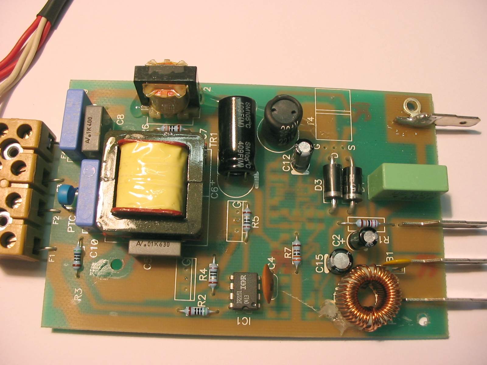

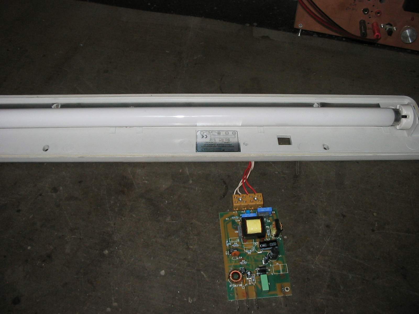

A segitségeteket szeretném kérni. Nem akartam új topicot nyitni amugy is idevágó kérdésemnek...Kaptam egy 24 V egyenáramról működő neont csak az a bibi hogy 12V-ról szeretném ha működne.Átnéztem az itt fellelhető rajzokat,de nem barkácsolnék ha csak valami kis módosítás kellene alkalmazni a 24-es neonomon.Amúgy táppal kipróbáltam,már 15V-nál beindul,csak 12-nél nem akar. Csatolok képeket hátha van ötlete valakinek.A segítséget előre is köszönöm.
Sajnos így nem is fog menni, mert az alkalmazott IC alapvetően nagyobb feszültségű (500V) félhídmeghajtásra lett tervezve, így a belső alacsonytápfesz elleni védelme 15V alatt letiltja a működését.
Azt lehetne csinálni, hogy egy kis ferritgyűrűre tekerni egy trafót - önrezgő oszcillátort építeni vele - és ezzel előállítani 5-6V-ot amit sorbakötsz csak az IC-nek szolgáló tápfeszággal. Így - bár csökkent fényerővel - talpraállítható a szerkezet.

Esetleg kicserélni az IC-t nem lehetséges valami másra? Ha nem akkor kénytelen leszek barkácsolni egy panelt a neonomnak ami megy 12V-ról.
Az újabb IC-k is 15V körül állnak le sajna.

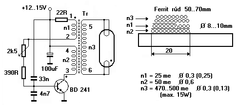

De itt egy rajz, ami nekem a kisbuszban 15éve megy, még egy kicsit a fényerő is szabályozható. A zárójeles drótátmérők max 15W-os csőig jók.

csak annak meg nem lesz valami jó a hatásfoka De itt van egy rajz.
