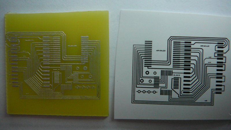

A T...-ban járván 2k-ért adtak egy szendvicssütőt és egyből rátok gondoltam A képek szerint vágtam bele szilikonlapokat és alu lemezeket (csak 2mm-es volt, ezért kellett több, hogy kitöltse a helyet). A felső lapba hőálló szilikonnal ragasztottam be a lemezeket.
Az első próba Watt tesztáramköre volt. Műnyomó papírra ment, majd 3x2 percig melegítettem felfűtés után. Közben kétszer görgőztem, majd lekapartam a papírt. Sajnos a sósavas ecsetet most nem tudtam használni. Gyönyörűen sikerült, jobb, mint a vasalás. Utána kémiai ónozóval vontam be.
Nekem nagyon bevált, mivel szépen ki tudta adni ezeket a vékony sávokat, aminél csak vastagabbat fogok a jövőben használni. A görgőzés nagyon fontos! Kényelmes, gyors és pontos a használata, szinte a levilágítóssal egyenértékü. Utána, ahogy írtátok, a maratót is tudta melegíteni. Ezzel talán már tudok olyan szép nyákokat gyártani, mint vicsys, szóval mindenkinek csak ajánlani tudom.
Kedves Watt! Mi a fene ez az áramkör? Ha már ilyen szépen sikerült, csak meg kéne építeni teljesen
(#) elektromos válasza t0bi hozzászólására (») Jún 19, 2011 /
Gratulálok a szép nyákhoz! Görgőre semmi szükség, mert egy darab papír zsepi is megteszi.
