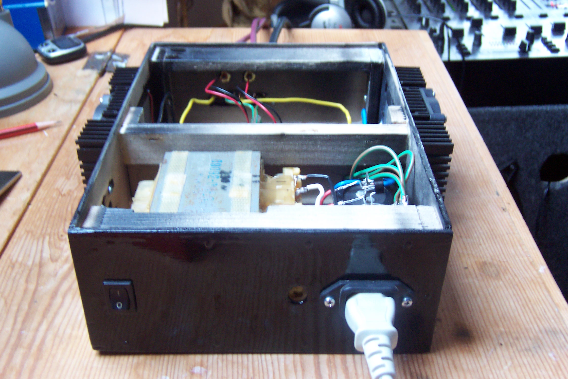

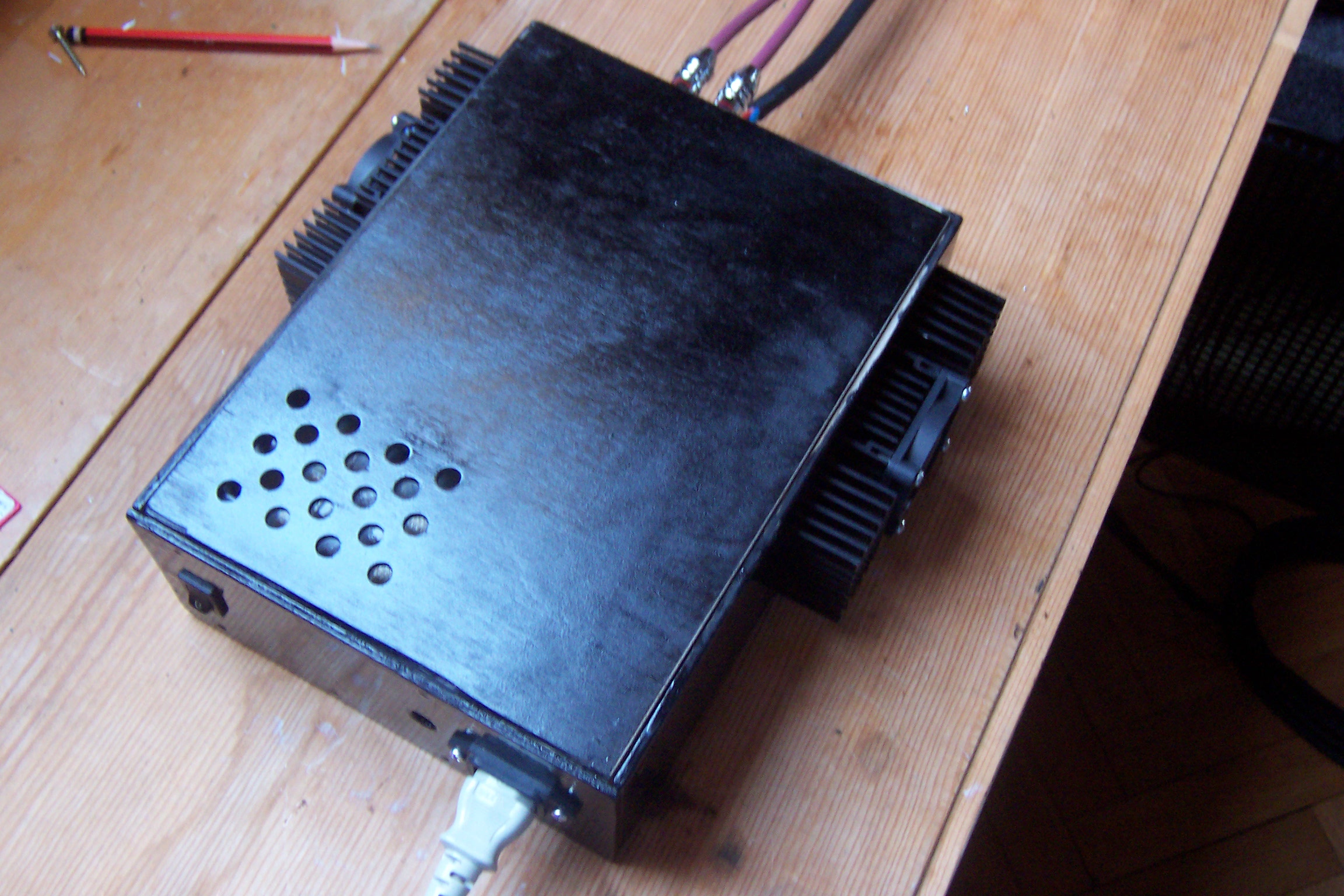

Délután elkészült az erősítőm, rakok fel ide is képet, de megtalálható itt is másik kép.

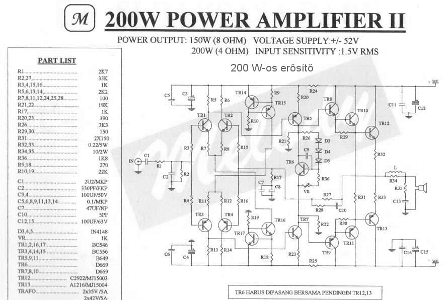

(#) bbatka válasza Maffiozo hozzászólására (») Feb 6, 2006 /
Ja az más. Az nem egy HighEnd kategória. Összvissz csak egy erősítőt építettem (50W) de egy kollegámnak ez a hobbyja. Ő Quad405-ösőket épít. Hát én nem voltam elájulva a hangjától.
Akkor legalább 200w-os erőlködő kapcsolásra van szükséged. Holnapra előkeresem neked azt a kapcsolást amit énis megépítenék. A már előzőekben említett kollegám megépített egy olyan kapcsolást amihez már én is elkezdtem megvenni az alkatrészeket. Csak összedrótozva rakta össze, de meg van őrülve érte. Csak 100w-os sajna. Na ennek az erősítőnek a nagyobbik tesóját javasolnám megépítésre.
Ami fontos egy erősítőnél az a jó minőségű toroid + bazinagy pufferkondik. Szóval holnapra hozok neked néhány kapcsolást. Bár lehet hogy ezekkel már te is találkoztál.

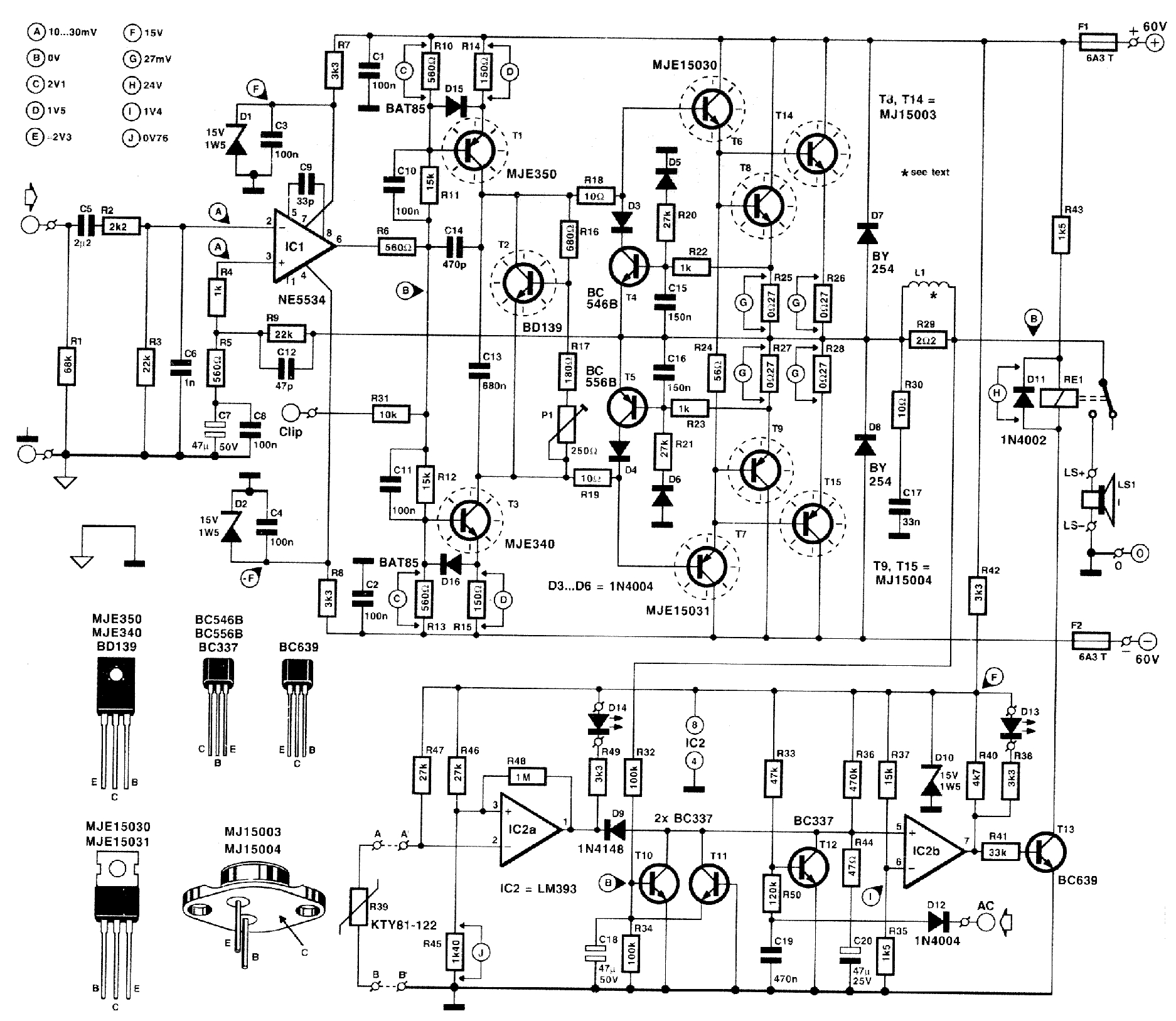

(#) bbatka válasza Maffiozo hozzászólására (») Feb 7, 2006 /
Hát ezek csak kapcsolási rajzok, de viszonylag egyszerűek. Én a 90w-os változatot fogom egyszer megépíteni.
(#) bbatka válasza bbatka hozzászólására (») Feb 7, 2006 /
Meg még néhány. Egyébként a nyák rajzokkal általában nem sok mindent lehet kezdeni, mert tuti hogy helyettesíteni kell valamelyik tranzisztort.

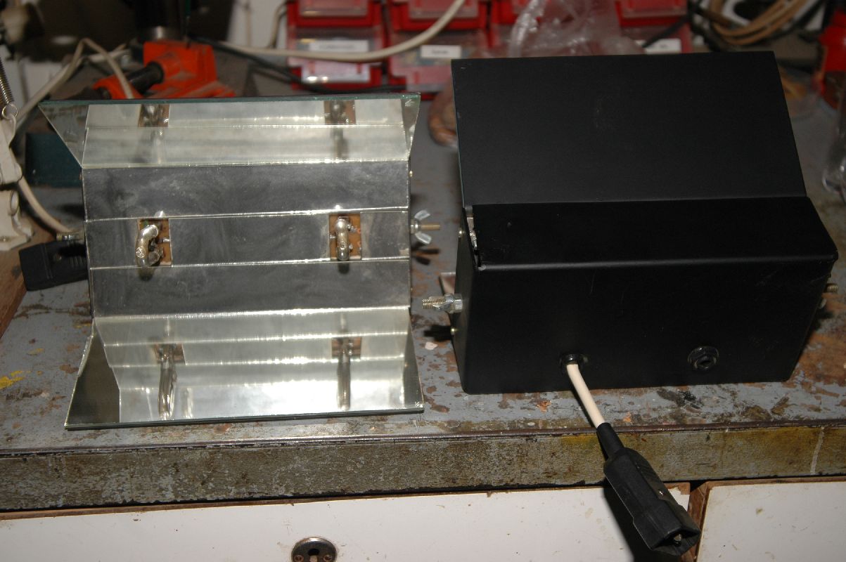

Nézzétek milyen kis helyes dobozt fűrészeltem, reszeltem ki egy kétszer ilyen magas dobozból a fényerőszabályzómhoz potom 3 óra alatt.
