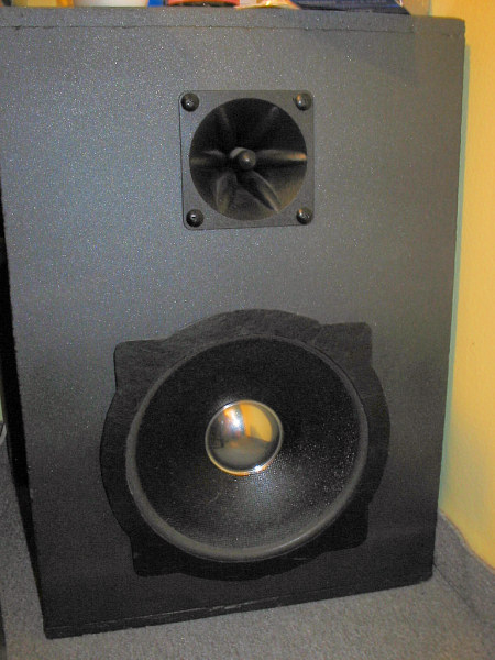

én a haverral ezt a hangfalat építettem meg egy tda2030as erősítőt de még csak most fejeztem be.Majd jön neki doboz meg minden féle.
MNC 80wattos mély, sony 50wattos sony magas.
(#) damatic válasza sasorr hozzászólására (») Feb 10, 2006 /
Há ez a kép igöncsak hibádzzik...

(#) Frankye válasza damatic hozzászólására (») Feb 10, 2006 /
Reméljük, nem csak ennyi épült meg belőle!

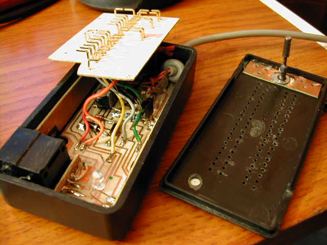

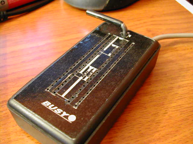

Ki, mit épített? én ezt a PIC programozót építettem. mivel a textool (vagymi) foglalat drága dolog ezért csináltam egy saját nyitogathatós-csukogathatós foglalatot. akinek tetszik nyugodtan dicsérje!
(#) Tom Lord válasza Báddzsó hozzászólására (») Márc 14, 2006 /
Ügyes, nagyon ügyes.
Rövidebben: Cool
(#) (Felhasználó 425) válasza Báddzsó hozzászólására (») Márc 14, 2006 /
Eredeti 5let lehet hogy én is megpróbálkozom vele
(#) Frankye válasza (Felhasználó 425) hozzászólására (») Márc 14, 2006 /
Váó! Kalapom emelem előtte(d)!!!!!
(#) bbatka válasza Báddzsó hozzászólására (») Márc 14, 2006 /
Tetszik az ötleted. Eredeti megoldás. Biztos sokat dolgoztál rajta.
(#) Báddzsó válasza bbatka hozzászólására (») Márc 14, 2006 /
ja, főleg amíg kifurkodtam azt a majdnem 2*80 lyukat...
kösz a dicséretet mindenkitől, egyébként van kapcsrajzom róla

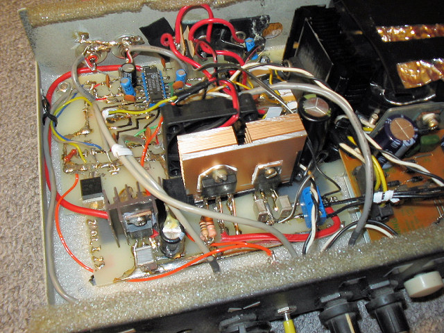

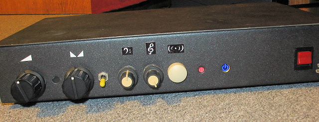

Én ezt az erősítőt 2003-ban követtem el (TDA7384), de most fogok egy újat építeni, mert a TDA 1524-es előtag nem tetszik hangzásilag.Aztán meglehet a hangfalakkal is baj van Azok is 2-3 éve készültek.Videoton mélyek zárt dobozban, a magast nemtudom.A doboz gipszkarton-szerű anyagból van,de valami faforgáccsal kevert és nagyon nehéz, de jól alakítható, viszont törékeny :yes: Van még pár épített erősítőm otthon majd hozok azokról is
(#) eSDi válasza kripower hozzászólására (») Márc 21, 2006 /
Gratula! Kívülről nekem tetszik! Csak hát a belseje nem a legjobb. Felület szerelt lett szegényke! Elfelejtetted tükrözni a nyákrajzot vagy csak lusta voltál kifúrni? De kívülről tényleg jó nézki.

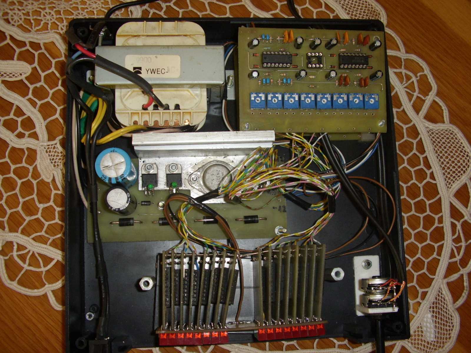

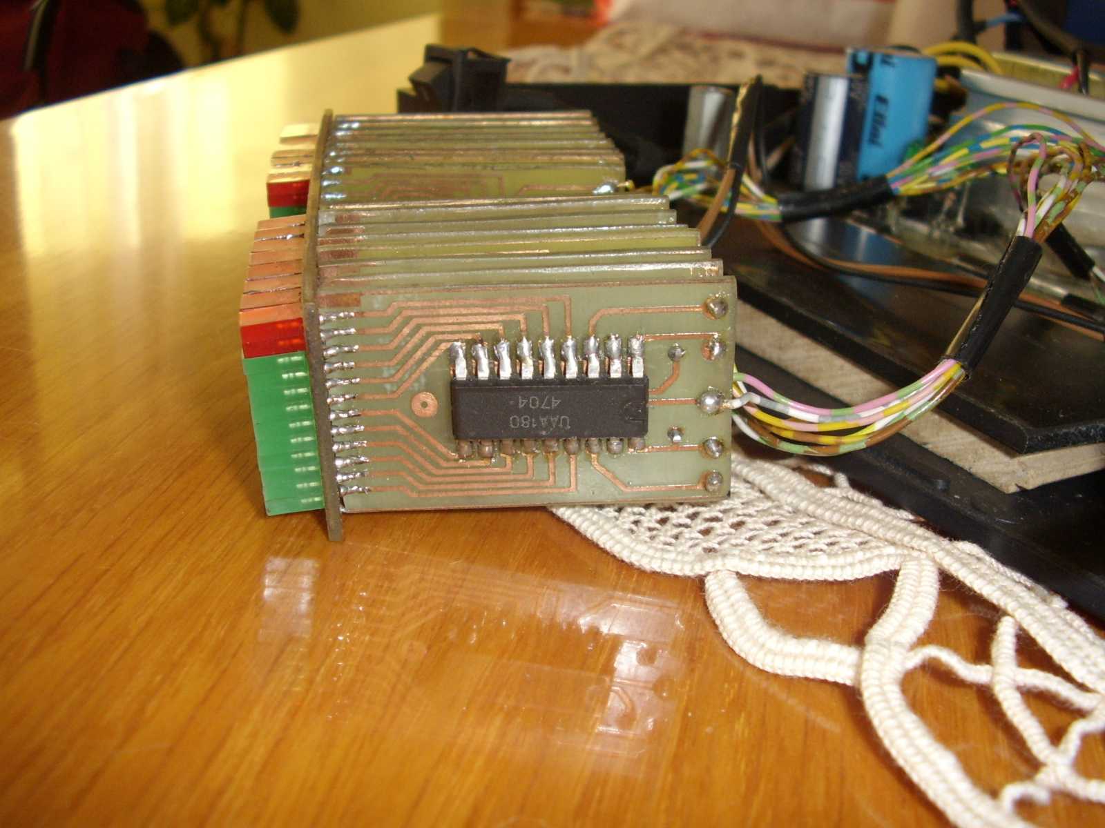

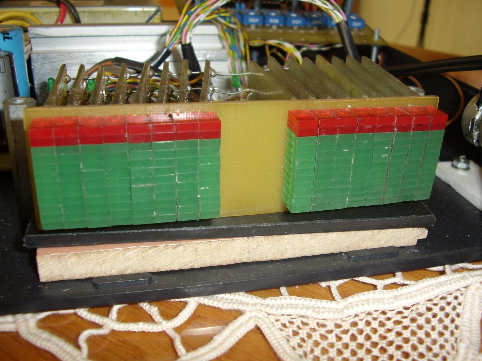

Nos akkor az én Spektrum analizátorom igy néz ki.
Az ötletet a Bss elektronika adta.
(#) damatic válasza StefuPeti hozzászólására (») Márc 21, 2006 /
Mély együttérzésem a ledtemetőért!
Derék munka (és ktg) volt.
(#) kripower válasza eSDi hozzászólására (») Márc 21, 2006 /
Direkt.Lustaság stb... meghát egyoldalas aztán azért is. Meg tollal rajzolva nem túl sikeres maratás után nekem a lukfúrás nem mindig megy, mert letépi a rezet.Meghát az életlen fúró már...Ezeket küszböltem ki. (Egyfajta védjegy )
(#) kripower válasza kripower hozzászólására (») Márc 21, 2006 /
Meg így ha IC csere van,sokkal egyszerűbb,nem kell kiszedni mindent, fejreállítani stb. sajnos egy csere már volt.
Aha! Ez tényleg egy egyéni védjegy....
"letépi a rezet" ezt hogy érted, velem még ilyen soha nem történt. A réz felöli oldalról fúrtál? Tollal is lehet szépet csinálni. Csak vonalzó kell hozzá és türelem. Én egyszer csináltam egy akkutöltőt, a HE valamelyik számában volt. Persze nem nagyon működött. Na, de nem ez a lényegy. Olyan szépen megrajzoltam azzal a maratás álló filcel, hogy megkérdezték fotóztam e!
(#) Frankye válasza eSDi hozzászólására (») Márc 21, 2006 /
Lehet filccel, de a vonalzó és a türelem mellett elengedhetetlen kellék a jó filc is!
Egyébként a réz letépése valóban akkor szokott előfordulni nekem is, ha a fólia felől, esetleg életlen fúróval fúrok, és kicsik a forrszemek.

Nekem tetszik a "LED temetö"

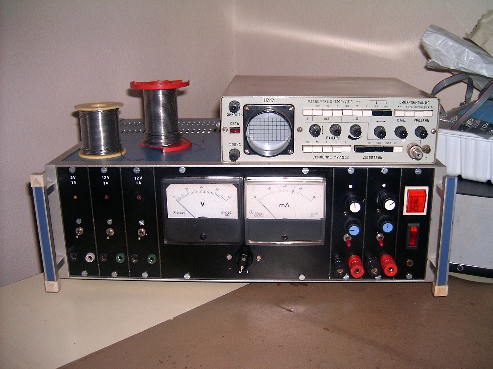

(#) IMi válasza Tomee hozzászólására (») Márc 23, 2006 /
Hi!
Sok szép dolgot láttam már itt, hasznos ötleteket lehet meríteni belőlük.

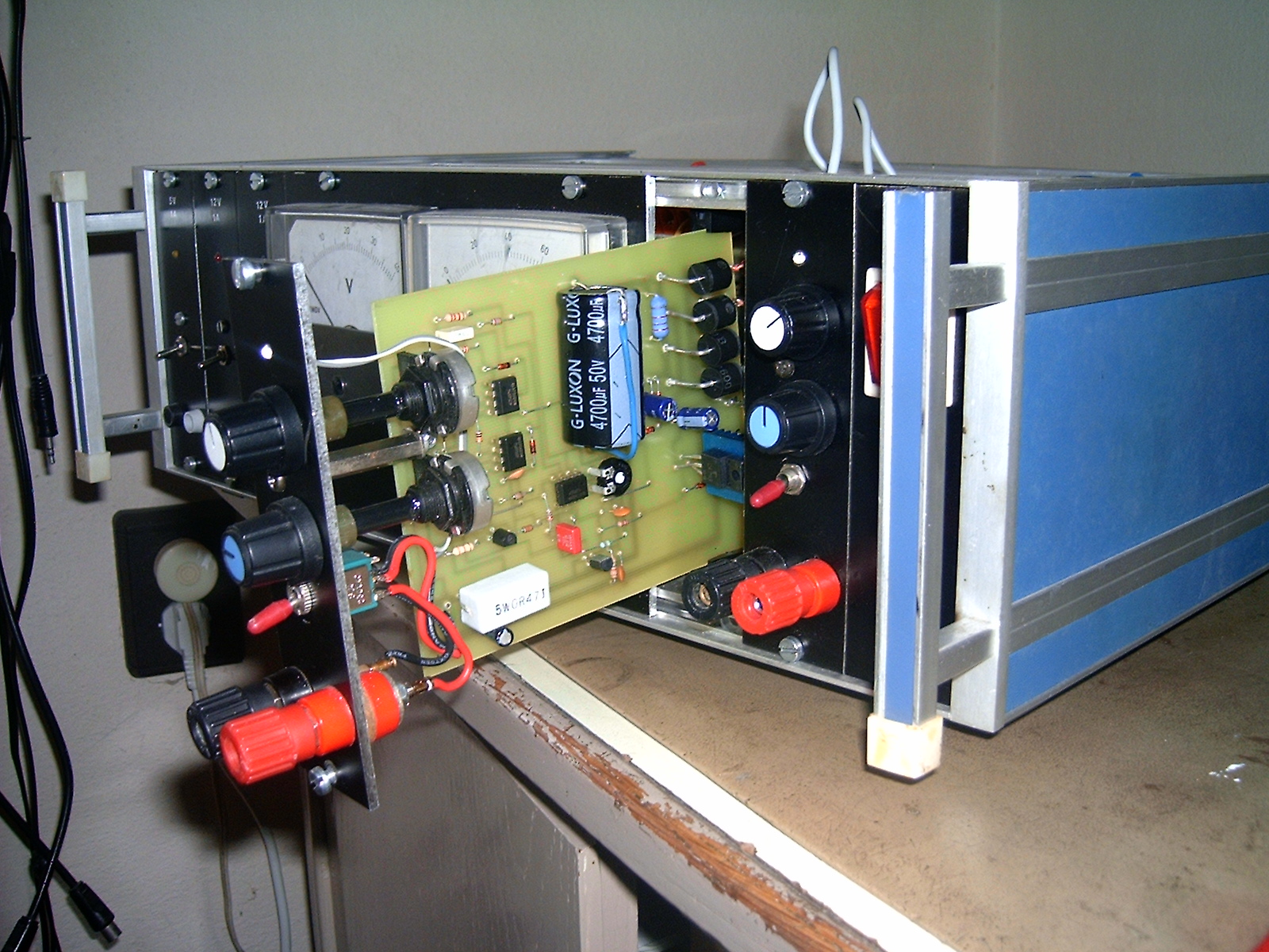

Kedvet kaptam felrakni én is valami: ezt a tápot használom, csak az egyik műszert kell még átskálázni.
(#) Tomee válasza IMi hozzászólására (») Márc 23, 2006 /
Jó ötlet ez a rackes kivitel. Nekem nagyon tetszik.
Mit tud? Esetleg a szabályozható táprész kapcsi rajzát megosztanád itt?
HI!
A fix rész(ahogy látszik is): 2*12V 1A, 1*5V 1A
a szab. része: 2*0-30V 0-3A.
A rajzot a netről vettem, de most hirtelem nem is tudom honnan(meg nem is vagyok otthon ), ha szüséges otthon megnézem majd.
(#) szabi83 válasza IMi hozzászólására (») Márc 23, 2006 /
nem EZ volt ?
