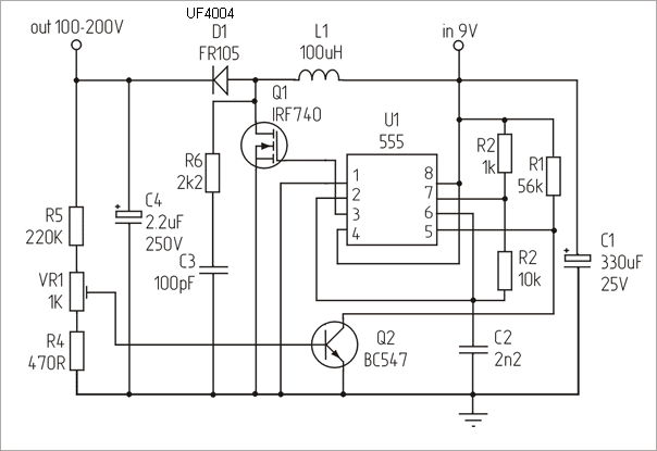

Az előbb olvasgattam a nixie csöves óráról szóló eszmecserét, és az jutott eszembe, hogy milyen fasza kilóméterórát lehetne csinálni nixie csövekből a motoromba. Nem tud valaki véletlenül ilyen kapcsolást? Esetleg van valakinek valami ötlete, hogy hogyan lehet véghezvinni az elgondolást?
Meg lehet ezt egyáltalán oldani 12 voltal?

Előszöris, én motorra félteném a csöveket az összetőréstől.. De ha mondjuk meg tudod oldani az erős és kicsit rugalmas felszerelést akkor működhet a dolog. Ilyen kész kapcsolást én nem ismerek, de ha van egy olyan kapcsolás, ami 7 szegmenses kijelzőn mutatja a fordulatot, át lehet alakítani nixiesre, főleg ha nem cél IC vezérli a kijelzőt. Az anódfeszt step-up konverterrel meg lehet oldani 12V-ról is.
Üdv, Tom

A tapfesz megoldhato 12V-rol, DC-DC konverterrel.

Nagyvonalakban: a 4511öt lecseréled 4028-ra, a rajz szerinti kapcsolással, a bemeneti A,B,C,D lábakat kötöd a 4553 Q0,Q1,Q2,Q2 kimenetére, a nixiek katódjait pedig a raiz kimeneti x-jeire. Az anódokhoz építesz egy step-up konvertert, a 9V helyére simán adhatsz 12-őt és az anódok multiplexelésére hivatott eredeti egy PNP tranyót lecseréled valami ilyesmire: csatoltam

Miután lecserélem a 4511-es ict 4028-ra, marad egy fölös bemenet, amit a 4028-on nincs. mégpedig a 4511-es 4. lába (ripple blanking input). Ráadásul egy csomó minden kapcsolódik hozzá. Szerinted azzal mit kell csinálni?
(#) Tom025 válasza sejtek hozzászólására (») Szept 3, 2007 /
A blanking input az csak arra való, hogyha az alacsony jelet kap, akkor nem mutat semmit a kijelző. állandó magas szinten kel tartani ezt a lábat normális kijelzéshez. Ebben a kapcsolásban úgy van használva, hogy az áramkör folyamatosan be van kapcsolva, de a kijelzéshez fel kell kapcsolni a lámpát is. amíg nem megy a lámpa, ez a láb alacsony jelet kap és nincs kijelzés. Figyelmen kívül hagyhatod a dolgot, magát az áramkört kapcsolod majd ki-be, vagy a step-up konvertert járatod a lámpa áramkörről, így ugyanezt az eredményt éred el.
