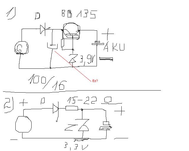

Az lenne a kérdésem hogy szeretnék építeni egy szélgenerátort csak kicsibe és azt a "álló" fajtát.
Generátornak egy 12 voltos kismotort(cd meghajtó-ból)
használok amit már kiprobáltam ráraktam egy áttételt és a kezemel megforgattam és termelt kb 5-6v-ot nekem ennyi böven elég lenne tölteni 3v-os ceruza akkukat csak az a baj hogy az akkumlátortól visszajövő árom meg elinditja a motort.Hogyan lehetne megcsinálni azt hogy egyeniránytva legyen vagy valami ilyesmi?És valami feszültség szabályozó is kéne hogy tiszta 3v-ot kapjunk mert a szél nem engyeletes (ezt kondik párhuzamos bekötésével meg lehet oldani?)
Válaszaitokat előre is köszi!

Ha egy 1N4001- 1N4007 diodát iktatsz a generátor és az akku közé töltö irányban,akkor nem lesz viszafolyó áram.A dioda után pedig tehetsz egy fesz szabályozot3,3voltra.Két féle lehetséges:1.Egy db 22ohm/2w ellenálás sorba,és utána 1 3,3voltos/1-2w-os ZENER diodát párhuzamosan.2. egy BD135-ös tranyoval megépitett kis feszültség stabilizátorral.Az utobbi valamivel hatásosabb.

A feszültségszabályozást tranyóval szeretném megoldani de nem tudom hogy,hogy letudnád irni? és mitől függ hogy 3 v-ot kapjak mindig? Ha esetleg kapcsolást vagy rajzot tudnál küldeni azt megköszönném lehar!
(#) lehar hozzászólása Júl 29, 2007 /
Itt küldöm a kért rajzot.Painttal készitettem,azzal is nyitható.A feszültséget mindkét esetben a ZENER dioda határozza meg.A tranyos változatban 0,6 V-al nagyobb Zener dioda kell mint a kért feszültség,a B-E -n fellépö feszültség esés kompenzálására.Ezért az első esetben(tranyos)3,9 v-os Zenert,mig a másodiknál 3,3V-os Zenert alkallmazz.A kapcsolás egyébként nagyon egyszerű.A rajzot mausszal készitettem,ezért nem a legszebb,de remélem ez nem zavar.

Köszönöm lehar!
Nagyon sokat segítettél!
Már csak 2 kérdésem van:
1.A rajzon 1 alkatrésszel nem vagyok tisztába a mellékelt rajzba beleirtam hogy mivel.
2.Ha egy 12 voltos feszszabályzót akarok csinálni akkor a zenereket kell változtatni?(gondolom)
Tehát akkor 12,9 v -os zener mást nem kell változtatni?
(#) Kiss Gábor hozzászólása Júl 30, 2007 /
Bocs hogy bele szólok, de szerintem az egy kondenzátor mághozzá 100µF 16V-os.
(#) lehar hozzászólása Júl 30, 2007 /
Pontosan, 1OO microF/ 16 Volt.

A tranyos változatnál 1. a zener diodát,és 2. a tranyo kolektora és bázisa közé iktatott ellenállás értékét a zener dioda fügvényében,pl.12-15v.-ig kb.27o-47o ohm között kell választani,o,5w-ra.12,9v-os zener nincs,viszont használhatsz DZ13-ast,több példánybol szelektálva a neked megfelelöt.

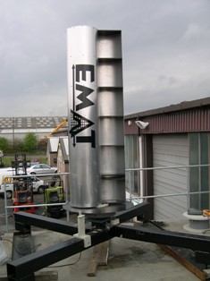

(#) fester hozzászólása Szept 8, 2007 /
sziasztok
Találtam egy ilyet szélkerekek...
