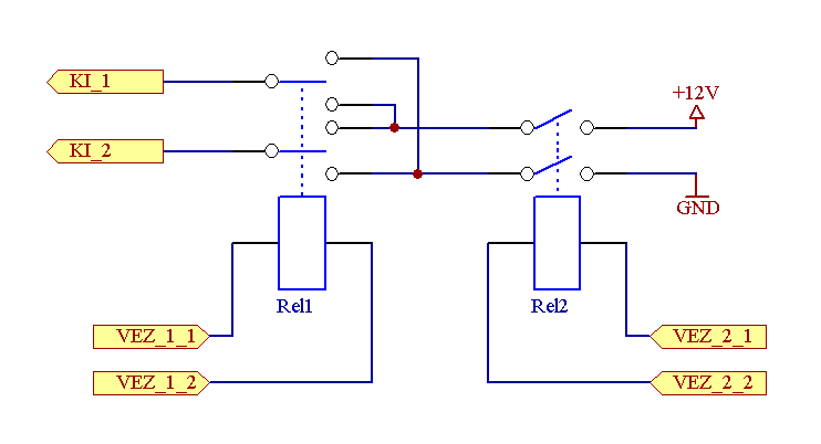

(#) Stadi válasza zeusz7 hozzászólására (») Okt 5, 2007 /
Én így oldanám meg (csatolva).
A reléket tranyósan kell illeszteni, és el kell látni a szokásos védődiódákkal. Az egysarkú kétáramkörös relé (Rel2) természetesen helyettesíthető egy sima egyáramkörössel, mivel nem kell mindkét tápfeszt megszakítani.

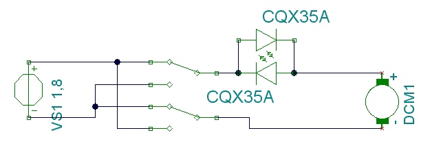

(#) denes44 hozzászólása Okt 7, 2007 /
Csináltam egy motorhoz egy forgásirány-váltó kapcsolót. Ehhez szeretnék két LED-et, ami visszajelzi hogy épp merre forog a motor. A rajzon látható megoldással próbálkoztam, úgy tudom a LEDek kibírnak ilyen kis feszt visszafele is. Viszont nem világít egyformán a két led. Miközben ezt leírtam eszembe is jutott hogy valószínűleg azért, mert a másik esetben a motor után van a led.
De ezért elküldöm, hátha van valaki másnak jobb megoldása
