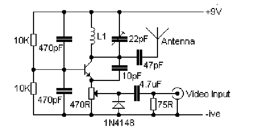

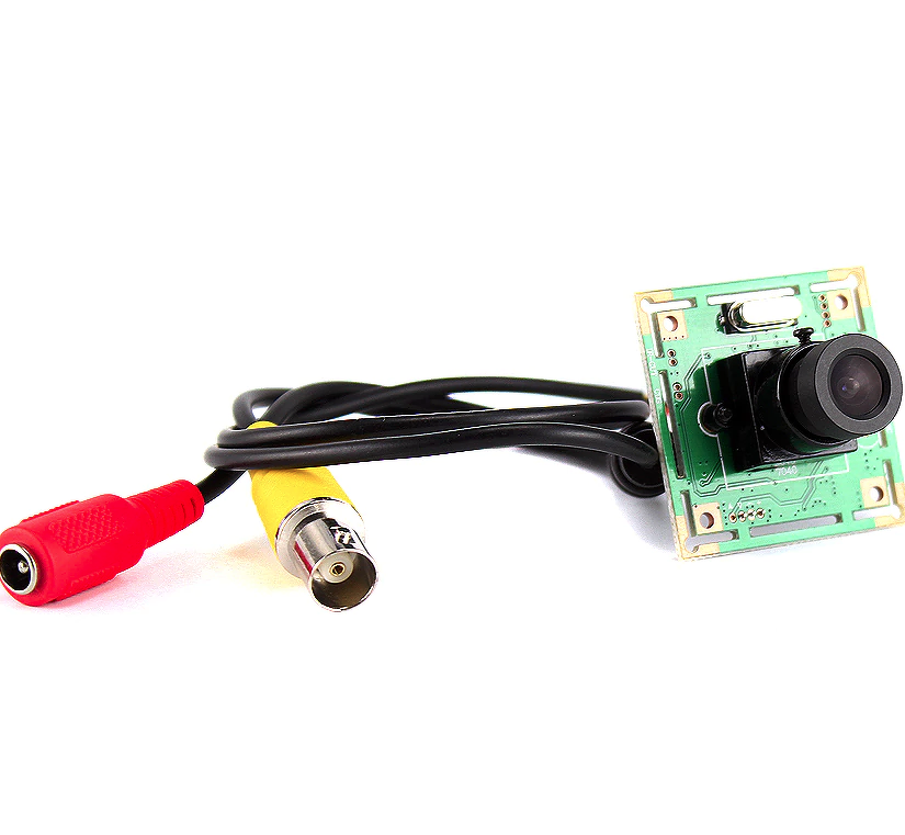

Szeretnék egy ilyen kamerát készíteni és találtam is kapcsolási rajzokat hozzá, de valahogy véleményeket és tapasztalatokat nem. Ezért érdekelne, hogy más csinált-e már hasonlót? Egy nagyon kicsi rc autóra akarom rátenni aminek valószínűleg a sorsa az lesz, hogy oda fog veszni ezért nem is akarok komolyabb dologra beruházni. Arra rájöttem, hogy digitális kamerával nem igen tudok mit kezdeni a szinkronizáció és nagy mérete miatt, eredetileg pic32-vel akartam wifin akartam küldeni. Most gondolom vagy gépbe usb átalakítóval vagy valamilyen vevő készüléket kell csinálnom képernyővel vagy otg. Egyenlőre azt se tudom ez a kamera jó-e amit kinéztem, de a kimenete alapján gondolom igen.
Elméletileg jó lehet, csak külön akkumulátorral számolj hozzá ha biztos működést szeretnél. A kapcsolási rajzod az csak az adó, a legkönnyebb az lenne ha megépítenéd ennek a párját (azaz a vevőt) szabvány RCA kimenettel, utána már csak egy ilyen vagy hasonló LCD video megjelenítőre lenne szükséged...
Köszönöm! Igen vagy ilyet akarok venni vagy valami usb-s átalakítót és ha van tabletem vagy mobil otg-vel akkor az könnyebben hordozható is lenne esetleg későbbi projektek miatt. Valahogy ezek a házilag készített video rf-ek nem annyira népszerűek, gondolom megbízhatóság vagy senki nem akar ilyet csinálni. Tudom kell vevő és külön aksi rf-nek.
