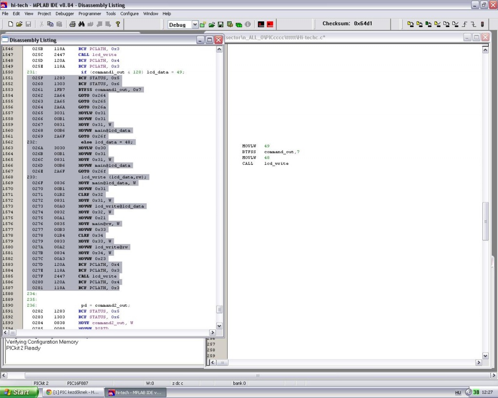

Ha valaki küldene az emil címemre egy jobban optimalizált fordítót, nagyon megköszönném. Egyszerűen, akkor is idegesít ha futja a tárhelyből, hogy ilyen oktalan módón kell ezt megoldania. A jobb oldalon az általam írt asm ugyanazt csinálja. Nem várom ezt el, hogy ennyire rövid legyen, de azért a bal oldal a hi-tech.c azért az elég durva.
A hozzászólás módosítva: Jan 25, 2013
(#) p_istvan válasza n_yálastrubadúr hozzászólására (») Jan 25, 2013 /
Ez így nem túl sportszerű a C-vel szemben!
Lehet hogy ugyanazt csinálja, de nem úgyanúgy:
A függvényhíváskor a C-ben két paramétert is átadsz, a vezérlési szerkezet és feltételvizsgálat is más.
paraméterátadás helyett használj globális váltózókat (lcd_data, rw) így lcd_write() is kisebb lesz.
Ekkor kb ez fog megfelelni az asm kódodnak (nézd meg mire fordítja):
lcd_data = 49;
if ( command_out && 0b10000000 ) lcd_data = 48;
lcd_write();
Ha csak egyszer történik a programban az lcd_write() hívása akkor a fordító a fügvényhívás helyett belefordíthatja a hívás helyére magát a függvényt, hogy sporoljon a hívással és visszatéréssel.
C-ben először a programozónak kell optimalizálni, majd csak utána jön a fordító és akkor nem olyan lehangoló a helyzet, mint ahogy azt korábban lefestették!

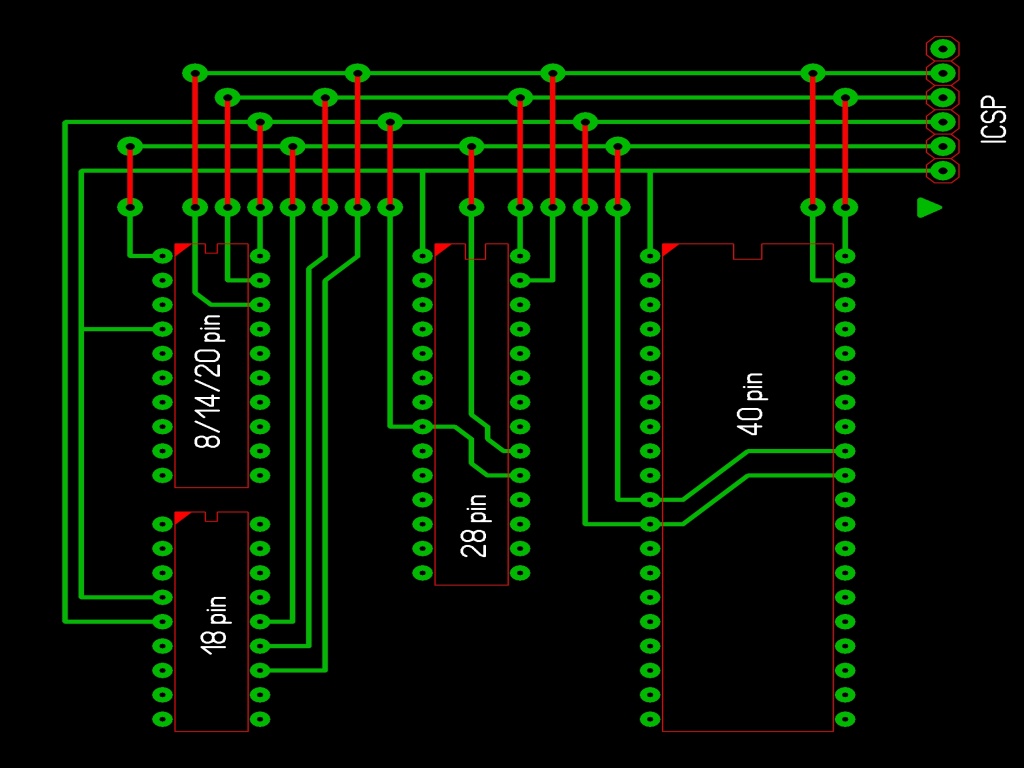

(#) kistee hozzászólása Jan 26, 2013 /
Nem tudtam, hová tegyem, arra gondoltam, talán a kezdőknek (magamat is beleértve) lesz rá a legnagyobb szüksége.
Összedobtam egy univerzális programozó adaptert, ami a 8, 14, 18, 20, 28 és 40 lábú PIC-ekhez való. ICSP felülete van, tehát elvileg bármelyik ICSP programozóval (PICkit2, PK3, ICD, LPT portos) használható. Elsősorban a régebbi base és mid range szériákat (12F, 16F, 18F) tartottam szem előtt, noha tudom, ezzel most kivívtam Hp41C kolléga haragját, mert a korszerűbb vezérlőkkel nem törődtem.
Szándékosan hagytam benne ennyi átkötést: így jobban átlátható, szerintem.
Üdv: t
(#) buruzstomi válasza vicsys hozzászólására (») Jan 26, 2013 /
Köszönöm, hogy válaszoltál. Időközben sikerült megoldanom.

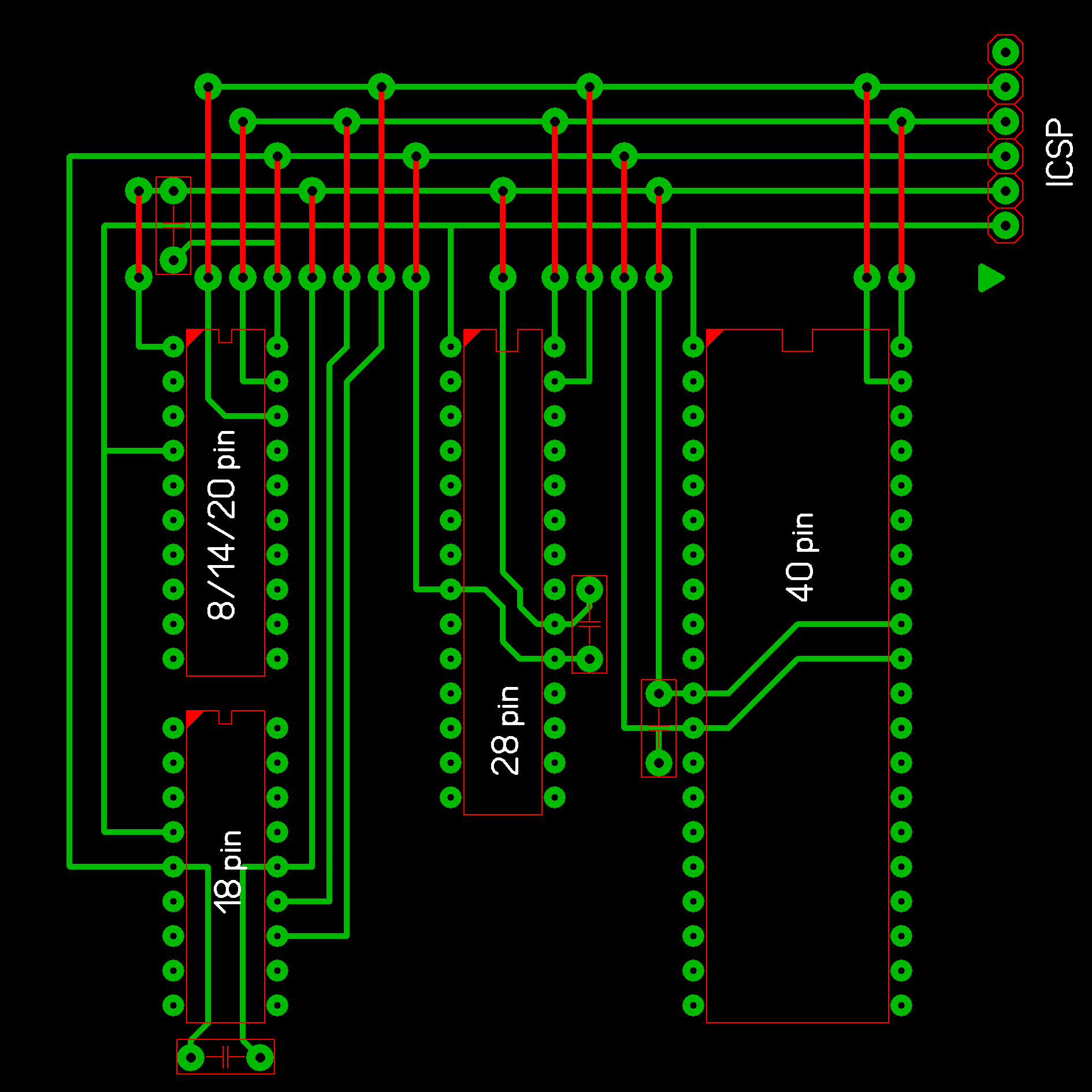

(#) potyo válasza kistee hozzászólására (») Jan 26, 2013 /
A tápszűrő kondenzátorok hol vannak?
(#) kistee válasza potyo hozzászólására (») Jan 26, 2013 /
Nincsenek. Ezelőtt ugyanezt 3 külön kis panelre építettem meg, azokra sem tettem és eddig nem volt gondom.
Azért nem lenne rossz, ha nem spórolnád le. Valamiért csak bekerültek a téma fejlécébe is...
Oké, akkor teszek bele.
Az eredeti postot már nem tudom módosítani, így itt a korrekció.
(#) mrobi válasza kistee hozzászólására (») Jan 26, 2013 /
Ha így van közvetlenül a panelon akkor nekem se kellett. De breadboard-on ahol 10-15 cm hosszú a kábel ott már bajt okoz!

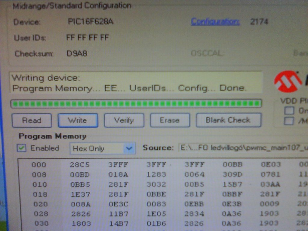

Sziasztok! Segítség kellene PICKIT2-vel akarok felprogramozni 16F628-at , de mikor végez csak ennyit ír ki.(Program Memory...EE...UserIDs...Config...Done) . Ez miért van? Rossz lenne a HEX fájl.
(#) kissi válasza zolek hozzászólására (») Jan 26, 2013 /
A "DONE" azt jelenti, hogy kész! Ha nem írt hibát, akkor valószínűleg rendben is van a programozás, de ez nem jelenti azt automatikusan, hogy a program rendben is fog futni!! Az asm helyett inkább az üzenetről kellett volna egy fényképet csatolnod és leírni, hogy milyen programmal csinálod, Te írtad-e a programot vagy "tuti", stb. !
Steve
(#) zolek válasza kissi hozzászólására (») Jan 26, 2013 /
A programot nem én írtam, nem megy a programozás .
