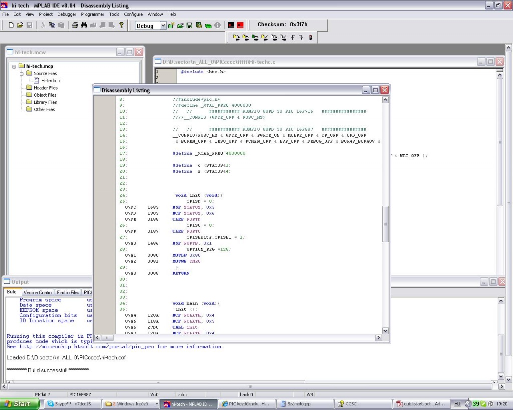

Most vettem észre, hogy írom a TRISC=0-át és assembly-ben melltte a fordító a PORTC-re ír. Mi a probléma? Nincsen valami megadva?
(#) n_yálastrubadúr hozzászólása Jan 19, 2013 /
Ugyanakkor az OPTION_REG helyett a TMR0-ába pakol!
(#) potyo válasza n_yálastrubadúr hozzászólására (») Jan 19, 2013 /
Szerintem csak nem követi a bankválasztó biteket, és a nullás bankba tartozó regisztereket írja oda mindenhová...
(#) matheattila válasza n_yálastrubadúr hozzászólására (») Jan 19, 2013 /
Jól van beállítva minden, úgyértem a mikrovezérlő típus, meg ilyenek? Én is írtam egy-két programot Hi-Tech C ben kb másfél éve, de nálam működtek.
(#) Hp41C válasza n_yálastrubadúr hozzászólására (») Jan 19, 2013 /
„Most vettem észre, hogy írom a TRISC=0-át és assembly-ben melltte a fordító a PORTC-re ír. Mi a probléma? Nincsen valami megadva?”
„Ugyanakkor az OPTION_REG helyett a TMR0-ába pakol!”
Már hogyan csinálna ilyet? Hiszen ott van előtte a bsf STATUS,5 és a bcf STATUS,6 utasírás, azaz a Bank1 -be dolgozik...
Bank0 Bank1
PORTB - TRISB
TMR0 - OPTION_REG stb...
Igaza van potyo-nak nem követi a Disassemly ,de egyébként rendeseb jár el. A probléma az volt, hogy a nyelv zavarában nem állítottam az ANSELH-t , így analóg maradt. Rendesen, megy. Meg is csináltam az első c-s bemenetkezelős ide-oda futó fényem. Tetszik ez a nyelv, de igazán nehezen lehet dönteni, hogy melyik fordítót is használjam. Hol ezt szidják, hol amazt. Pénteken kezdtem el, de tegnap tértem át a hi-tech-re, annyi rosszat olvastam a ccs-ről. Melyiket javasolnátok hosszútávra?
