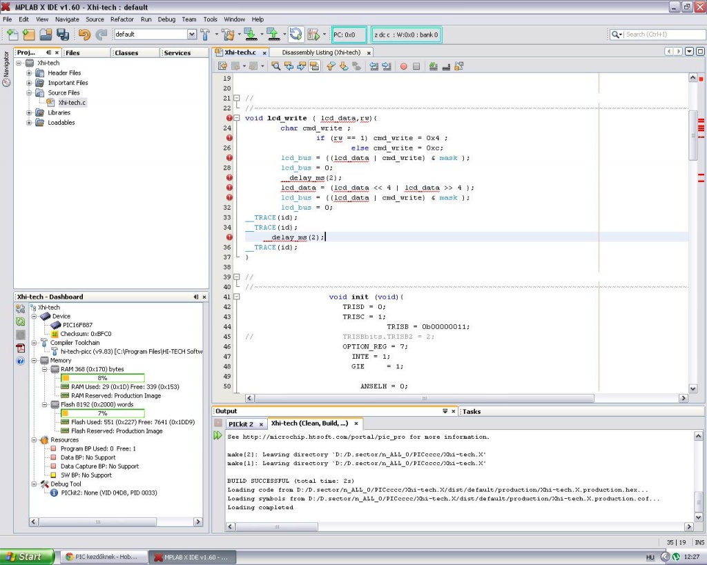

(#) n_yálastrubadúr hozzászólása Jan 24, 2013 /
Feltettem az Mplabx-et ugyanaz a program lefordul, de nem megy. Biztosan köze van a kövezkező képnek hozzá. Kicsit idegen ez a program még.
