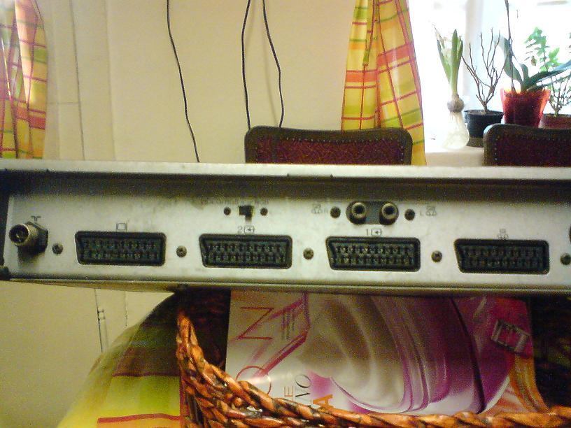

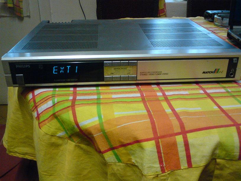

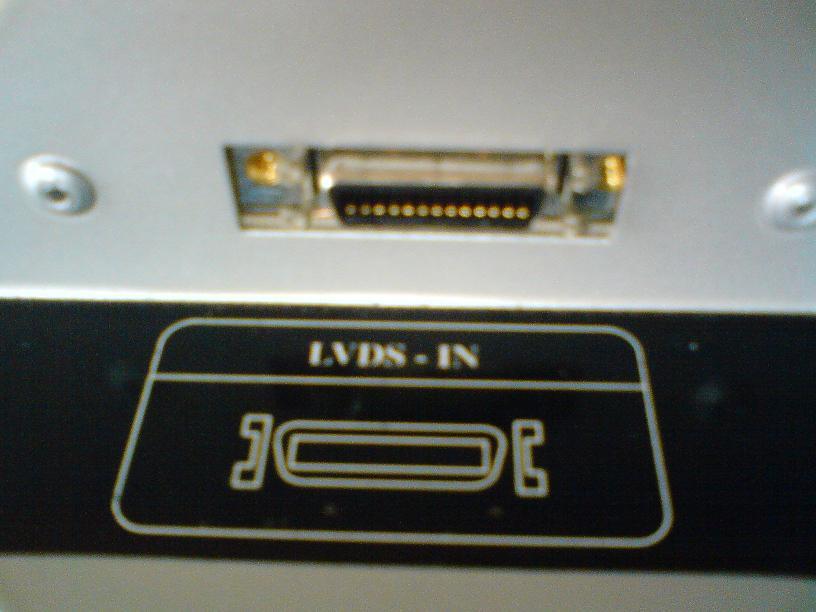

(#) BaráthLászló hozzászólása Márc 1, 2013 /
Segítséget kérnék! Samsung gyártmányú,UNIVERSUM FT-PT 8145-ös tipusu plazma tv melyen csak 220v-os táp ajzat, és egy LVDS 26 pin csatlakozás van,szeretném üzemeltetni egy PHILIPS külső Tunerrel amin csak scart csatlakozások vannak.Kábelt keresek ,vagy más működőkepés megoldást, jó tanácsot, kapcsolási rajzot .Előre is nagyon köszönöm a segítségeket !

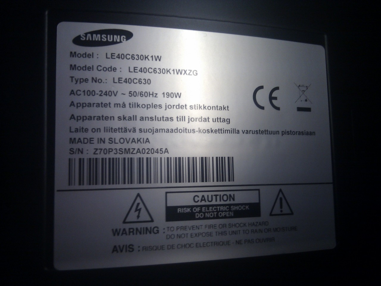

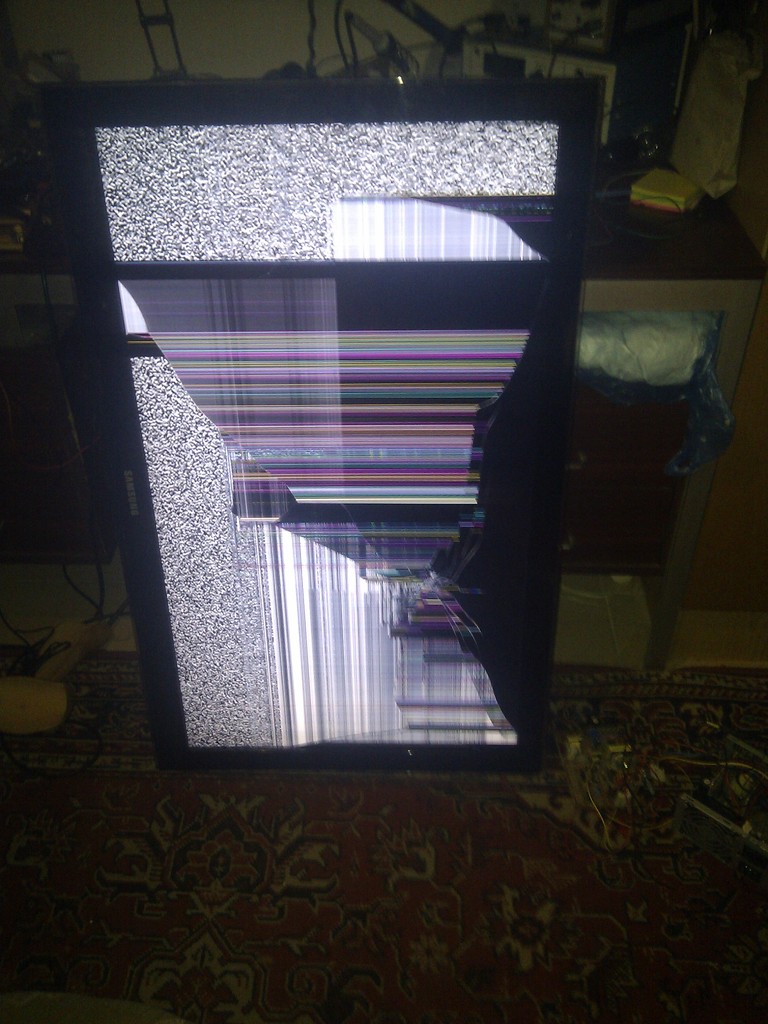

Heló!
Van egy samsung le40c630k1w típusó tv-m aminek a kijelzője be van törve. Nem tudnátok segíteni ennek a beszerzésében?
