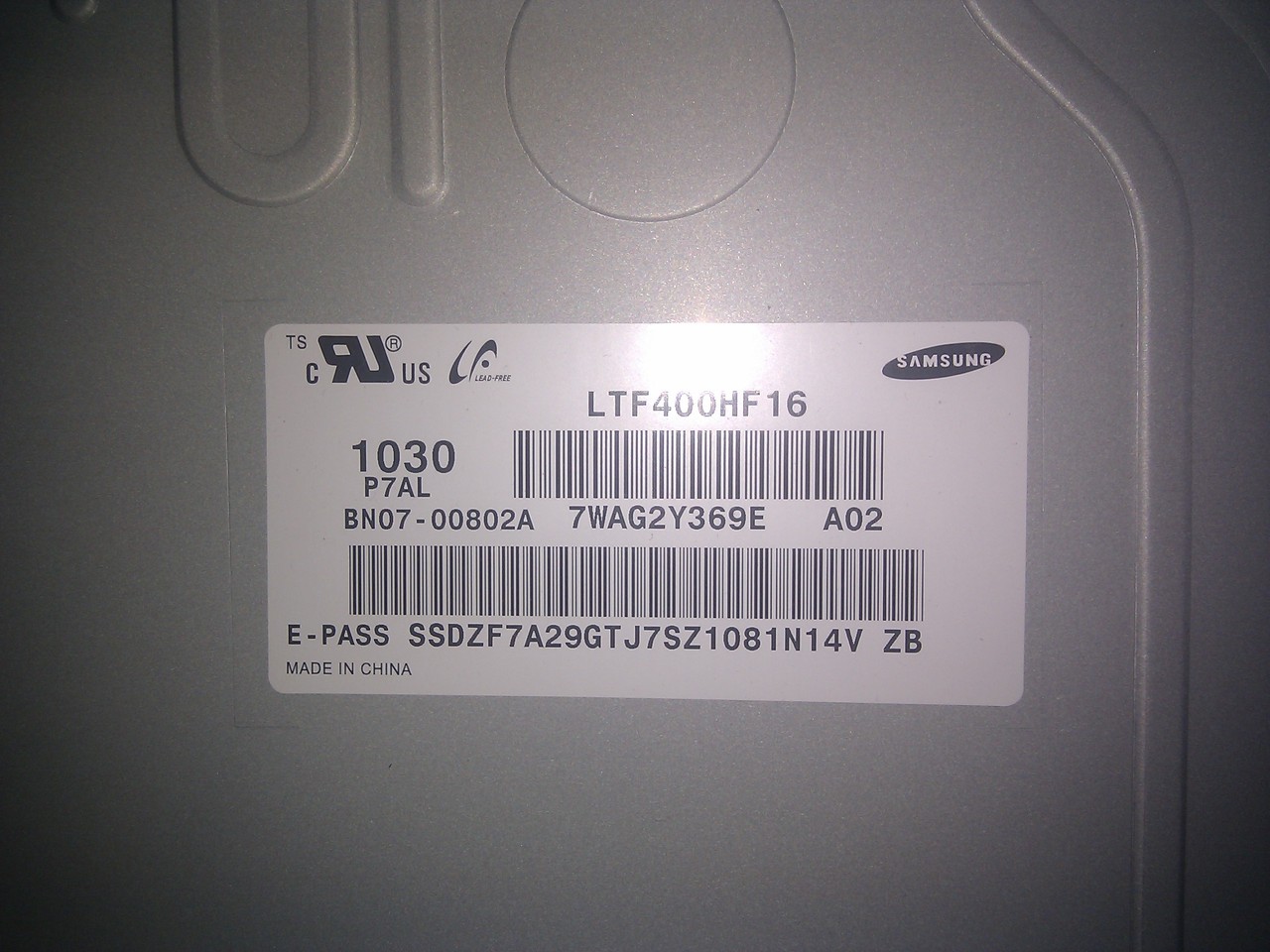

Van egy samsung le40c630k1w típusó tv-m aminek a kijelzője be van törve. Nem tudnátok segíteni ennek a beszerzésében?
