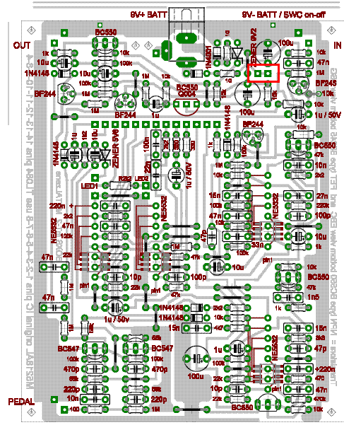

(#) K.Laci válasza trakostyan hozzászólására (») Márc 7, 2013 /
Heló!
Szeretnék építeni egy mt2-t, annyi kérdésem lenne, hogy van a nyákon két forrpont rögtön azután, hogy bejön a tápfesz (a mellékelt képen piros kerettel jelöltem) azokat meg tudnád mondani hogy hova kell kötni?
Köszi Laci.

(#) bodnar00 válasza K.Laci hozzászólására (») Márc 7, 2013 /
Szia! Nyugodtan kihagyhatod azokat a diódákat meg ellenállásokat ott a táp bemenetnél. Aztán értelem szerűen bekötöd a kapcsolási rajz szerint a testet a testhez a + meg mehet a kondira a fesz osztónál. Ha tápról is akarod használni akkor érdemes a dobozba rakni a stabilizátor ic-t. Szóval a kapcsolási rajz szerint kösd be. Különben az a bemeneti jack-re megy és az elem negatív pólusára , de ha megnézed a kapcsolási rajzot ,és az eredeti nyákrajzot ott be vannak számozva a pontok és látszik mi hova van kötve. Ettől függetlenül a kiszórhatod a felesleges alkatrészeket onnan. Az mt2 05.jpg-t és a 06.jpg-t nézegesd és ráfogsz jönni hogy kell ott kötözgetni.

(#) K.Laci válasza bodnar00 hozzászólására (») Márc 7, 2013 /
Köszi szépen, most már mindent értek.

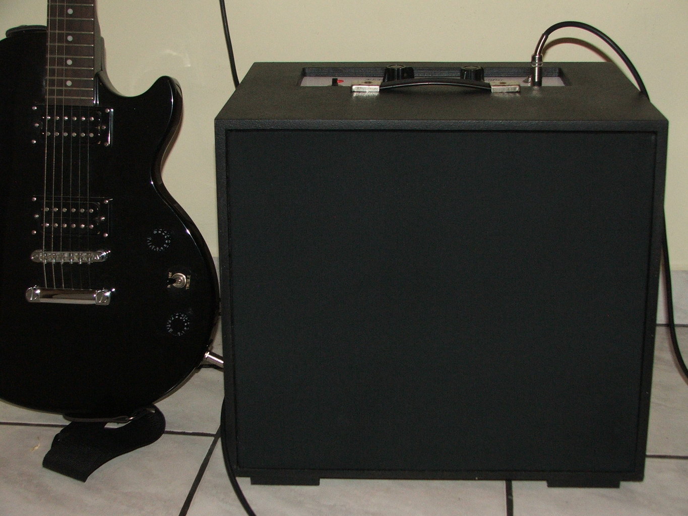

(#) akos70 válasza bacilus hozzászólására (») Márc 8, 2013 1 /
Kérdés még, milyen trafóid vannak. Az sem mindegy, és talán nagyobb tétel is, mint a csövek. Ha meg nincsenek, akkor lehet annak a beszerzésével kellene kezdeni, vagy legalábbis párhuzamosan a csövekkel.
Alternatív megoldás, hogy veszel egy régi nagyobb teljesítményű csöves rádiót, ha szerencséd van, egy csapásra meg van oldva a cső és trafóproblémád.
Ajánlom az Elprom Budapest rádiót, jó trafók vannak benne, 2XEL84 1XECC83, valamint a nagyobbik hangszórója szobai használatra bőven elegendő hangerőt biztosít. Pár ezresért hozzájuthatsz.
Keresel egy jó kapcsolást, egy marék új ellenállás meg kondi, és összeállítod saját ízlésed szerint.
Az enyémnek is egy ilyen roncs volt az alapja. Látszik, hogy nem profi munka, de meg vagyok vele elégedve.
