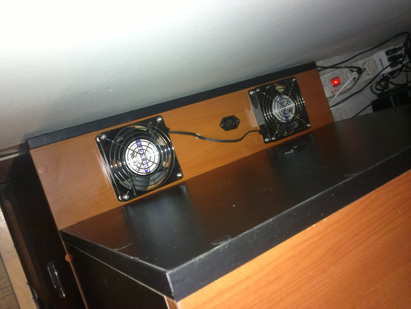

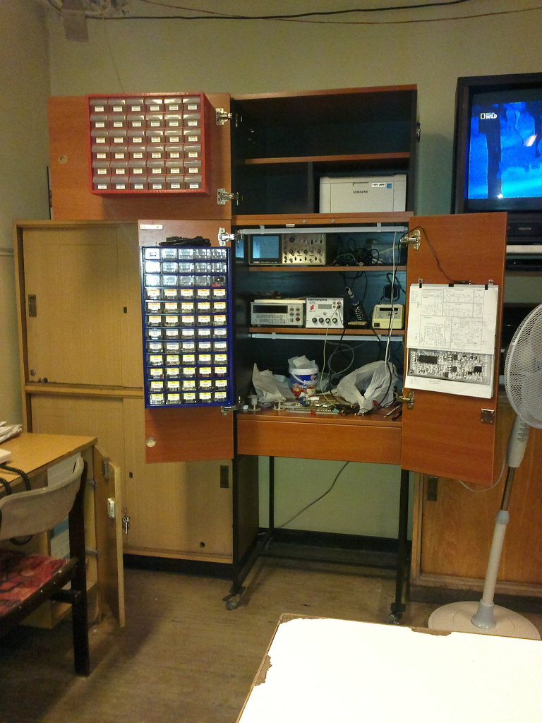

Építettem egy új szekrényt a korábban készült tetejére. Az egyik ok az volt hogy kellett még egy szortimenter mert a 90 fiókos kicsit kevésnek bizonyult. Így már van egy 90 és egy 36 fiókos ami így már bőven elég lesz. Ha nem, akkor van még otthon két 21 fiókos.
A másik ok hogy hiányzott egy lézernyomtató a munkahelyemre is, ezért vettem még egyet de ennek kellett a hely, nem akartam csak szimplán a nagy kocka tetejére tenni. Mivel ez a fa kocka-műhely vagy minek nevezzem messze van attól a helytől ahol a laptopomat használom, ezért nem megoldható az USB-kábeles összeköttetés, ezért WIFI-s nyomtatót vettem (Samsung ML-2165W).
A harmadik ok hogy nem volt elég helyem néhány ritkábban használt dolognak, ezért kellett még egy polc.
Sajnos az új szekrény ajtaján a zár helyét rossz helyre fúrtam, ezért vágattam egy új ajtót de az csak keddre készül el, akkor majd kicserélem.
Az alsó szekrényen módosítanom kellett egy kicsit mert kiderült hogy a műszerek, főleg a szkóp illetve természetesen a páka eléggé melegednek és a felszálló hő gyönyörűen megreked a fa kocka belsejében hátul. Ez semmiképp sem jó, főleg a felső polcon helyet foglaló oszcilloszkópnak. Ezért nekiestem dekopírral és kivágtam az alsó szekrény tetejéből (hátul) két lukat és tettem oda két darab 12cm-es 230V-os ventilátort. A két venti közt látszik egy hálózati csati, az azért van ott hogy a felső szekrénybe ott fog egy kábel segítségével átjutni a 230V, mert a nyomtató ugyan USB nélkül megy, de 230V nélkül nem annyira.

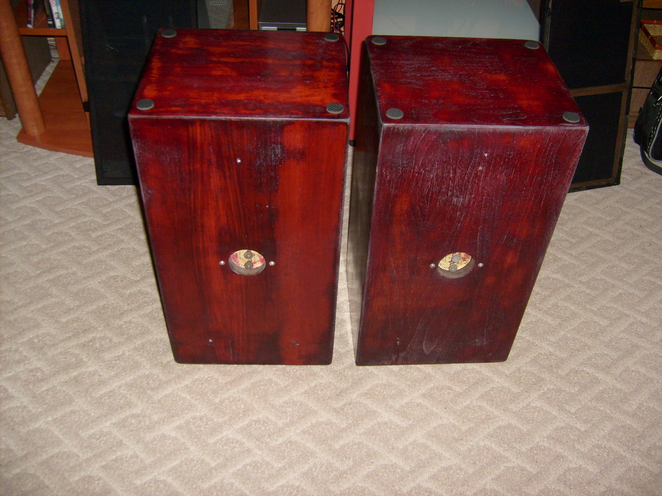

Ma lettem készen egy pár BEAG hangfal felújításával. Sikerült, ahogy sikerült!

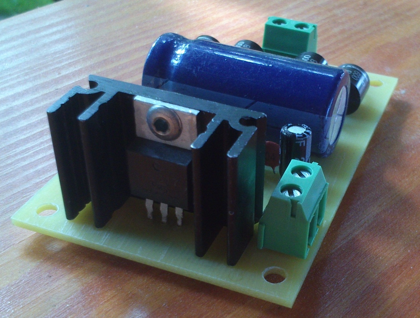

Én is alkottam, bár ez nem túl bonyolult, de legalább saját termés. 1,5A tápegység TS317-tel. Valamilyen AC-t igényel a felhasználás függvényében (max. 26-27V) minden egyéb a nyákon van.
Én 20VAC-vel próbáltam, 2,5 - 24,5V között tudtam beállítani a kimenetet. Még néhány kép a tápról.
(#) storm válasza hotib hozzászólására (») Máj 29, 2013 /
Szép lett
(#) pjg válasza hotib hozzászólására (») Máj 29, 2013 /
Szép. A hűtőborda és az IC közét tettél hővezető pasztát? A bordát kicsinek találom, de ez persze felhasználás függvénye.
(#) hotib válasza pjg hozzászólására (») Máj 29, 2013 /
Köszönöm, igyekeztem, hogy szép is legyen. Én nem tettem semmit az IC alá, így vettem őket "lapra szerelten". Szerintem valamilyen elfekvő készletből származnak, gépi beültetésre előkészítve méretre vágott lábakkal. Meg sem bontottam - imbusz csavaros a rögzítés - így nem tudom, hogy gyárilag tettek-e alá valamit.

(#) sargarigo válasza hotib hozzászólására (») Máj 29, 2013 /
Szép esztétikus lett! A kondi mekkora? Pont nem látszik egyik képen sem. Amúgy ha jól látom, az az imbusz az voltaképpen torx.
(#) bankimajki válasza sargarigo hozzászólására (») Máj 29, 2013 /
Eltorxult imbusz. Amúgy szerintem imbusz az, csak becsapós a kép. Nekem is vannak olyan csavarjaim.
(#) blackdog válasza hotib hozzászólására (») Máj 29, 2013 /
Maga a kivitelezés mindenképpen szép. Bár nem értem minek kellett AC oldalon agyon ónozni a vezetősávot.
A működése már kérdéses. Ami biztos, hogy a hűtés kevés lesz. Ránézésre már 500mA körül forrósodni fog és borul a stabilitás. Persze feszültséget függvénye, de biztos, hogy kevés a hűtés.
Ilyen bumszli diódák helyett miért nem használtál kész hidat?

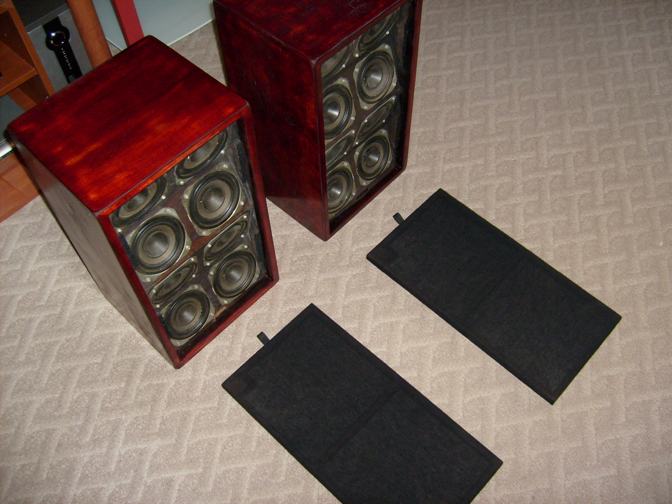

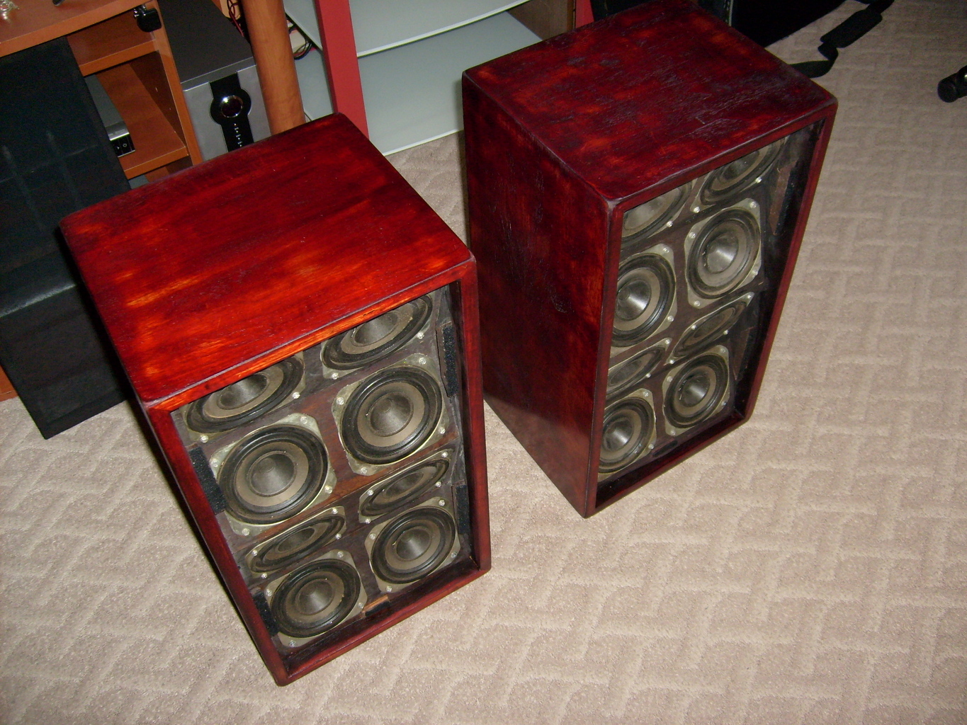

Sziasztok! Elkészült egy kb 2 éves projektem. 2 db aktív kis toppláda elég szépen tudja azt amit elvárok tőle . A 270 Wattos Monster fetes végfok került bele, trafók Beag APT-100- ból származnak ezeket szeretném cserélni nagyobb feszültségűre és nagyobb teljesítményűre. Mély hangszóró Porkoláb Audio 300 Watt 8 Ohm, magas sugárzó Beyma driver és somogyi tölcsér.Hamarosan készen lesznek hozzá az aktív mélyek is, de sajnos nem sok időm van rá
